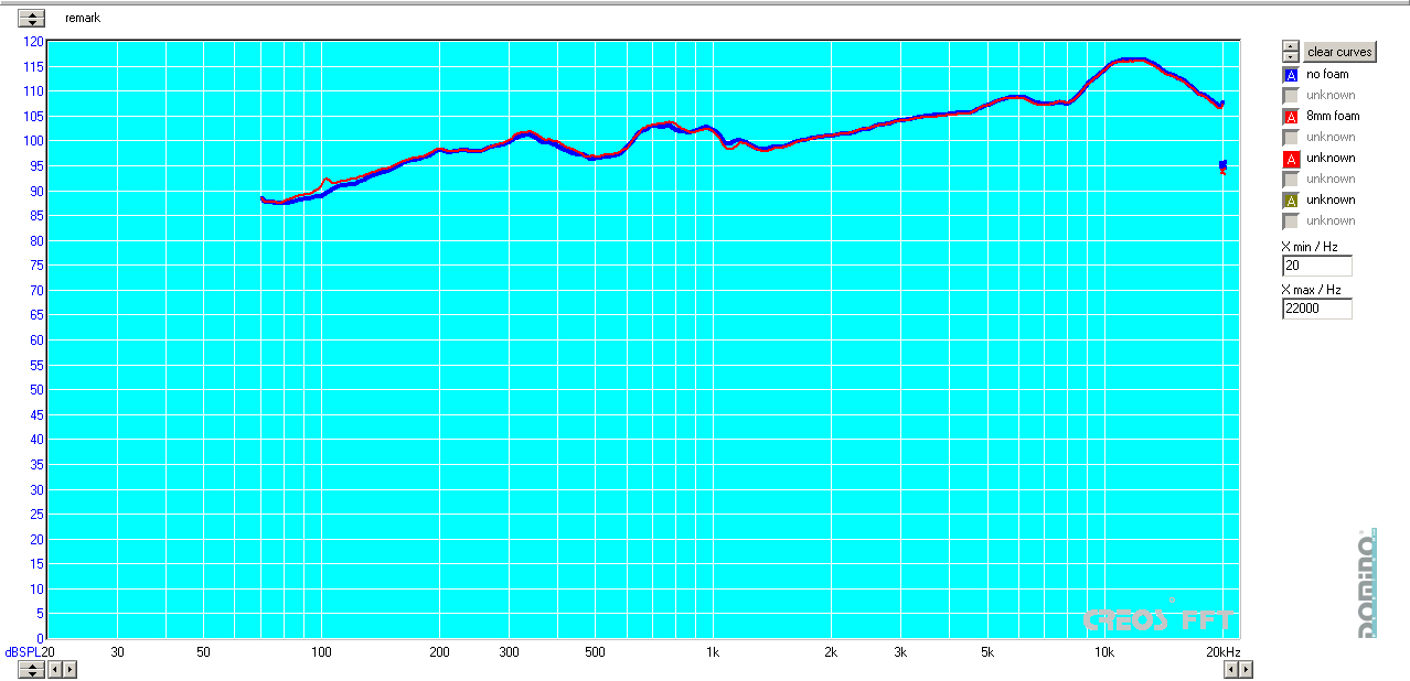

La doua masuratoare, am aplicat un strat de 8mm de burete dupa care am trasat graficul.
Etalonul este graficul trasat cu albastru.

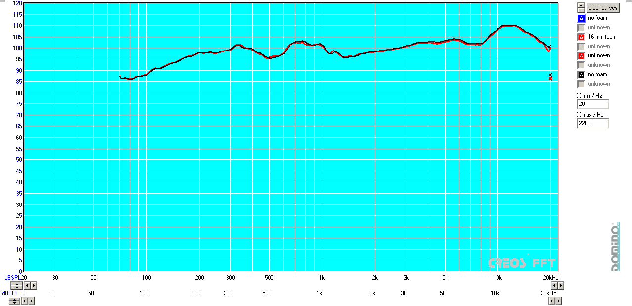

La cea de-a treia masuratoare am adaugat inca un strat de burete de 8mm (in acest moment avem echivalentul unui strat de 8mm de burete). Am trasat din nou graficul, avand ca si etalon masuratoarea inintiala fara burete. (etalonul este graficul trasat cu negru)
foam 16mm.jpg [ 495.27 KiB | Vizualizat de 25955 ori ]
dupa cum se poate observa, diferentele sunt nemasurabile pentru stratul de 8mm si aproape nemasurabile in stratul de 16mm. Singura diferenta apare peste 20Khz (inafara limitelor auzului uman)
Trebuie sa mentionam faptul ca urechea umana nu poate sesiza o diferenta de presiune sonora de sub 2dB iar in cazurile de mai sus avem diferente sub 0.1 dB!
