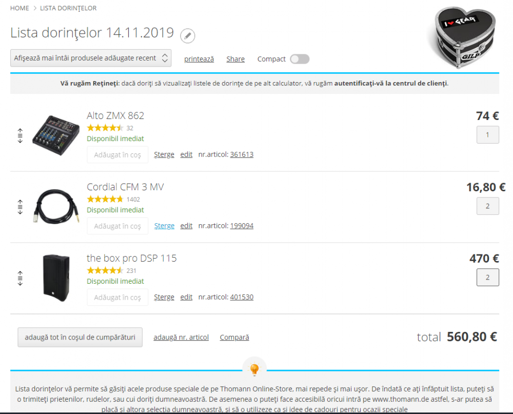

Buna ziua! As dori sa va intreb ce parere aveti de setul asta facut de mine? Este bun,sunt compatibile cele 3 produse intre ele??? M-ar interesa sa se auda clar fara zgomot de fond :) :lol: :D

Compatibile sunt, dar chestia cu zgomotul de fond... ne poti spune tu dupa ce le incerci.
Cam umflate specificatiile...de cateva ori. :mrgreen:
Trebuia sa citesti review-uri daca tot vroiai sa le cumperi. Acum poti scrie tu review daca le-ai cumparat deja, sa stim si noi cum sta treaba.
Ca idee, la pretul asta pe pentru ambele boxe active - €239 x 2, nici ampliful nu il poti cumpara pentru puterea specificata. Concluzia este evidenta, dar depinde si care este destinatia acestor echipamente.

Multumesc pt raspuns! Eu tot am citit de cateva zile si m-am interesat de aceste boxe pe diferite site-uri straine si am vazut cateva pareri destul de OK. Nu pot scrie un review momentan acuma pentru ca nu le-am comandat :)) le voi comanda in cateva zile :)
Si ''chestia'' cu specificatiile umflate ,crezi ca nu suunt de calitate sau ca nu scot atata putere cat scrie in specificatii??

La pretul asta, clar ca sunt low cost. Daca cumperi componente bunicele, depasesti pretul lor de achizitie( 1' driver + horn 400RON & 15' 600Ron), fara sa iei in calcul cutia, filtre, amplificator etc. Ar fi fost mai OK sa le auzi inainte sa le cumperi, dupa specificatii nu te poti lua.
Puterea, SPL lor este cel mult un sfert din ce scrie in specificatii, sa zicem un 400w maxim cu ~10% distorsiuni; Am reparat boxe similare si aveau TDA8950TH in bridge mode(~300W); ulterior i-am facut upgrade la TDA8954TH => 420W.
Oricum, nici asta nu are relevanta, important este ca tu sa fii fericit si multumit.

Nu ne-ai spus totuși unde ai vrea sa folosești aceste “scule”. La nivel de amator is ok, un chef sau un revelion de 50 persoane își vor face treaba cât de cât . Dar dacă intrebi de zgomot de fond , ma duce la gândul ca vrei ceva de calitate unde calitatea sunetului e pe primul loc . Eu zic ca cu cabluri bine ecranate (balansate)aceste echipamente nu vor avea zgomot de fond .DAR contează ce sunet “bagi” in mixer. Dacă bagi piese de pe YouTube sau MP3-URI de calitate slaba, vei avea distorsiuni și zgomot de fond cu orice echipament profi.
Hai sa îți zic părerea mea : eu cred ca tu pana acum ai avut ceva pocnitori de amplificatoare și boxe care bazaiau. Acum ai ceva bănuți și ai zis “i-a sa-mi cumpăr niște boxe ca lumea care nu bâzâie “.
Sculele alese de tine nu vor bazai și nu vor distorsiona cât timp nu vei “băga” in ele muzica de calitate slabă (aici ma refer la semnal) și distorsionată. Dacă bagi muzică de calitate bună (măcar 320kbs) atunci ele vor suna frumos și fără zgomot de fond ( sa nu uiți de cabluri ecranate). Eu zic ca la banii aia sunt niște scule ok pentru un începător.
