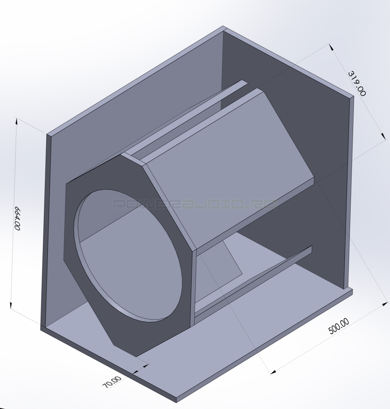

detalii interior.jpg [ 332.36 KiB | Vizualizat de 703 ori ]

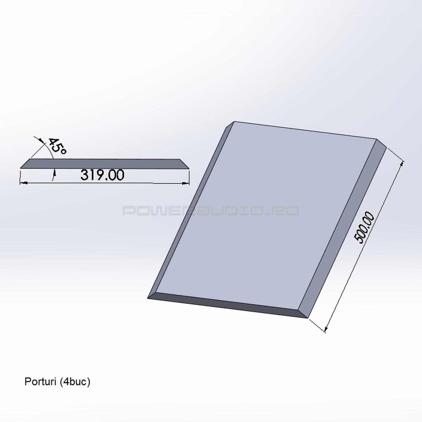

Porturi 4 buc.jpg [ 191.75 KiB | Vizualizat de 703 ori ]
