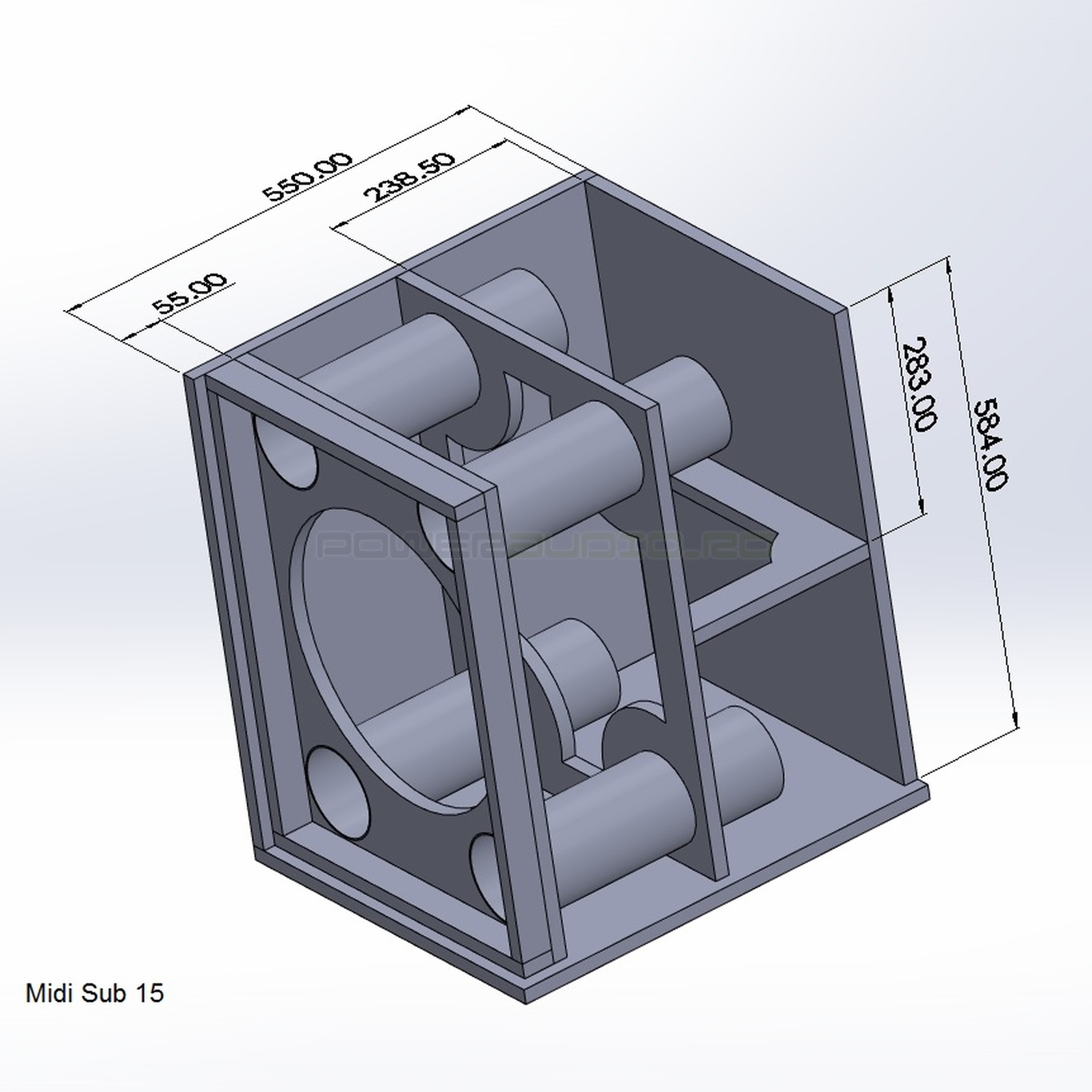

Atasez mai jos noul proiect denumit MIDI SUB 15
Acest proiect vine in intampinarea celor care doresc sa construiasca subwoofere de 15" dotate cu difuzoare moderne capabile de curse foarte ridicat si care misca volume mari de aer.
Proiectele clasice incep sa-si arate limitele in ultimii ani deoarece nu au fost gandite sa tranziteze volume atat de ridicate de aer manipulate de difuzoarele moderne cu sisteme magnetice foarte lungi si puteri foarte ridicate.
De aceea am decis ca este timpul sa dezvoltam un nou proiect de subwoofer de foarte inalta performanta, care sa faca fata la cerintele moderne.

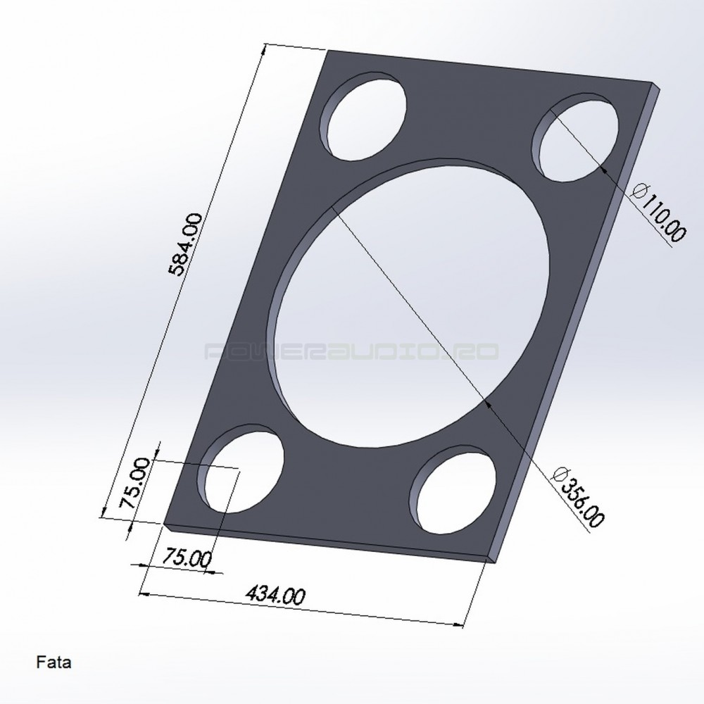

MIDI SUB 15 este un subwoofer compact de 15" cu un volum intern de 105 Litri si un acordaj de 47Hz. Porturile de reflex sunt supradimensionate pentru a putea mentine viteza aerului prin port sub 20 de m/s chiar si cu cele mai performante difuzoare. Limitand turbulentele, vom scadea si nivelul distorsiunilor. rezultatul final va fi un subwoofer cu un raspuns curat lipsit de coloratii sau zgomote aerodinamice. Aceasta problema devedea deosebit de importanta deoarece, in general porturile de reflex pentru subwooferele clasice de 15" erau mult mai reduse iar la puteri mari cu difuzoare moderne de top, exista riscul sa se genereze turbulente puternice.
Subwooferul va putea fi operat, tipic in banda 40-150Hz cu mentiunea ca vom oferi pentru fiecare difuzor recomandat, setari de plecare pt Highpass.
Acest proiect este compatibil cu o gama larga de difuzoare de 15" din oferta Poweraudio.ro
Pe masura ce le vom valida, vom posta aici toate modelele compatibile pentru care recomandam aceasta incinta, asa ca urmariti acest proiect!
Incinta este construita din material de 18mm. Evident, recomandam placaj de mesteacan, iar in lipsa lui se poate utiliza MDF sau chiar PAL.
NU utilizati placaj de plop, nu are masa necesara si rezistenta pentru a se construi incinte acustice cu el si va rezona / flexa aiurea.

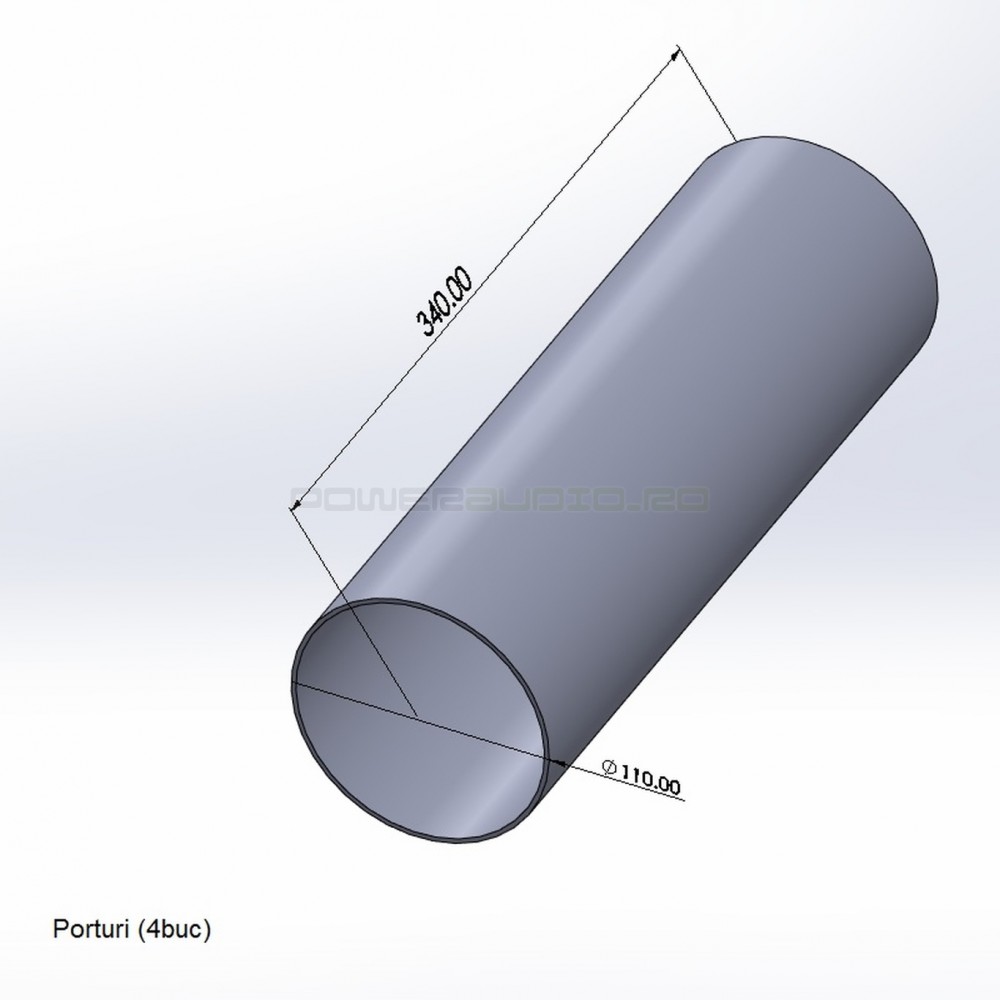

Porturile de reflex se vor executa din teava obisnuita de PVC destinata instalatiilor sanitare. Aceasta teava are diametrul exterior de 110mm si diam interior de 106mm. Este perfecta pentru a construi porturi de reflex. O puteti cumpara de la orice magazin de bricolaj, gen Dedeman.
Incinta este prezentata neaccesorizata, lasand la latitudinea fiecaruia sa-si stabileasca numarul si tipul manerelor, flanselor de stativ, panourilor de conectori si a altor accesorii.
Pe site la noi, gasiti o multime de accesorii, aici: https://www.poweraudio.ro/accesorii_diverse/accesorii_boxe_accesorii
Recomandam ca incintele sa fie vopsite cu vopsea Tuffcab pe care o gasiti aici: https://www.poweraudio.ro/accesorii_diverse/vopsea_pentru_boxe_accesorii

Midi_Sub_15_ansamblu.jpg [ 305.84 KiB | Vizualizat de 1292 ori ]
Perspectiva explodata.jpg [ 411.82 KiB | Vizualizat de 1292 ori ]
Fata.jpg [ 304.6 KiB | Vizualizat de 1292 ori ]

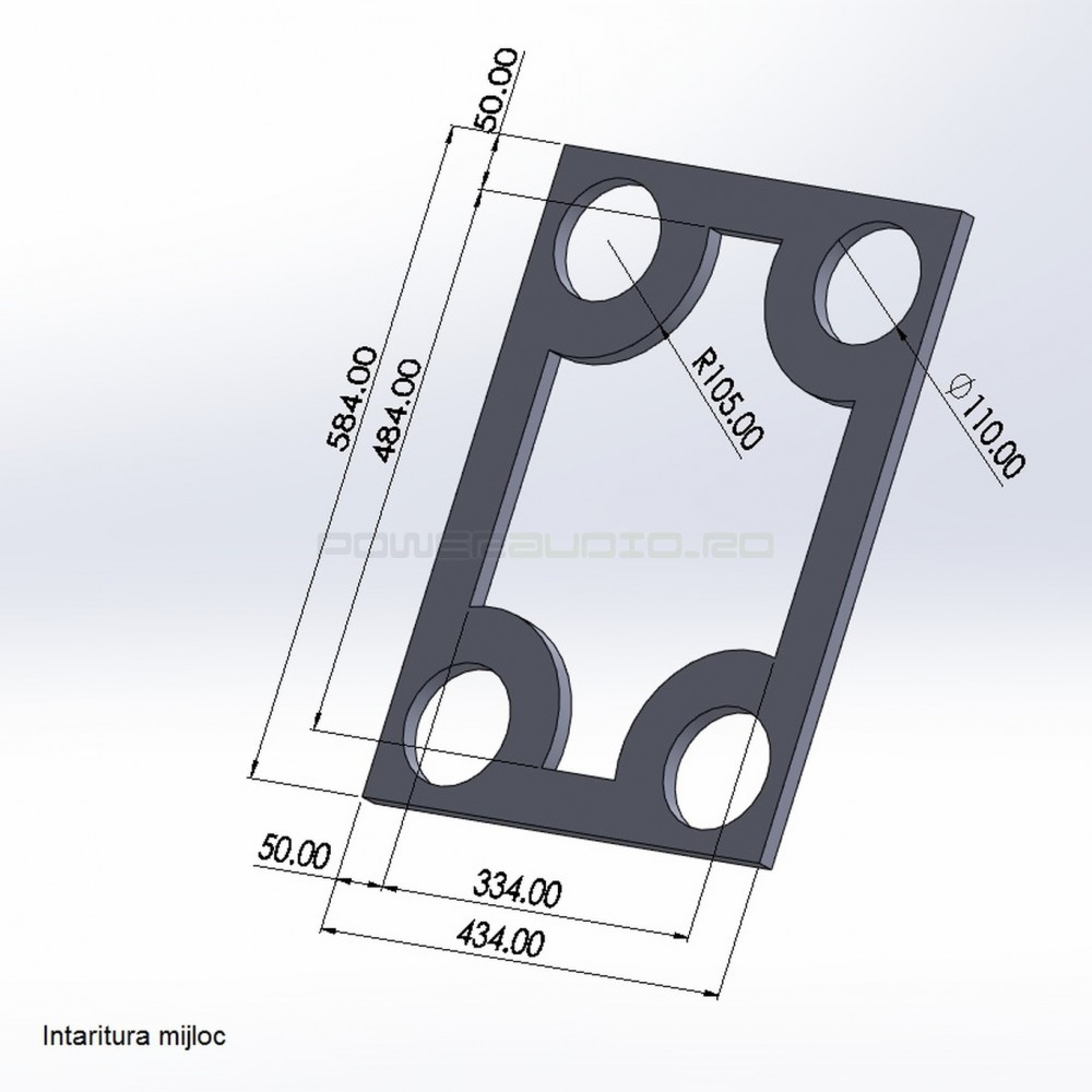

Intaritura mijloc.jpg [ 330.4 KiB | Vizualizat de 1292 ori ]
Porturi (4buc).jpg [ 227.49 KiB | Vizualizat de 1292 ori ]

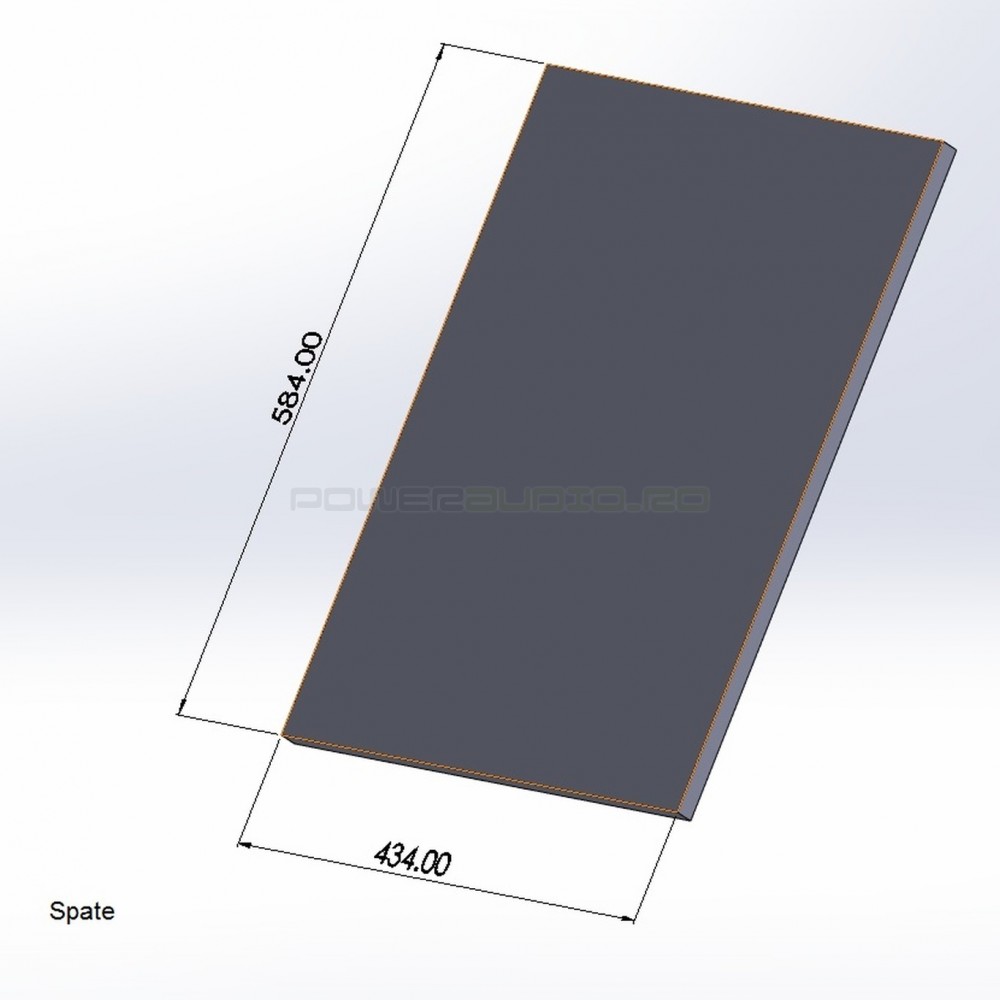

Spate.jpg [ 198.84 KiB | Vizualizat de 1292 ori ]

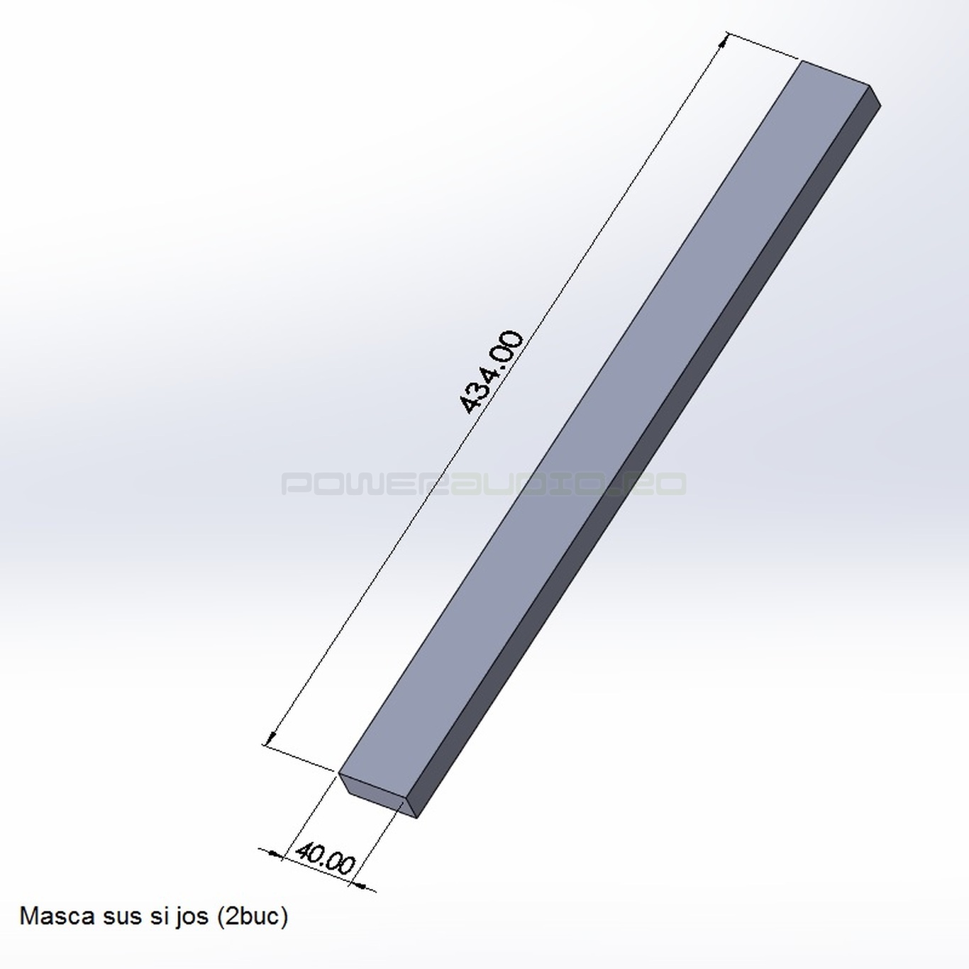

Masca sus si jos (2buc).jpg [ 211.16 KiB | Vizualizat de 1292 ori ]

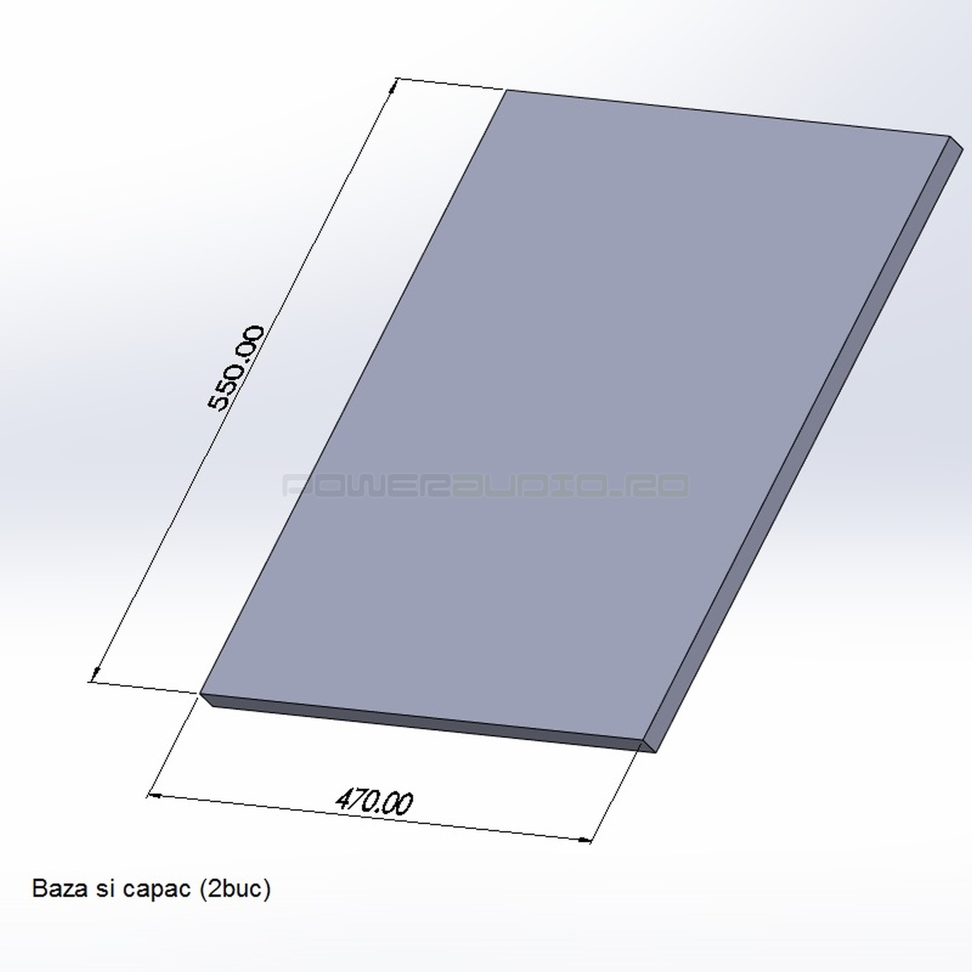

Baza si capac (2buc).jpg [ 198.56 KiB | Vizualizat de 1292 ori ]

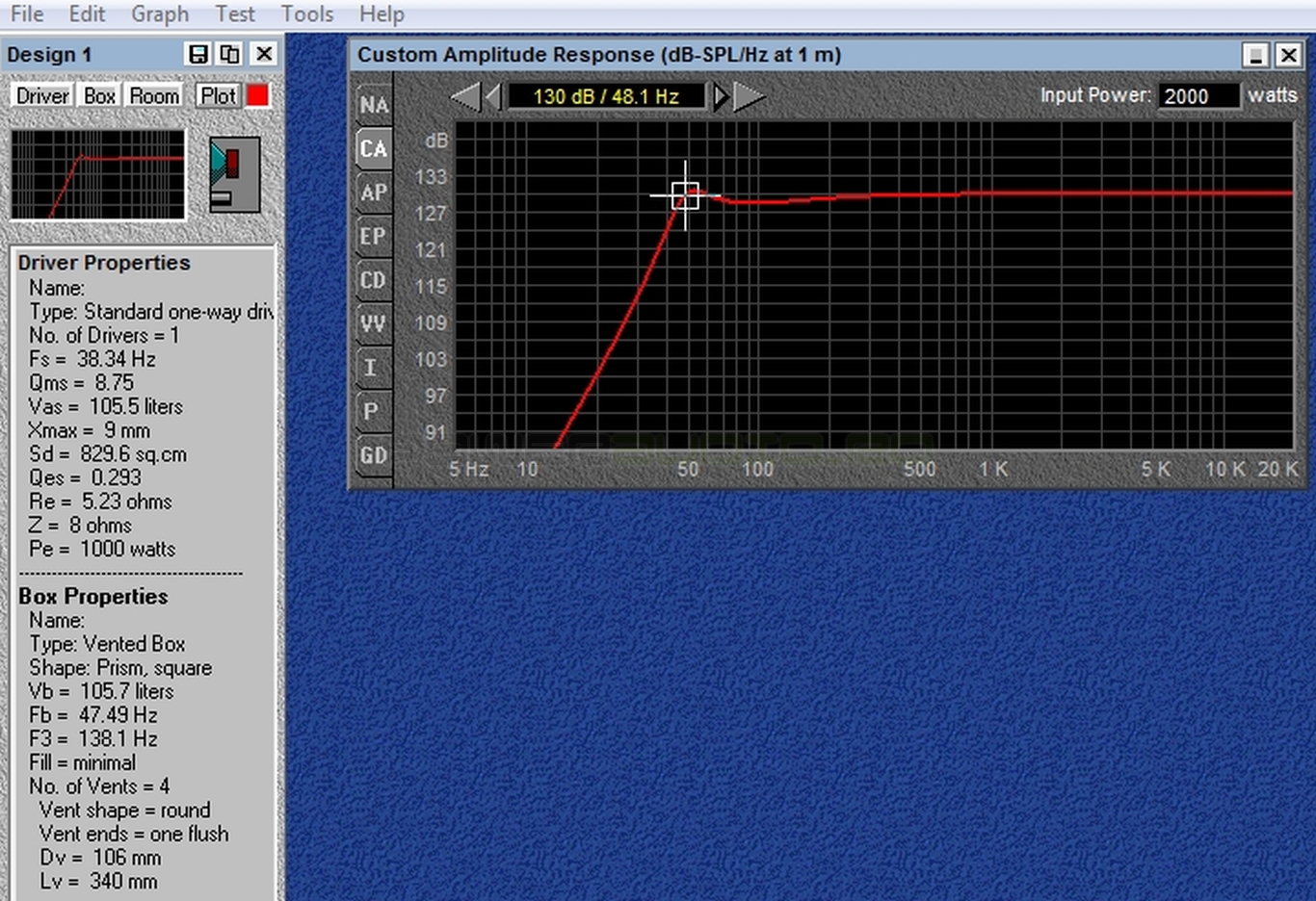

Grafice cu Oberton 15NXB1000 - https://www.poweraudio.ro/difuzor_oberton_15NXB1000
15NXB1000 grafic spl.jpg [ 794.86 KiB | Vizualizat de 1291 ori ]
15NXB1000 Grafic cursa.jpg [ 795.04 KiB | Vizualizat de 1291 ori ]
