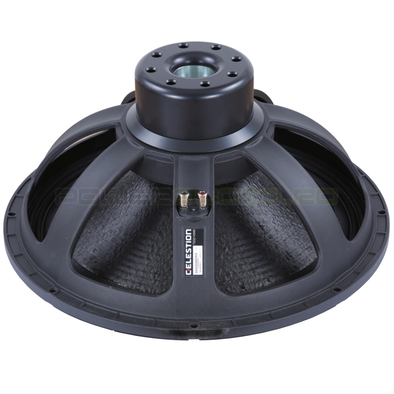

Incepem aceasta noua serie de proiecte dezvoltate de Poweraudio Romania pentru a fi utilizate impreuna cu difuzoarele noastre cu un proiect relativ special de subwoofer de 21 de Inch.
Acest Proiect a fost gandit sa fie utilizat impreuna cu difuzoarele:
Celestion TSQ2145MD - https://www.poweraudio.ro/difuzor_celestion_ts2145md_8ohmi?search=2145MD

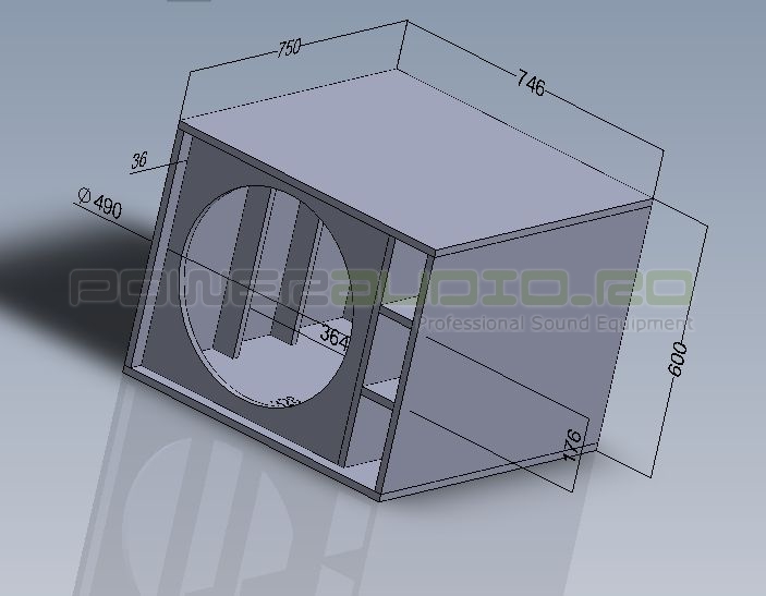

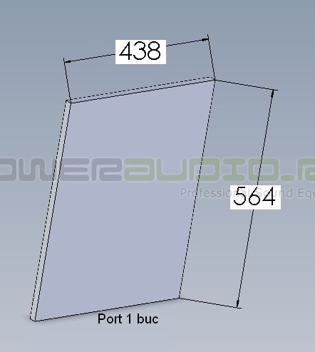

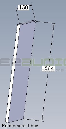

Proiectul Decimator 21:
Clipboard02.jpg [ 115.25 KiB | Vizualizat de 27596 ori ]

salut puteti sami spuneti in ce programa se face asa proecte 3D
 Subiectul mesajului: Re: Proiect Decimator 21
MesajScris: Dum Feb 11, 2018 3:34 pm
Mesaje: 152
Localitate: Hunedoara
Solidworks.

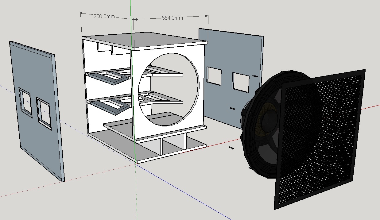

Cine vrea proiectul, l-am realizat in Sketchup dupa debitele din imagini, insa cu o mica modificare a portului de bass reflex, prin adaugarea unui surplus de 36 mm.
Pun o captura de ecran, iar cine doreste tot proiectul in format editabil si prelucrabil sa imi lase in privat o adresa de mail.

Din ce invat despre incinte, forma de cub (sau apropiata) e cea mai dezavantajoasa dpdv al undelor stationare, si al suprapunerilor de moduri proprii pe cele trei directii axiale.
Unii recomanda raportul laturillor a fi golden ratio (1.618), rezultand o cutie paralelipipedica. Din motive estetice raporul poate fi coborat la sqrt(2)=1.41 sau chiar 1.25, dar de evitat 1:1:1
MesajScris: Sâm Dec 29, 2018 9:51 pm
Calculeaza lungimile de unda ale frecventelor ce coincid cu distantele dintre pereti.
Ia in calcul care este destinatia acestui proiect, si banda lui de functionare. Studiaza configuratia interna.
Trage o concluzie :roll:
Pe viitor asigura-te ca intelegi interactiunile in totalitate inainte sa contesti vreun design de-al meu. :idea:
