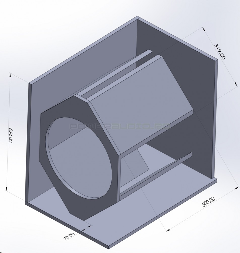

Ansamblu Sub 1.jpg [ 249.37 KiB | Vizualizat de 704 ori ]
detalii interior.jpg [ 332.36 KiB | Vizualizat de 704 ori ]

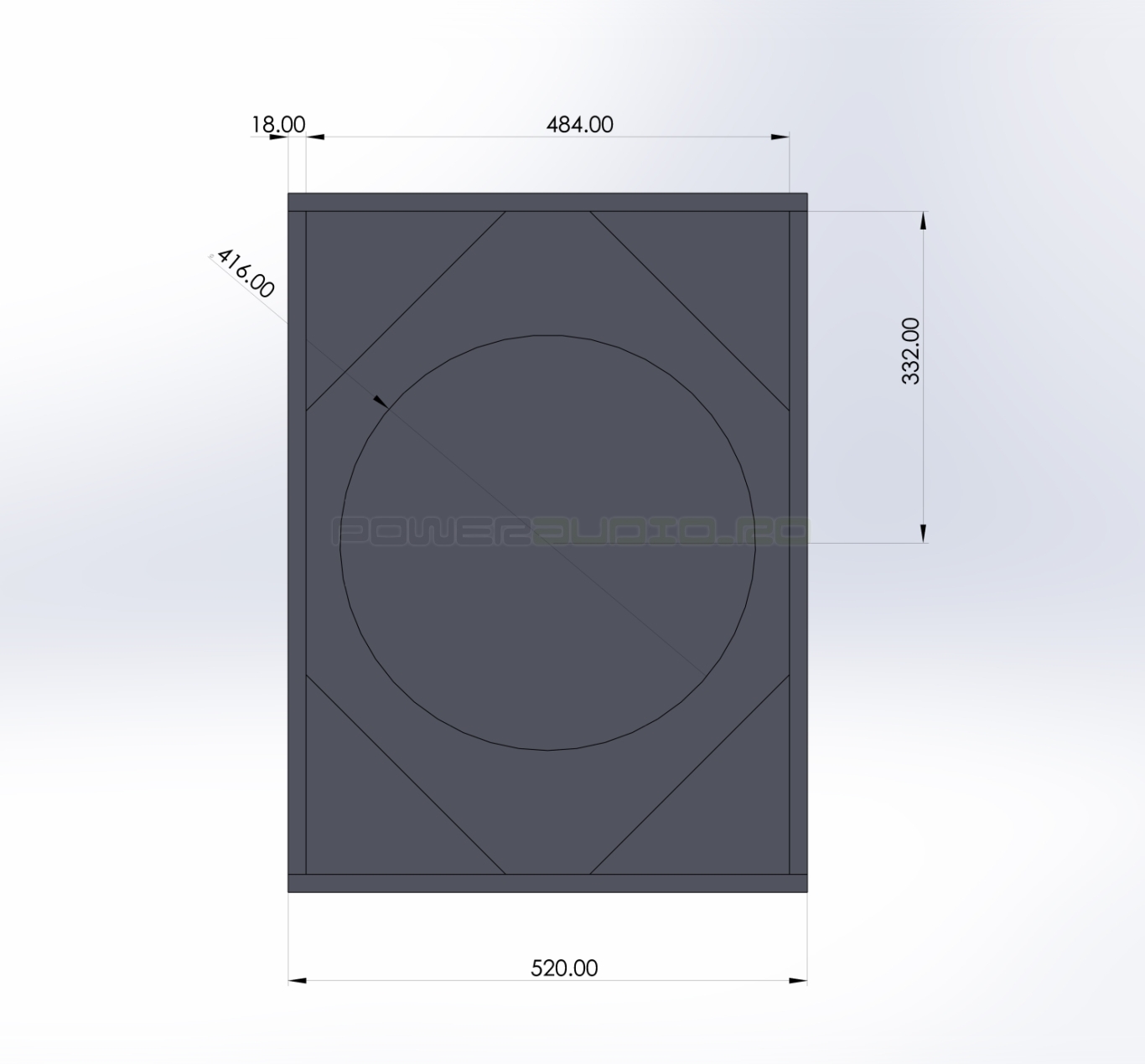

Vedere fata.jpg [ 172.54 KiB | Vizualizat de 704 ori ]

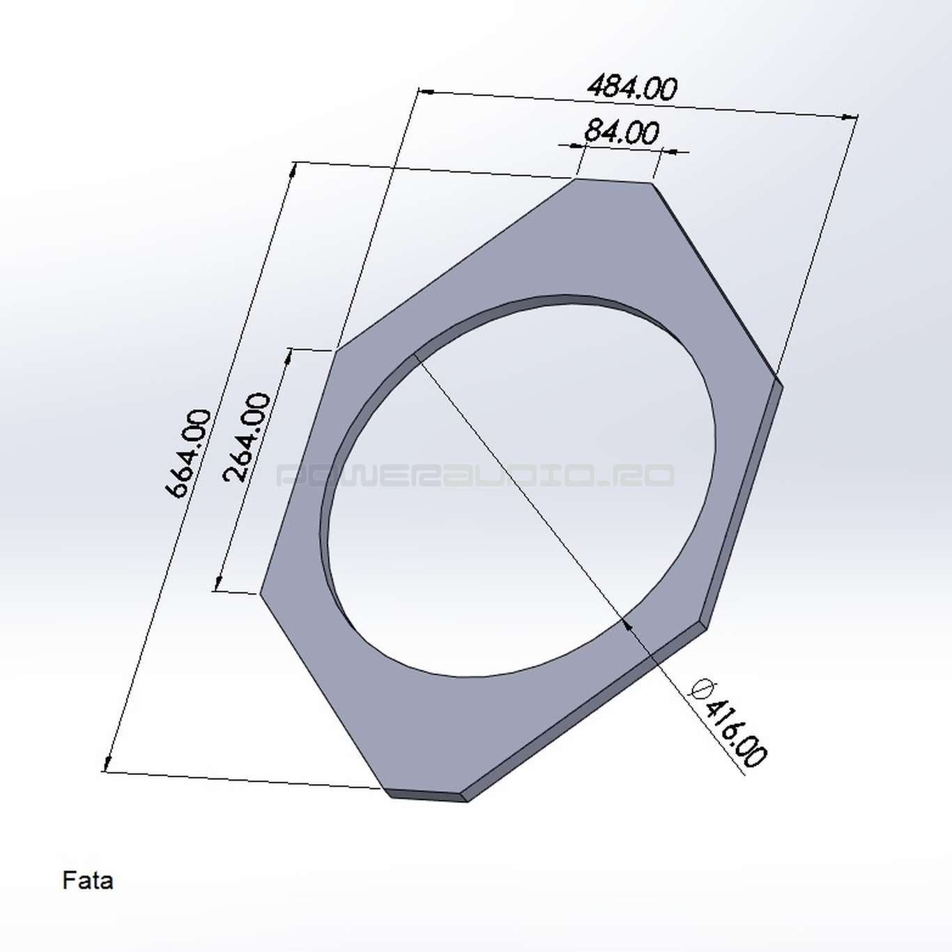

Fata.jpg [ 270.47 KiB | Vizualizat de 704 ori ]

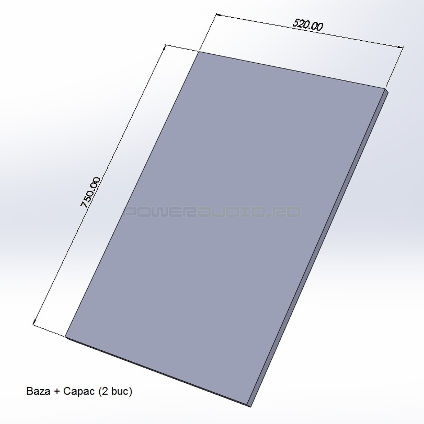

Baza si capac 2 buc.jpg [ 196.5 KiB | Vizualizat de 704 ori ]

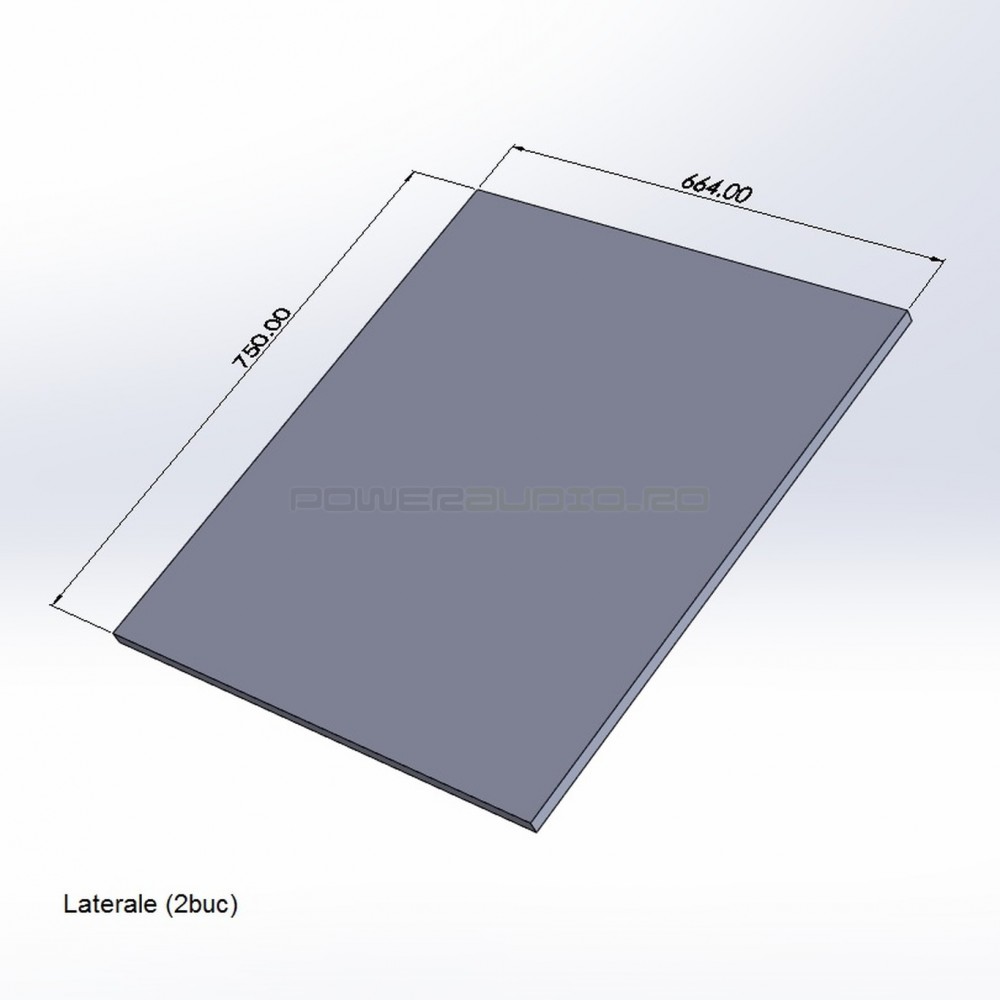

Laterale 2 buc.jpg [ 187.46 KiB | Vizualizat de 704 ori ]

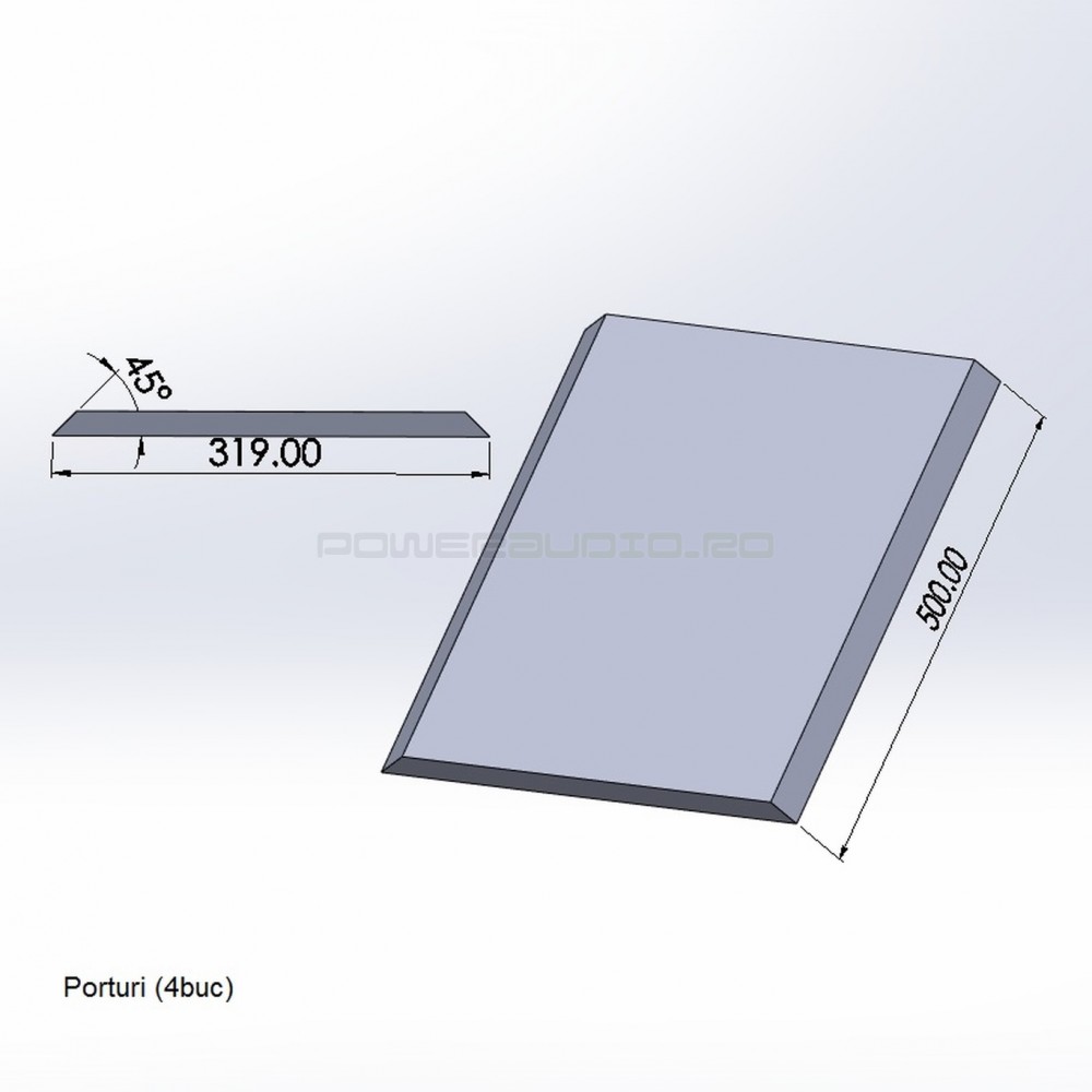

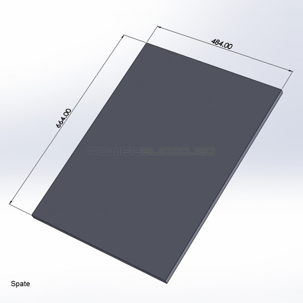

Porturi 4 buc.jpg [ 191.75 KiB | Vizualizat de 704 ori ]
Spate.jpg [ 189.21 KiB | Vizualizat de 704 ori ]
