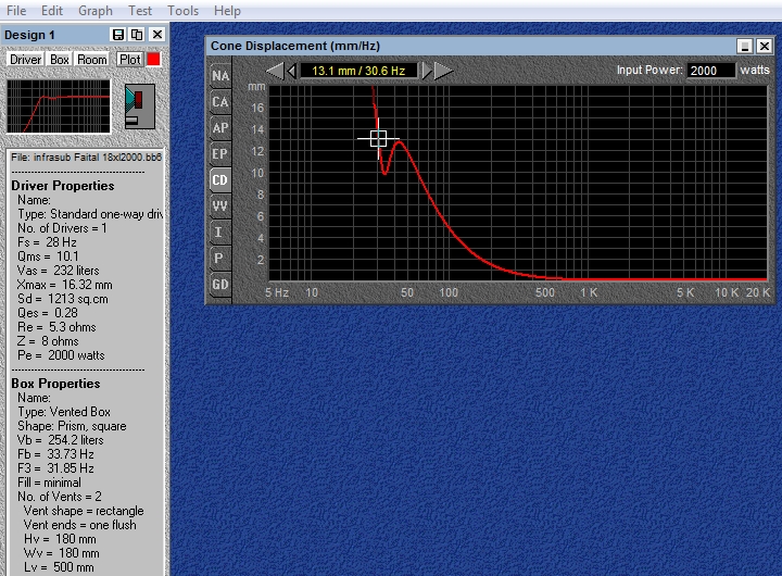

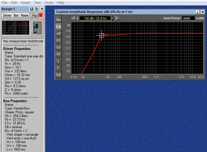

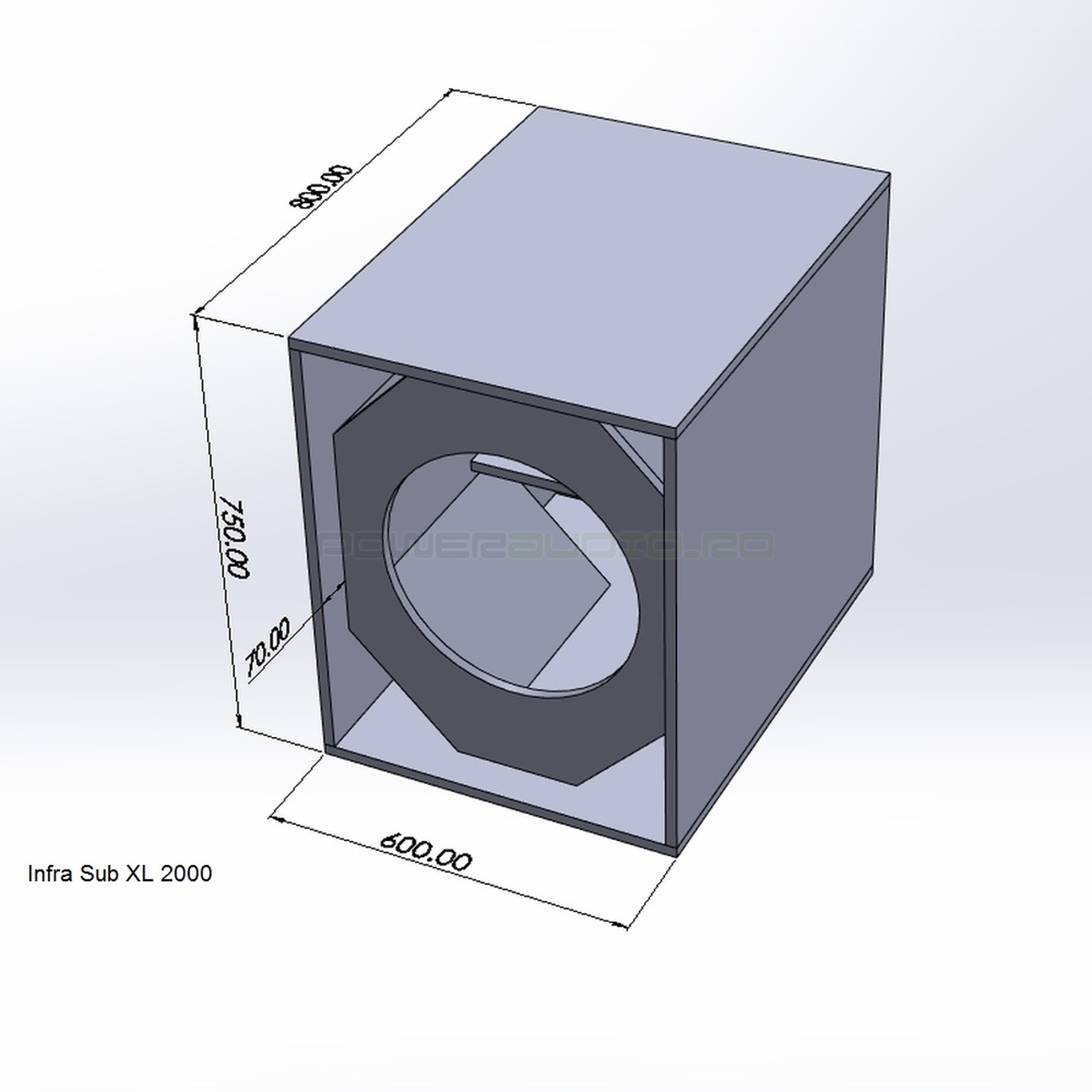

Am dezvoltat o incinta de 254 litri volum util intern, cu un acordaj la 33Hz si ranforsari masive pentru a putea prelua fortele uriase exercitate de catre difuzor

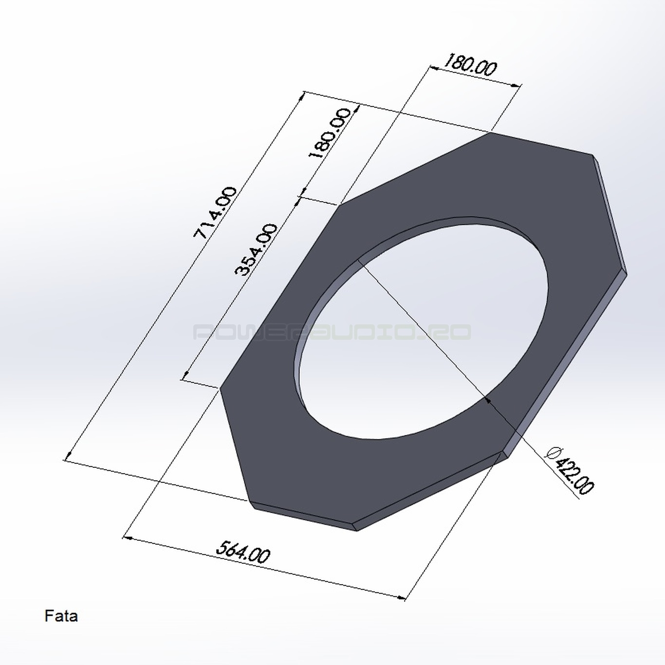

Fata este introdusa in interior 70mm , special pentru a putea monta grilajul la 55mm distanta de ea in. In acest mod , se poate monta atat grilaj cat si burete fonotransparent de protectie si tot ramane destul spatiu pana la conul difuzorului incat sa nu intre in contact cu tabla perforata nici macar la 2x puterea RMS in tot spectrul de frecventa reprodus.
Conform graficului atasat mai jos, avem de-a face cu un subwoofer capabil sa coboare liniar pana la 30Hz (-6dB) si sa o faca la puterea nominala , fara sa atinga limitele mecanice.

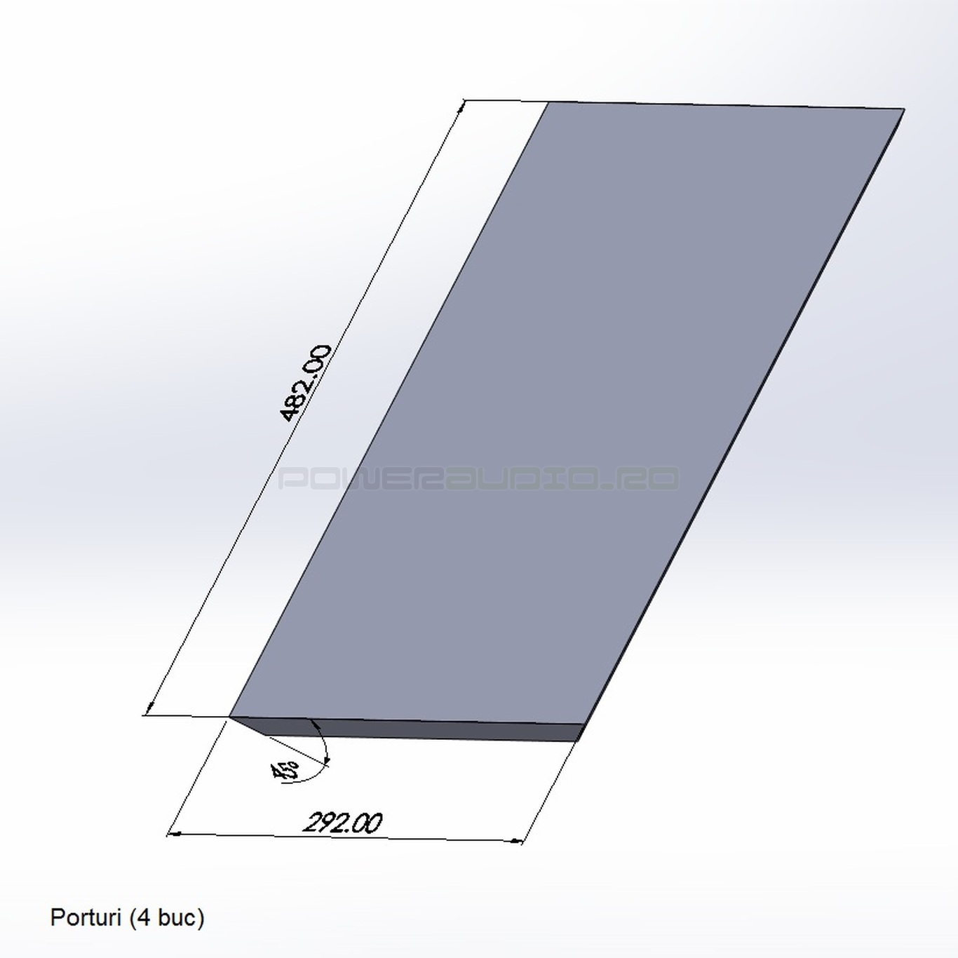

Porturile sunt supradimensionate pentru a minimiza turbulentele si zgomotele aerodinamice chiar si la 2x puterea RMS.
Chiar si cu 4000W RMs aplicati in subwoofer, suntem sub 26 de m/s viteza aerului prin porturi, ceea ce este semnificativ sub limita de atentie de 30de m/s
Grafic raspuns.jpg [ 308.3 KiB | Vizualizat de 817 ori ]
Grafic cursa difuzor la puterea RMS.jpg [ 306.3 KiB | Vizualizat de 817 ori ]

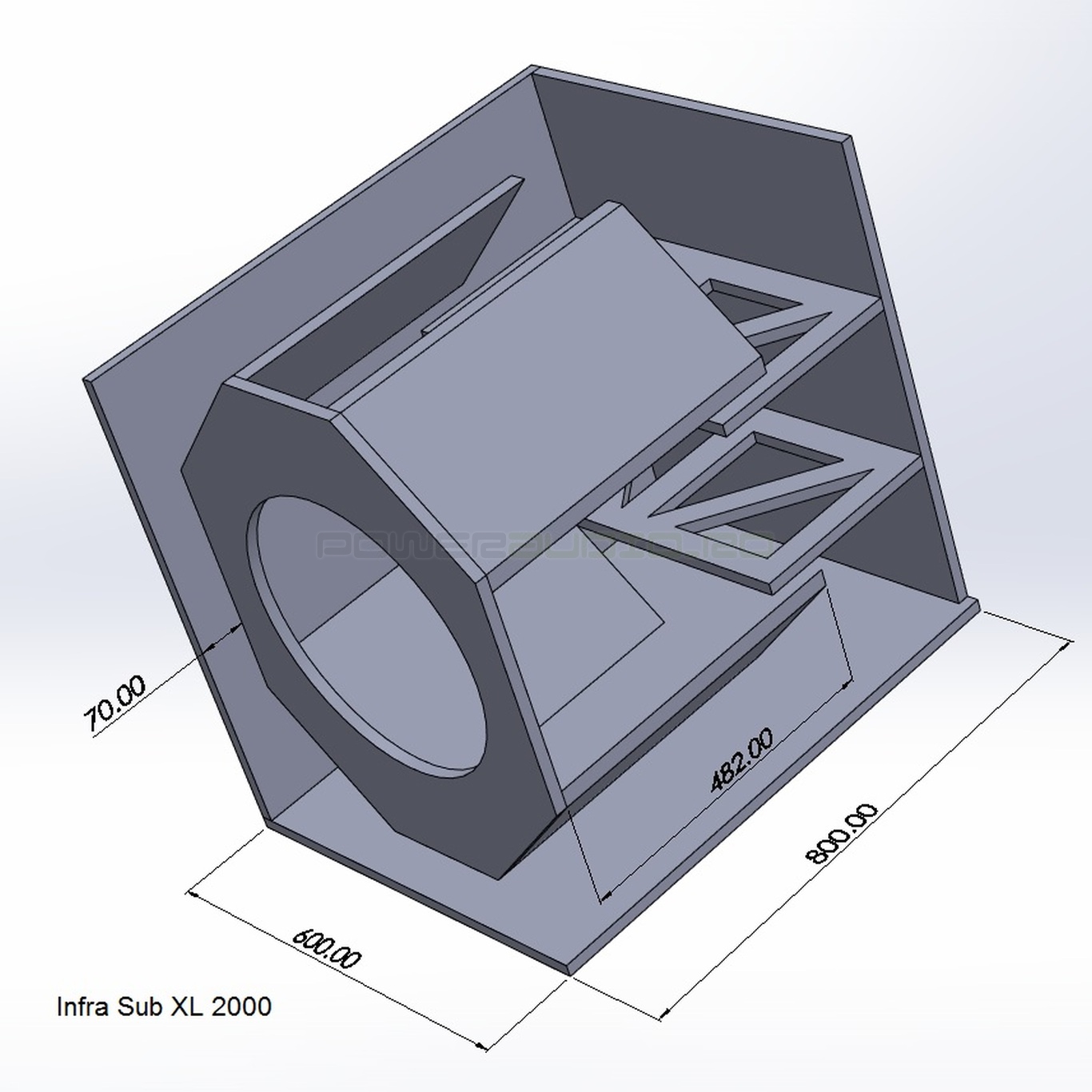

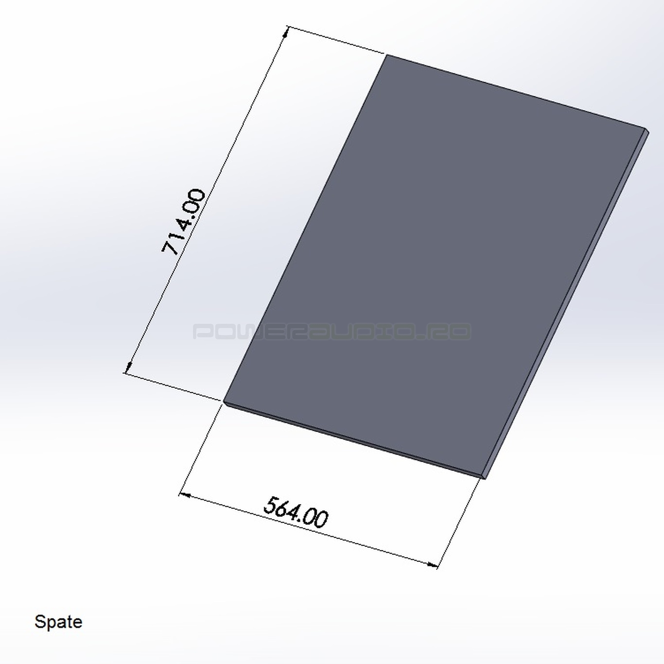

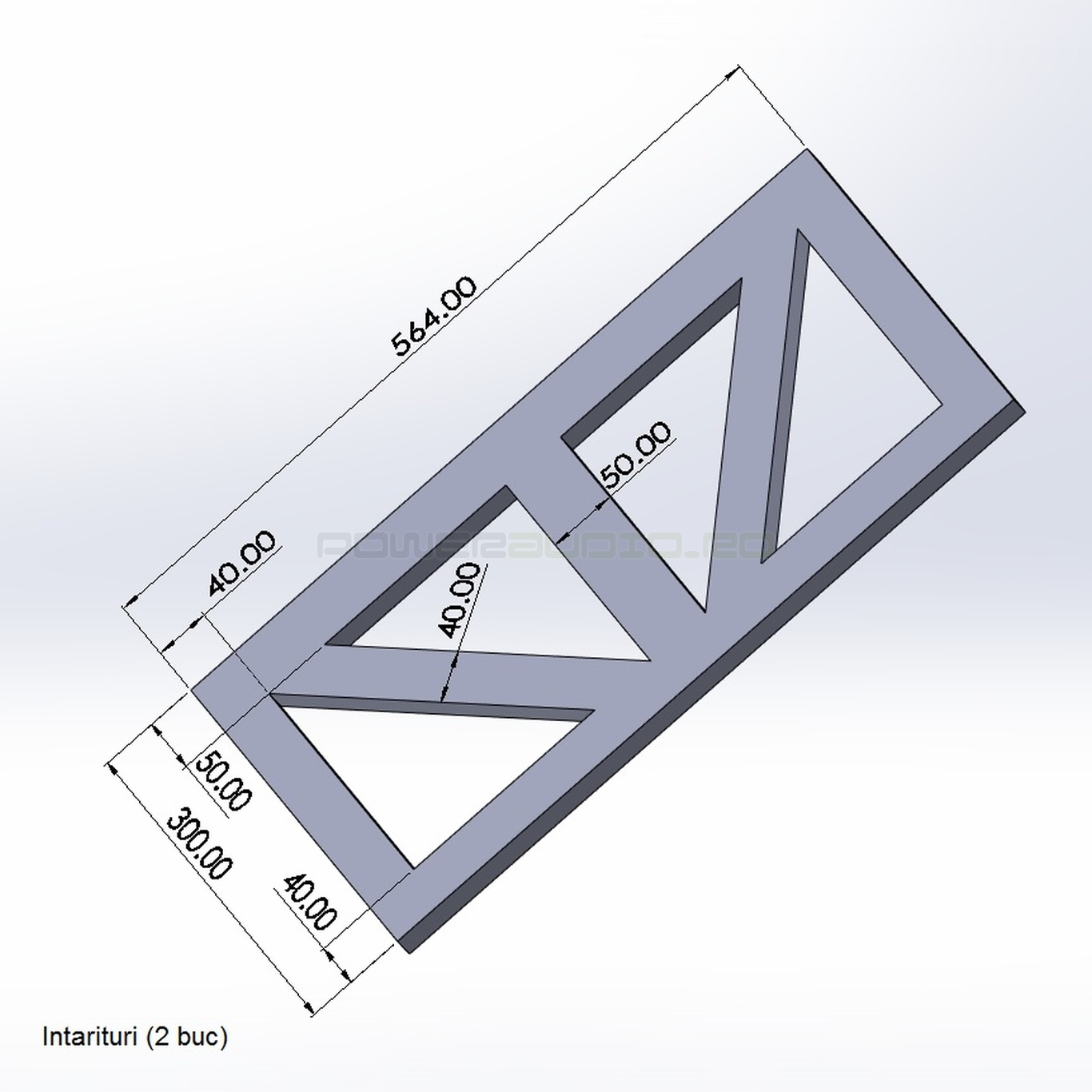

Si proiectul:
Materialul utilizat este de 18mm. Recomandam placaj stratificat de Mesteacan.
NU utilizati Placaj de plop, este prea moale si va rezona extragand energie din subwoofer.
Infra 18 XL 2000 perspectiva.jpg [ 235.52 KiB | Vizualizat de 817 ori ]

Fata.jpg [ 277.45 KiB | Vizualizat de 817 ori ]
Intarituri (2buc).jpg [ 319.17 KiB | Vizualizat de 817 ori ]

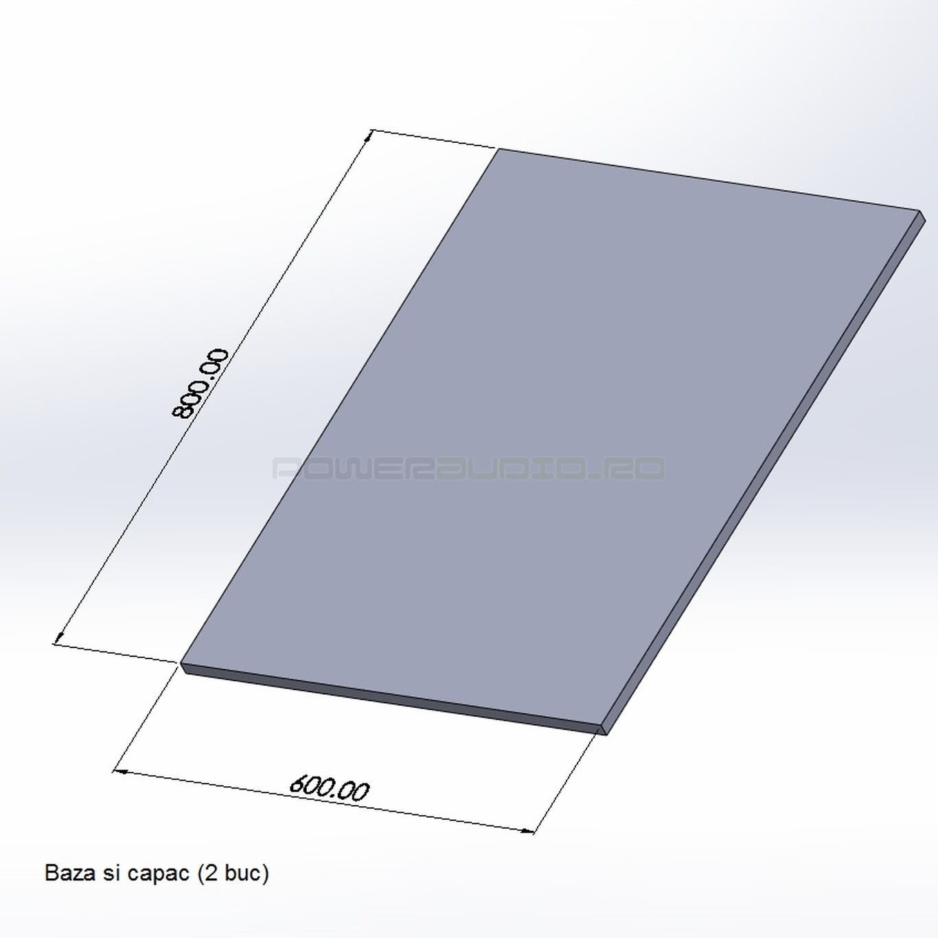

Baza si capac (2 buc).jpg [ 195.26 KiB | Vizualizat de 817 ori ]

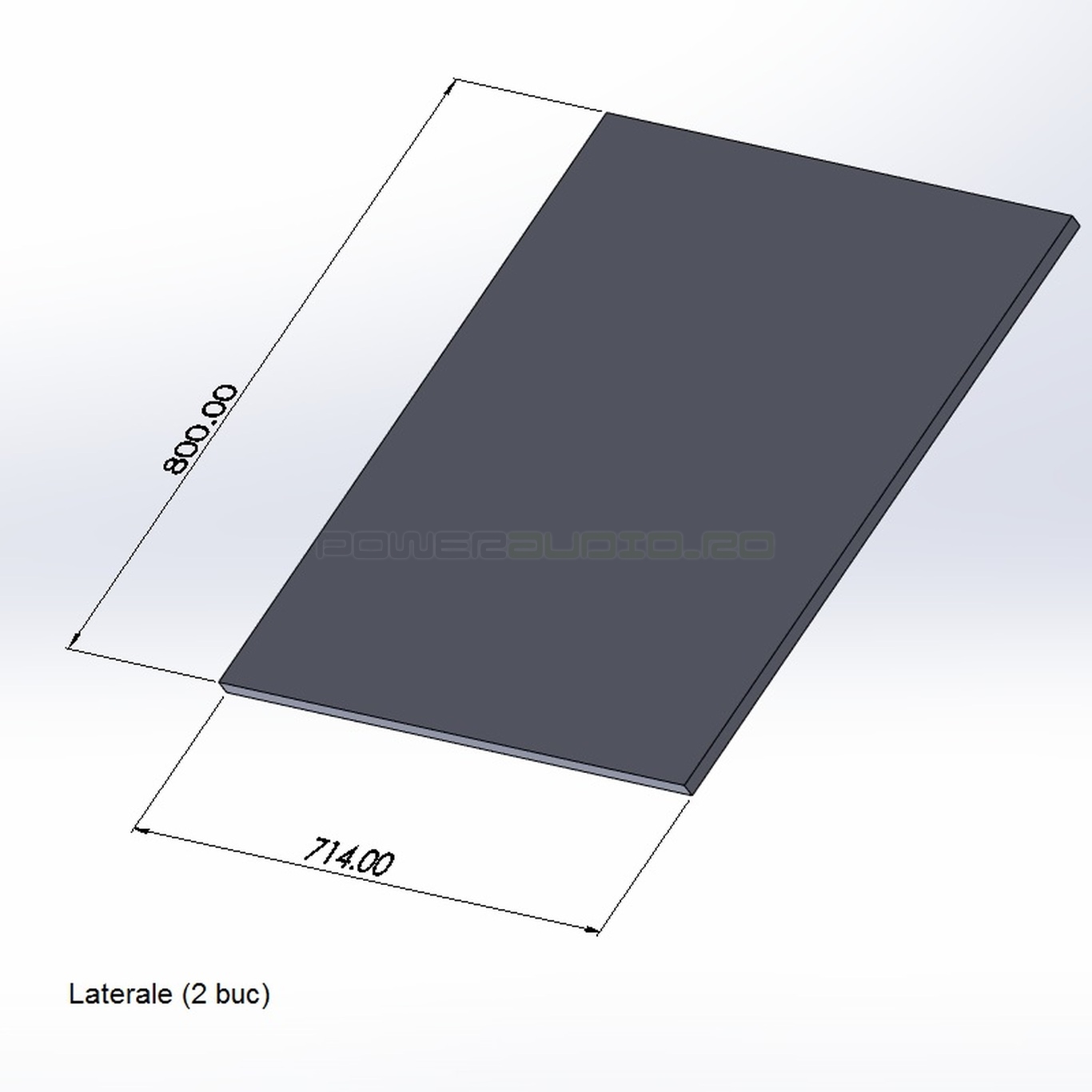

Laterale (2 buc).jpg [ 188.61 KiB | Vizualizat de 817 ori ]
Porturi (4 buc).jpg [ 182.34 KiB | Vizualizat de 817 ori ]
Spate.jpg [ 182.6 KiB | Vizualizat de 817 ori ]
