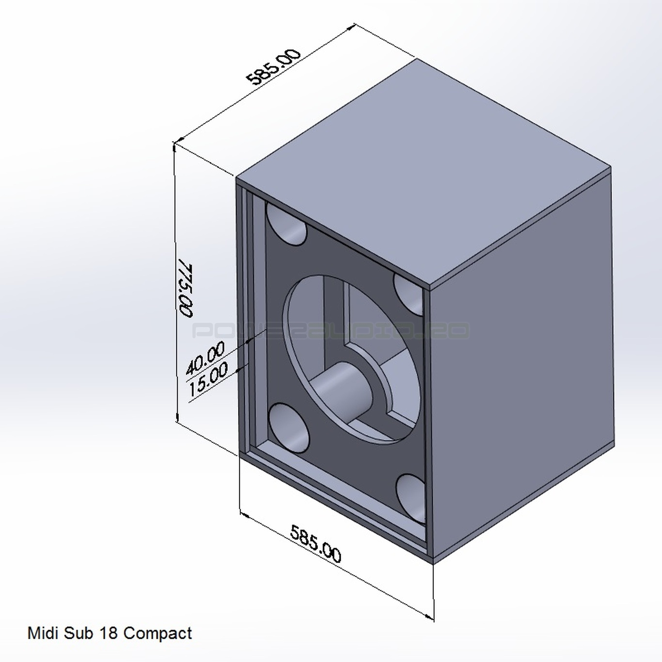

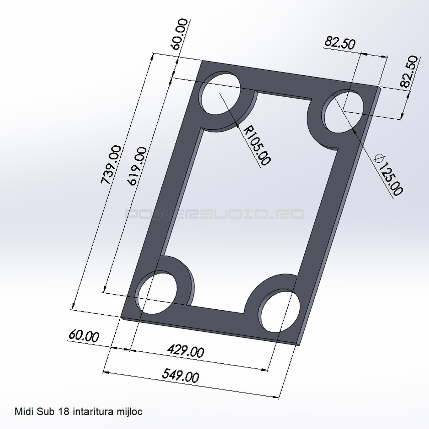

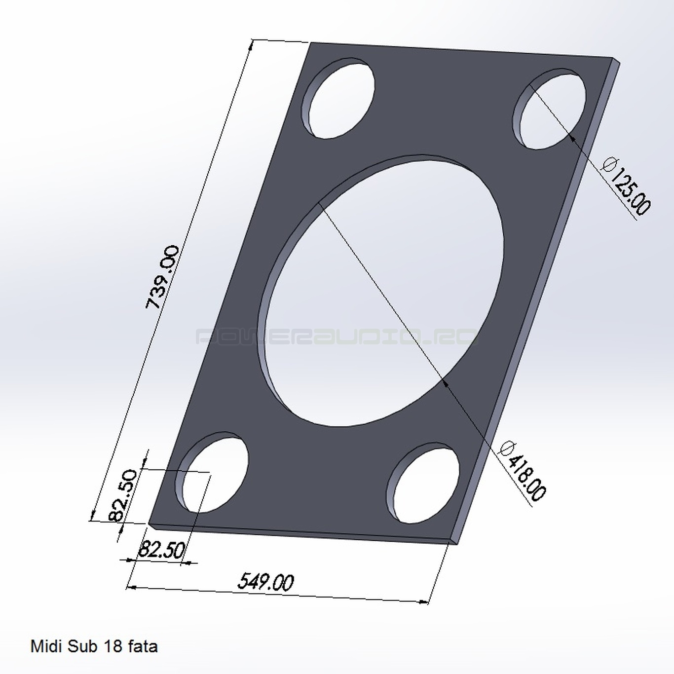

Atasat, regasiti proiectul pentru o versiune mai compacta a subwooferului MIDI SUB 18. Denumirea versiunii compacte este MIDI Sub 18 Compact. Acest model este gandit sa vina in intampinarea celor care doresc un subwoofer de 18" portabil, cu dimensiuni putin mai reduse, dotat cu difuzoare moderne capabile de curse foarte ridicate si care misca volume mari de aer.
Proiectele clasice incep sa-si arate limitele, in ultimii ani, deoarece nu au fost gandite sa tranziteze volume atat de ridicate de aer manipulate de difuzoarele moderne cu sisteme magnetice foarte lungi si puteri foarte ridicate.
De aceea am decis ca este timpul sa dezvoltam un nou proiect de subwoofer de foarte inalta performanta, care sa faca fata la cerintele moderne. Acest model nou a fost special gandit sa functioneze bine cu o gama foarte larga de difuzoare de 18" din oferta http://www.poweraudio.ro

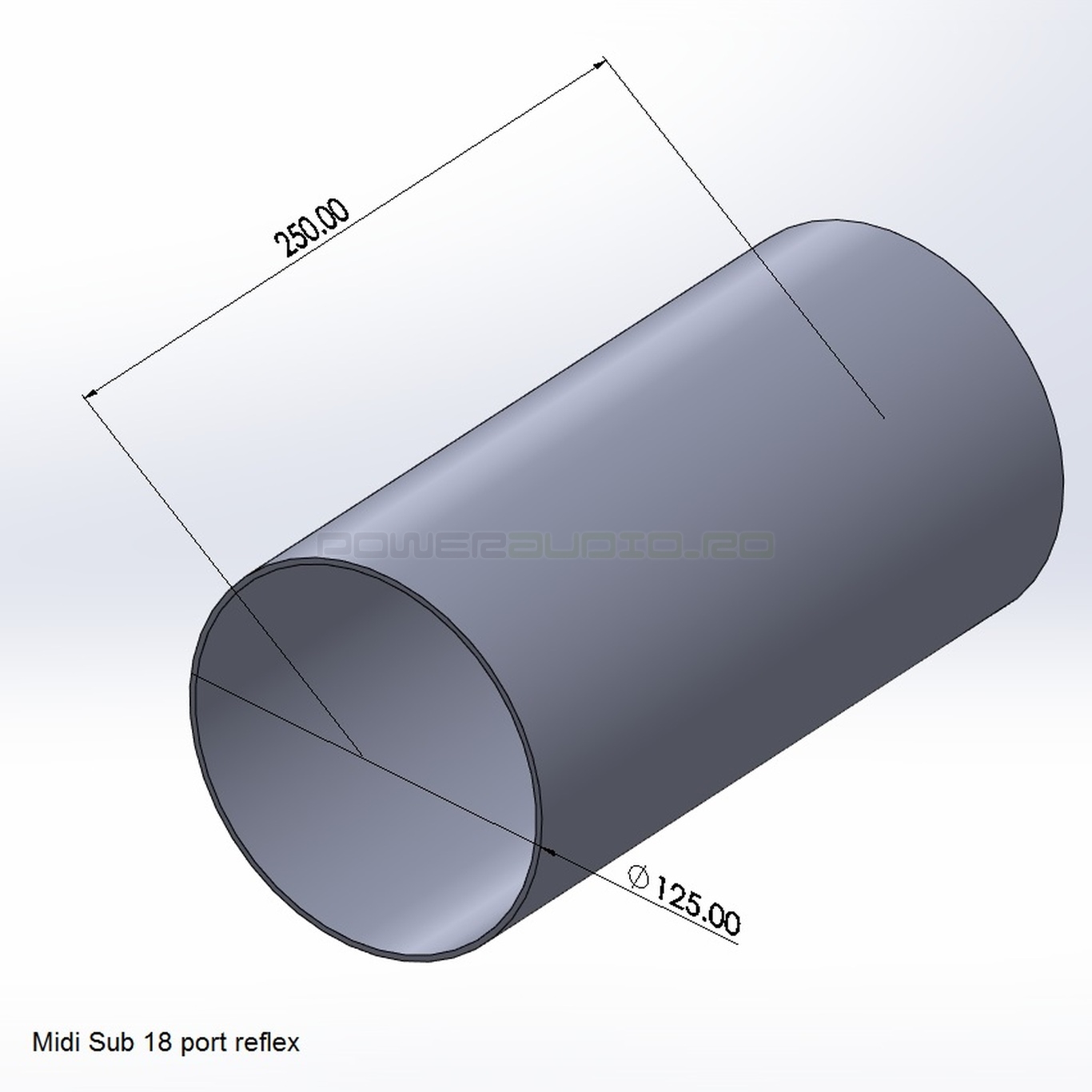

MIDI SUB 18 Compact este un subwoofer de 18" cu un volum intern de 170 Litri si un acordaj de 40Hz. Porturile de reflex sunt supradimensionate pentru a putea mentine viteza aerului prin port sub 20 de m/s chiar si cu cele mai performante difuzoare. Limitand turbulentele, vom scadea si nivelul distorsiunilor. rezultatul final va fi un subwoofer cu un raspuns curat lipsit de coloratii sau zgomote aerodinamice. Aceasta problema devedea deosebit de importanta deoarece, in general porturile de reflex pentru subwooferele clasice de 18" erau mult mai reduse iar la puteri mari cu difuzoare moderne de top, exista riscul sa se genereze turbulente puternice.
Subwooferul va putea fi operat, tipic in banda 40-150Hz cu mentiunea ca vom oferi pentru fiecare difuzor recomandat, setari de plecare pt Highpass.
Acest proiect este compatibil cu o gama larga de difuzoare de 18" din oferta Poweraudio.ro
Pe masura ce le vom valida, vom posta aici toate modelele compatibile pentru care recomandam aceasta incinta, asa ca urmariti acest proiect!
Incinta este construita din material de 18mm. Evident, recomandam placaj de mesteacan, iar in lipsa lui se poate utiliza MDF sau chiar PAL.
NU utilizati placaj de plop, nu are masa necesara si rezistenta pentru a se construi incinte acustice cu el si va rezona / flexa aiurea.
Porturile de reflex se vor executa din teava obisnuita de PVC destinata instalatiilor sanitare. Aceasta teava are diametrul exterior de 125mm si diam interior de 116mm. Este perfecta pentru a construi porturi de reflex. O puteti cumpara de la orice magazin de bricolaj, gen Dedeman.
Midi Sub 18 Compact.jpg [ 276.72 KiB | Vizualizat de 1902 ori ]
Midi Sub 18 Compact fata.jpg [ 296.01 KiB | Vizualizat de 1902 ori ]

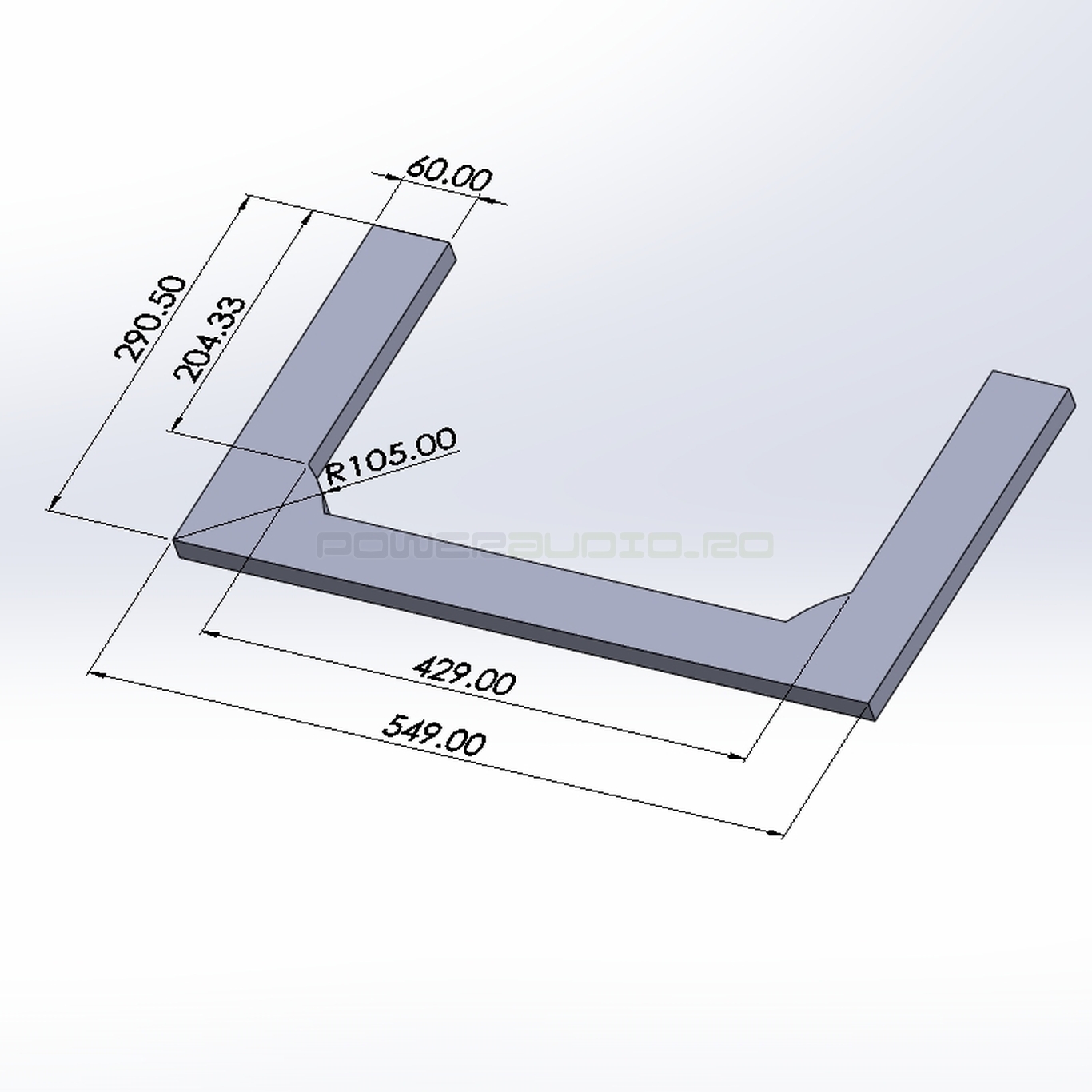

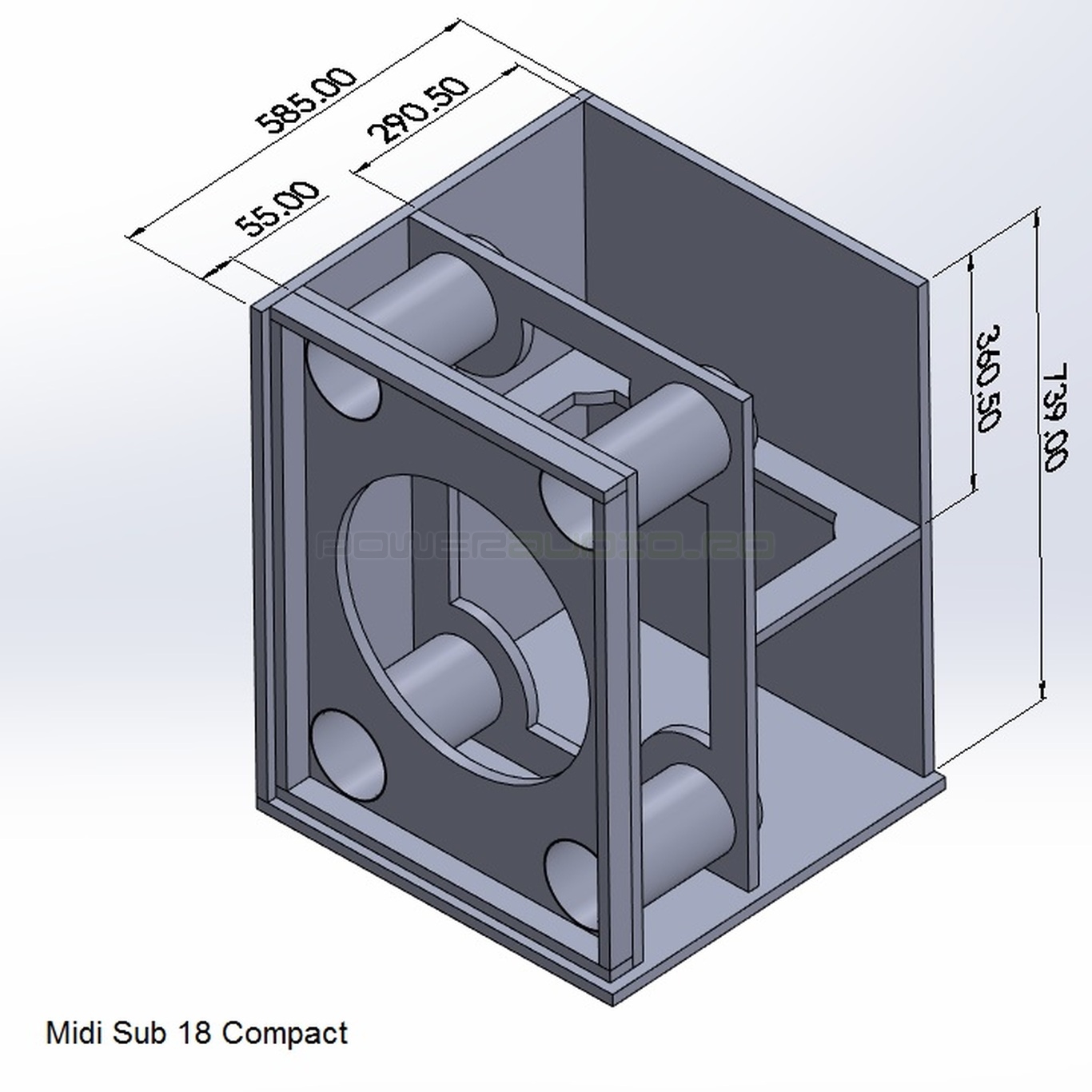

Midi Sub 18 Compact intaritura mijloc.jpg [ 362.3 KiB | Vizualizat de 1902 ori ]
Midi Sub 18 Compact intaritura spate.jpg [ 303.6 KiB | Vizualizat de 1902 ori ]
Midi Sub 18 port.jpg [ 256.93 KiB | Vizualizat de 1902 ori ]

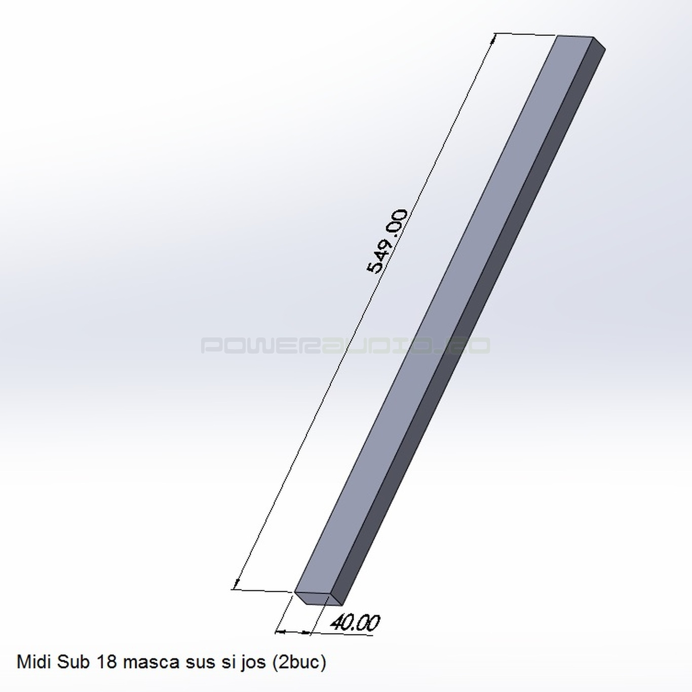

Midi Sub 18 Compact masca sus si jos (2buc).jpg [ 214.37 KiB | Vizualizat de 1902 ori ]

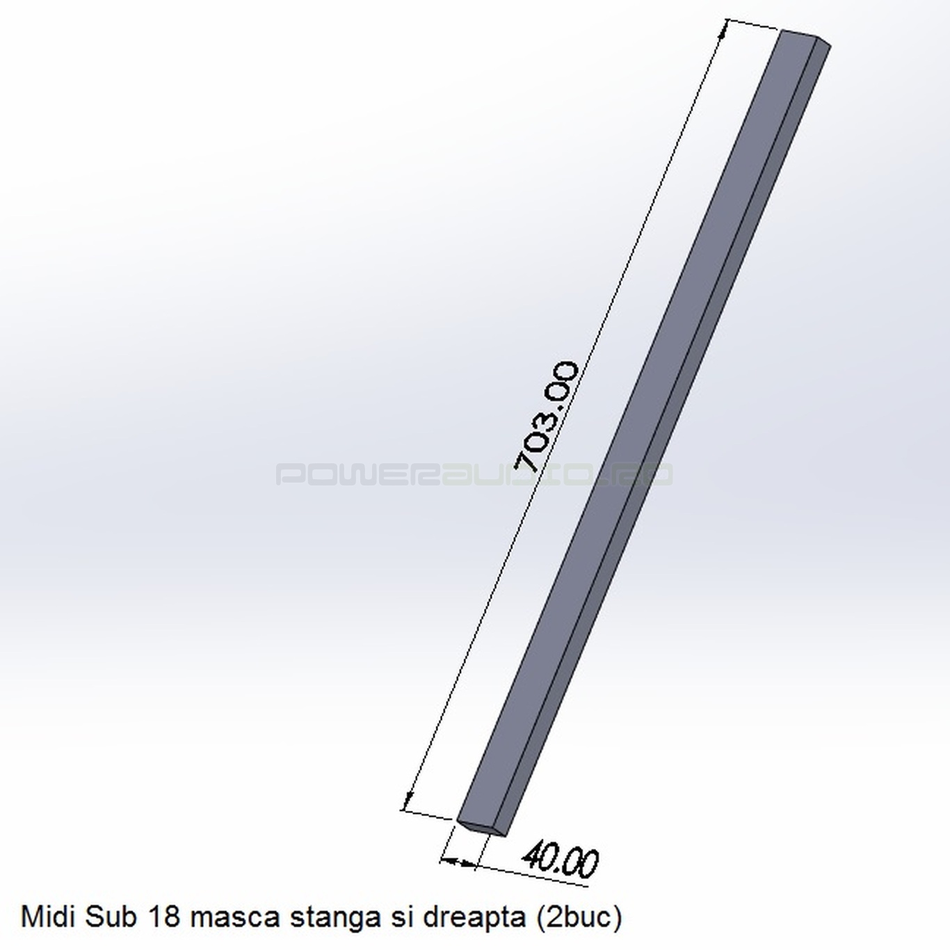

Midi Sub 18 Compact masca stanga si dreapta (2buc).jpg [ 222.8 KiB | Vizualizat de 1902 ori ]

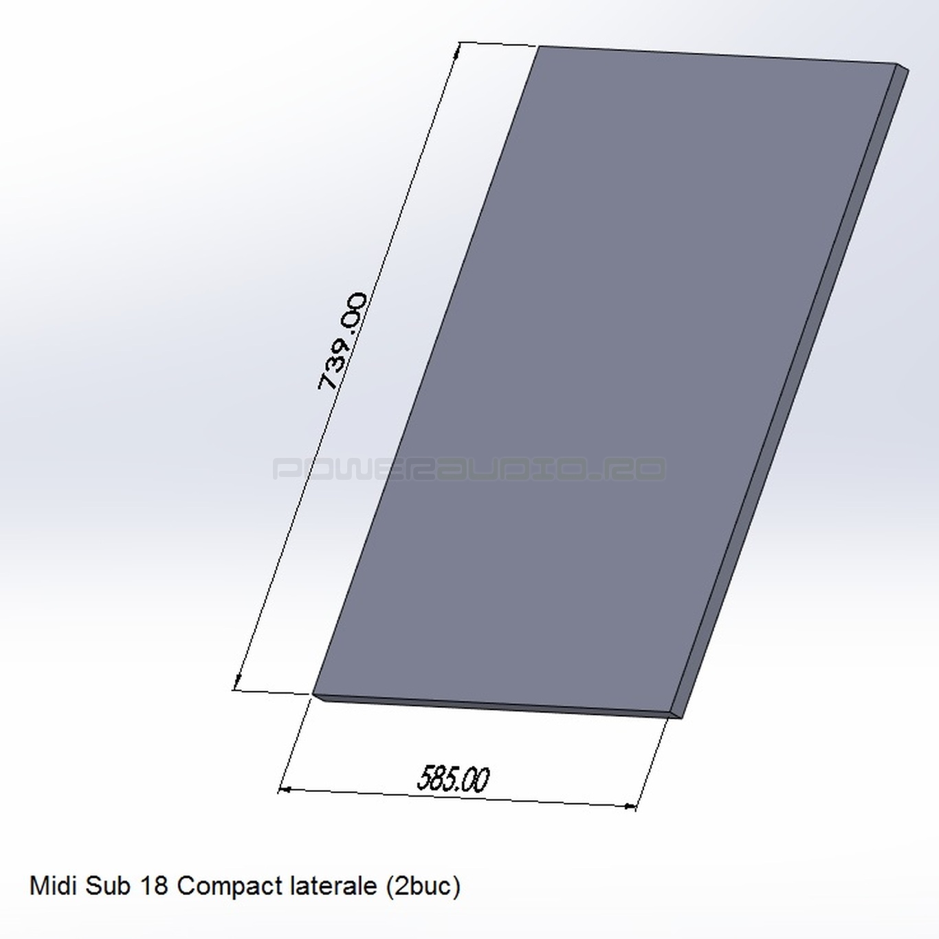

Midi Sub 18 Compact laterale (2buc).jpg [ 194.13 KiB | Vizualizat de 1902 ori ]

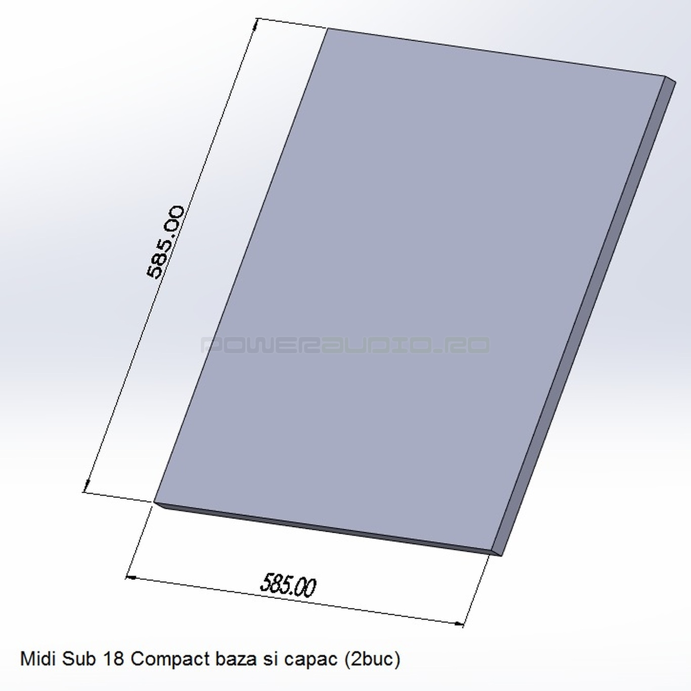

Midi Sub 18 Compact baza si capac (2buc).jpg [ 215.84 KiB | Vizualizat de 1902 ori ]

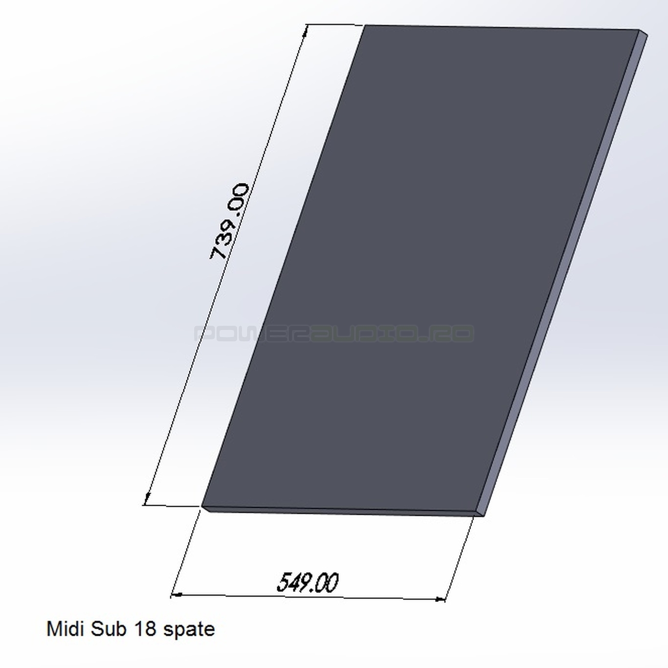

Midi Sub 18 Compact spate.jpg [ 180.67 KiB | Vizualizat de 1902 ori ]
