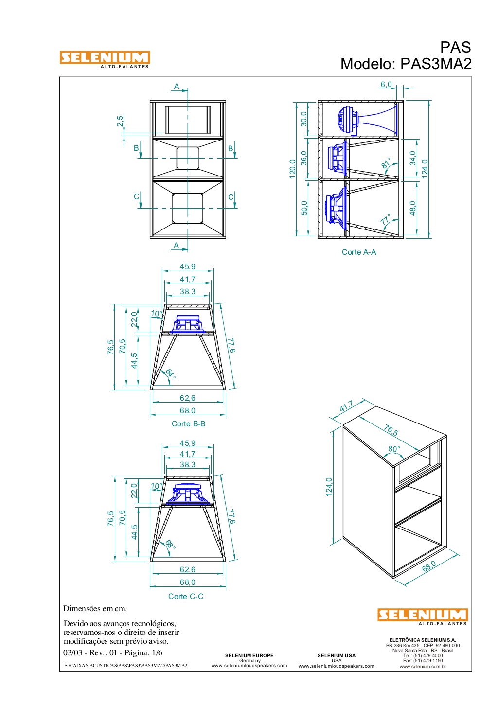

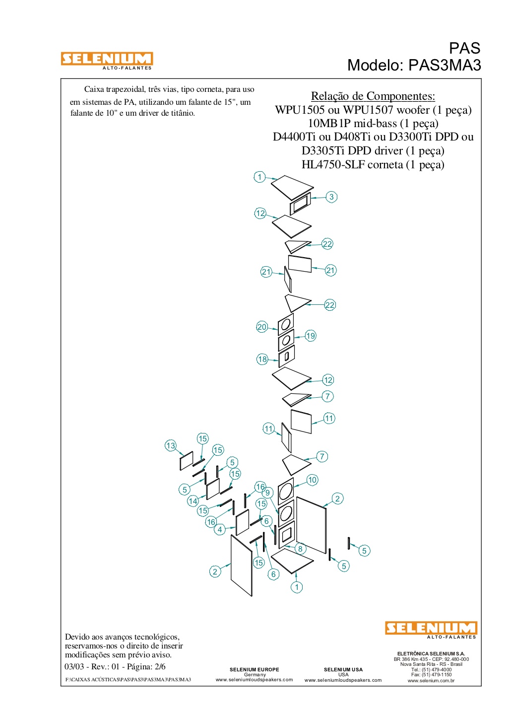

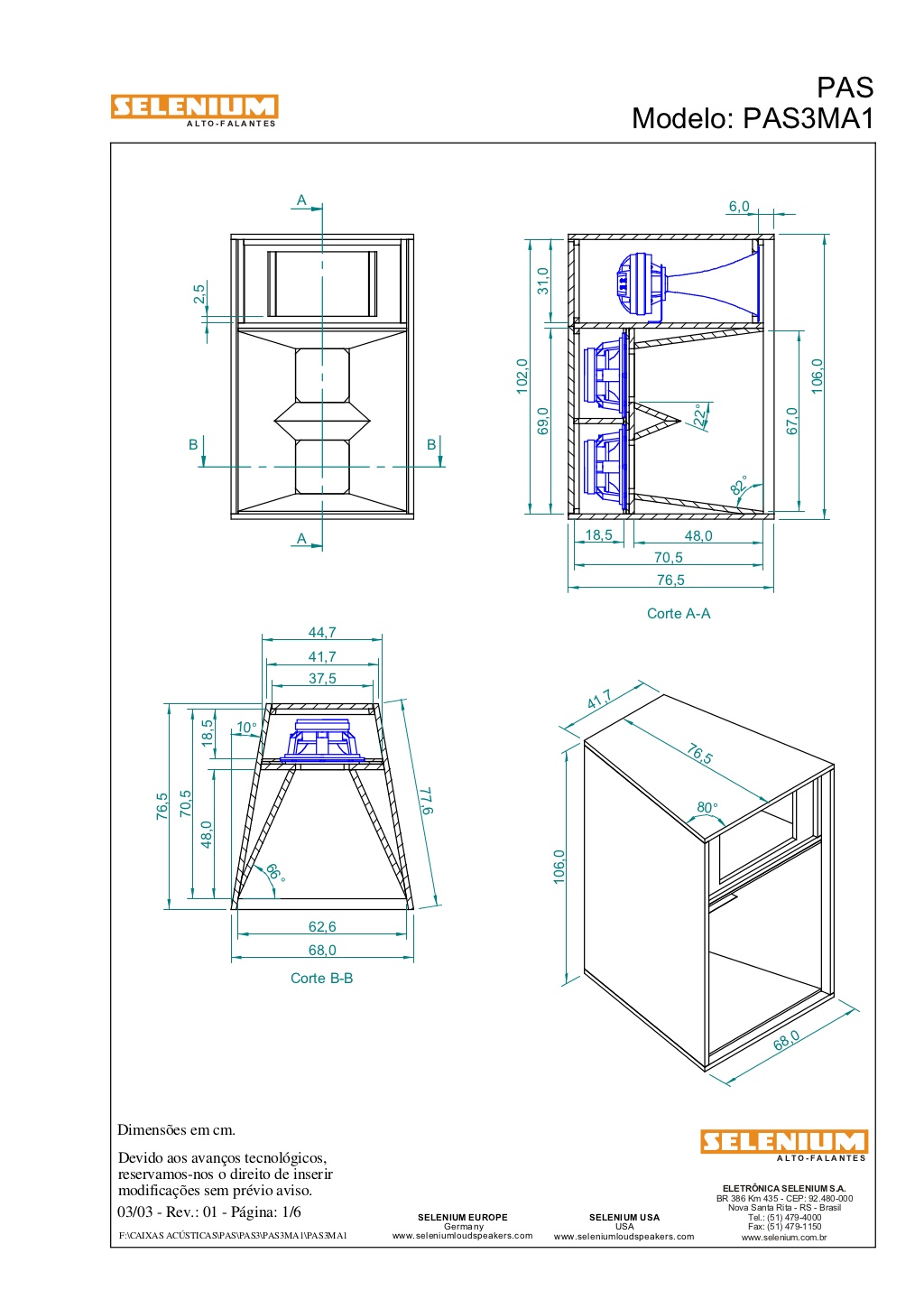

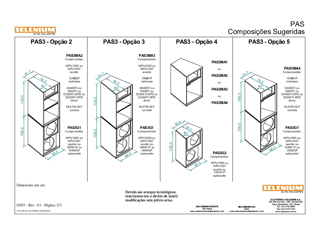

Salutari Mircea, tinand cont ca am 12MB3P si WPU1507 noi, ca drivere merg pe celestion si amplificare separata pentru fiecare zona, pot obtine o incinta (PAS3MA2) care aa multumeasca la naiba lautarii astia care mai vor putina inalta si putina medie, care ar fi SPL maxim al incintei la puterea RMS pe diecare difuzor?
Multumesc, astept un raspuns sa dau comanda de drivere

SPL-ul va fi foarte mare. De multumit nu ii multumesti pana nu pui sigla cu Dynacord. :roll:

M-au nenorocit, cu xa4000 am crapat 2 drivere originale, am bagat celestion dau in ele de rup si n au nimic, suna si mai bine. Sa combin incinta asta cu 2 es18bph?

va trebui sa pui o gramada de ES18BPH ca sa faci fata la topurile astea. (cam 4-6 per fiecare top)
