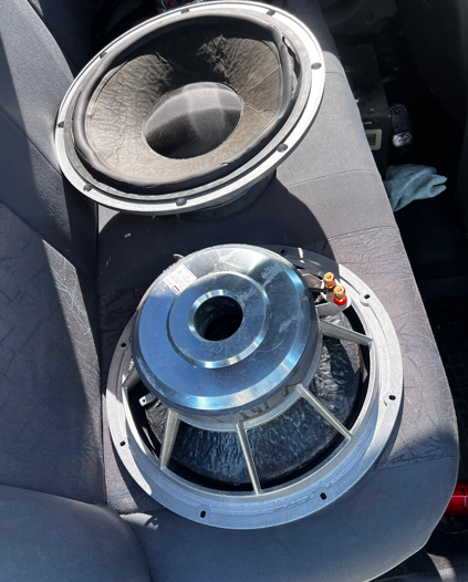

Salutare! am intrat in posesia unor difuzoare de la aceste boxe insa de unde le am luat au avut inelele de cauciuc taiate si membrana putin indoita . As vrea sa stiu daca se poate schimba sa le fac si eventual sa ma hotarasc daca sa le pun la vanzare sau sa le tin. O sa atasez cateva poze si as dorii daca sunteti de actualitate cu aceste modele unde gasesc inelele de cauciuc cat si ce pret ar avea ele. Multumesc!

Ca sa ramai teoretic în aceeași parametrii ts ti-ar trebui măcar suspensii originale. Membrana aia nu arata prea bine, dacă poți sa faci o inspecție la bobine, probabil în final o sa ai nevoie de recone kit ceea ce e cam greu la bowers and wilkins

conul e terminat. Vei avea nevoie de kit complet.
Cealalta varianta ar fi sa te apuci sa strangi piese si sa faci un frankenstein la care sa-i masori parametrii la final sa vezi ce poti face cu el... :roll:
