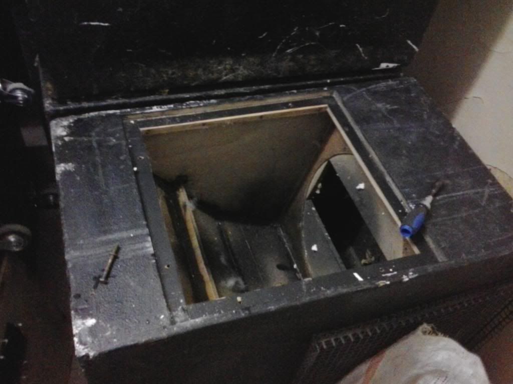

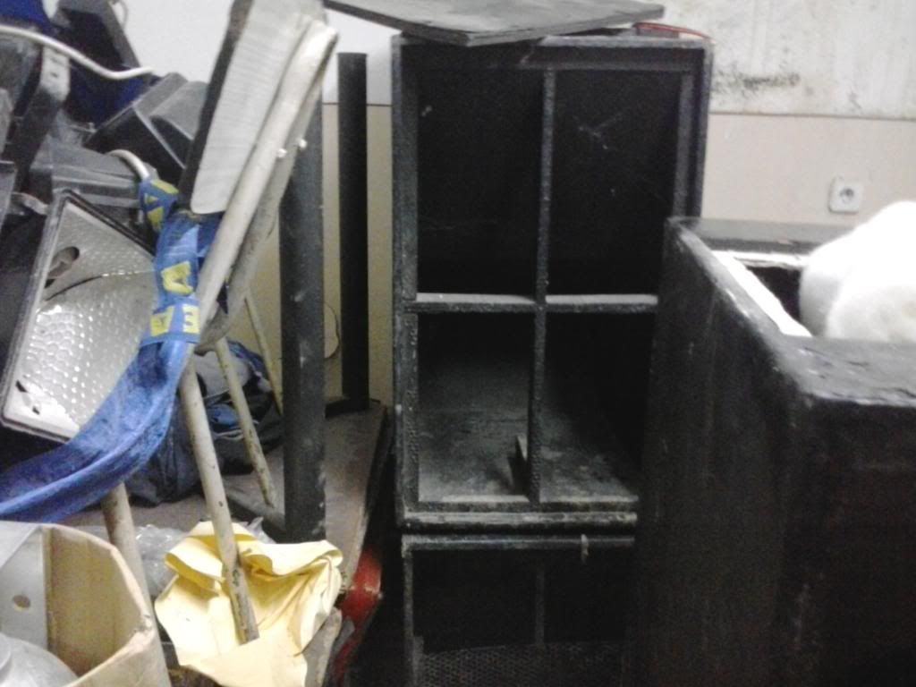

Salutare .am si eu nevoie de o lamurire va rog .Ce tip de incinta este aceasta din poze ?Se poate folosi in regim de dj la evenimente gen nunti in interior sau afara ?sunt echipate cu difuzorul rcf L15p801.Mentionez ca detin 4 bucati.Va multumesc

este un bandass/horn hybrid
merg la evenimentele pe care vrei sa le faci insa va trebui sa le folosesti grupate, minim cate 2 pentru ca altfel nu o sa cboare prea bine in frecventa
Sunt niste incinte foarte eficiente. Par sa fie inspirate din modelele mai vechi de la Turbosound.

perfect , multumesc pt informatie.o zi buna
