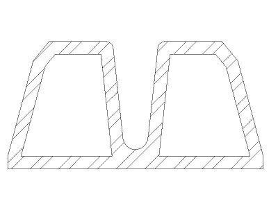

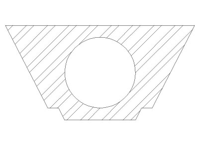

Am nevoie de doua profile din aluminiu, distincte, facute dupa schitele mele. Stiti unde as putea comanda asa ceva? Am gasit pe google si din 3 firme mi-a rapuns e-mail -ului una singura: comanda minima o tona.
Atasez schitele sa aveti idee. Lungimea profilului e de 1000 mm; 40 x 20 mm sectiunea, grosimea materialului de 2 mm. Pot furniza toate dimensiuile, inclusiv fisierele *.dwg (sau *.dxf ca e universal).
Aluminiu eloxat inseamna ca e si negru? Tare bine ar fi sa fie negru, sa nu trebuiasca sa vopsesc.
Am mare nevoeie, ma taie rau :) .

imi pare rau sa-ti spun dar nimeni nu o sa-ti furnizeze piesele cerute
ambele nu se pot obtine decat prin extrudare
nici o firma nu va fi dispusa sa realizeze doua matrite noi si sa recalibreze echipamentele pentru 2 metri de profil.
daca in realitate ai nevoie de profile pentru a le taia si a obtine piese mai mici, acestea ar putea fi executate pe CNC dar nu cred ca pot fi mai lungi de 100-150mm
totusi la executaea pe CNC , toate muchiile interioare vor fi racordate cu diametrul frezei utilizate.

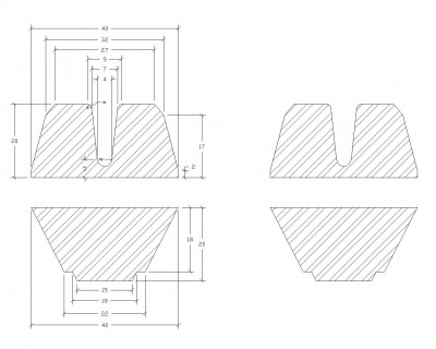

Am nevoie de bara intreaga din pacate... Critic ar fi profilul 2, in special acel canal. Totusi canalul poate sa fie si la unghi drept, lat de 4 mm si sapat la 16, 17, cu o tesitura de 3 mm sus.
Mai caut pe google atunci, poate ma serveste careva. Nu-mi plac defel limitarile astea :( .

cavitatiile din interiorul pieselor au un scop sau sunt doar pentru a scuti material?
in cazul in care se renunta la ele, ambele piese se realizeaza relativ usor pe o freza

Cavitatile sunt doar pentru a iesi produsul final mai usor si implicit mai ieftin. Daca ar fi bara plina, nu cred ca m-ar deranja...
Cu un CNC in 5 axe e joaca de copil, daca ai bara de Al si CNC -ul :) .

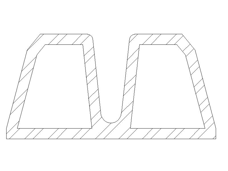

Am postat si sectiunea intreaga:
