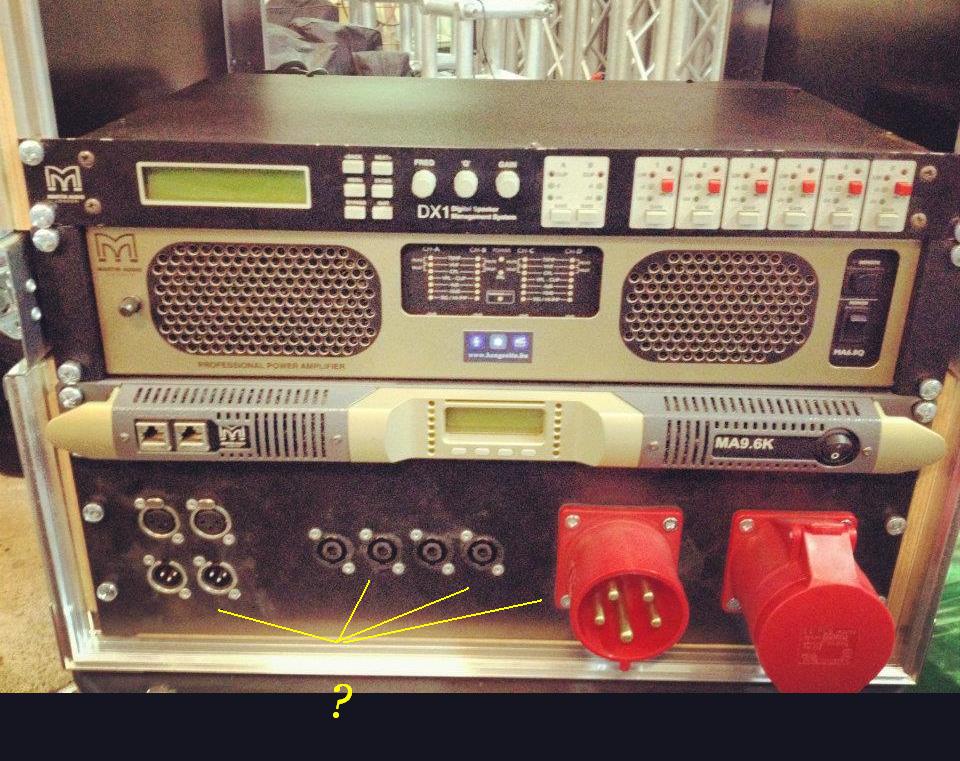

N-am vazut asa cva..mie se pare idee proasta , sa folosesti asa . Ce ziceti voi? :) 8)

nu e o idee proasta deloc
se folosesc astfel de panouri destul de des la instalatiile cu configuratie fixa
se monteaza mufa de alimentare trifazata, semnalul de intrare pe mufele XLR si boxele pe speakoane si gata-i cablarea... repede si de efect fara sa stai ghemuit prin spatele rack-ului

Martin MA4.8Q nici nu are iesiri pe speakon in spate, e bara strip cu suruburi. Si eu trebuie sa fac la fel pt. a mea.

eh, cu atat mai usor de inteles de ce s-a abordat aceasta solutie

Si ce e cu interferanta?

cabluri ecranate la semnal mic si problema e rezolvata

totul simetric ( balansat ) si poti infasura cablul de semnal in jurul celui trifazic . :lol:

daca semnalul este balansat , pot sa confirm ca interferentele cauzate de partea de alimentare vor fi minime.
