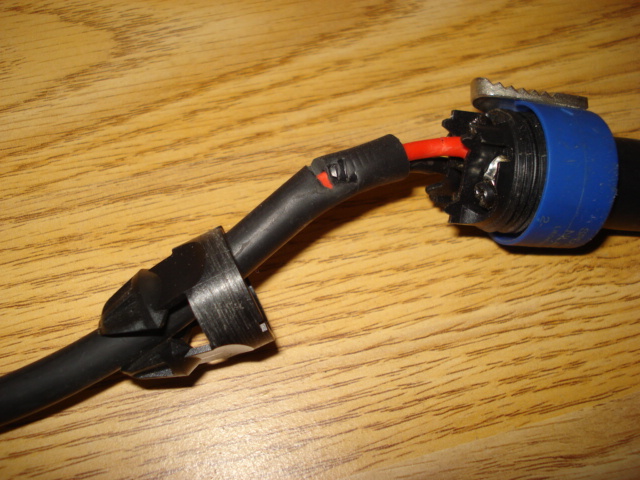

 Subiectul mesajului: sa fie bas
MesajScris: Lun Ian 13, 2014 12:37 am
am dat cu basu pana s-a topit speakonu
asa ca sa fie :lol:

 Subiectul mesajului: Re: sa fie bas
MesajScris: Lun Ian 13, 2014 8:45 pm
trebuia sa-l intrebi ce facea daca ii lua foc sandramaua pt ca s-a zgarcit la 15 lei cat costa un speakon NL2FX
MesajScris: Lun Ian 13, 2014 11:09 pm
Mesaje: 699
Localitate: Braila
De vina sunt si conditiile unde a lucrat, umiditate ridicata, firele au oxidat, contactul electric a fost imperfect si apoi firele s-au incins . Eu cositoresc capetele firelor inainte de a le strange in suruburi .

Atat m-a dus capu'. Cuprul oxideaza mai usor decat staniul .
Honda The power of dreams
MesajScris: Mar Ian 14, 2014 2:18 am
si eu le cositoresc
aici a fost o mica scapare si uite unde s-a ajuns :roll:
MesajScris: Mie Ian 22, 2014 12:16 am
Mesaje: 1988
Cel mai bine se folosesc INSERTII pe fir, sint ca niste mansoane metalice f subtiri in care se introduce conductorul multifilar, si odata cu stringerea, nu taie firul (in reglete se folosesc cel mai des).
Mufele Speakon originale, au o lamela interioara unde intra firul, tocmai pentru ca acesta sa nu fie forfecat de surub, oricit de tare ai stringe.
Mie mi-ar fi placut sa se topeasca si mai rau mufa si sa fi intrat in scurt sa fi ars si statia, poate asa, "contabilele si patronii" nu se mai baga in partea tehnica unde NU au treaba.
MesajScris: Mie Ian 22, 2014 9:27 am
Mesaje: 113
Localitate: Arad
La puteri mai mici merge si speakon mai ieftin dar cand vorbim despre cluburi sau alte evenimente la care participa multe persoane deja e absurd sa folosesti asa ceva ... adica oricand ar putea aparea o surpriza de genul .. :lol:
Daca nu sunt prea insistent , despre ce amplificator este vorba ?
MesajScris: Mie Ian 22, 2014 8:17 pm
Membru din: Mie Dec 25, 2013 10:33 am
Mesaje: 16
Eu nu am avut norocul tau si costa destul amplificatorul.
DSC03168.JPG [ 141.26 KiB | Vizualizat de 6674 ori ]
DSC03169.JPG [ 134.79 KiB | Vizualizat de 6674 ori ]
Nu asta a fost direct vinovatul dar era pe cale sa ajunga. Originalul nu l-am pozat.
