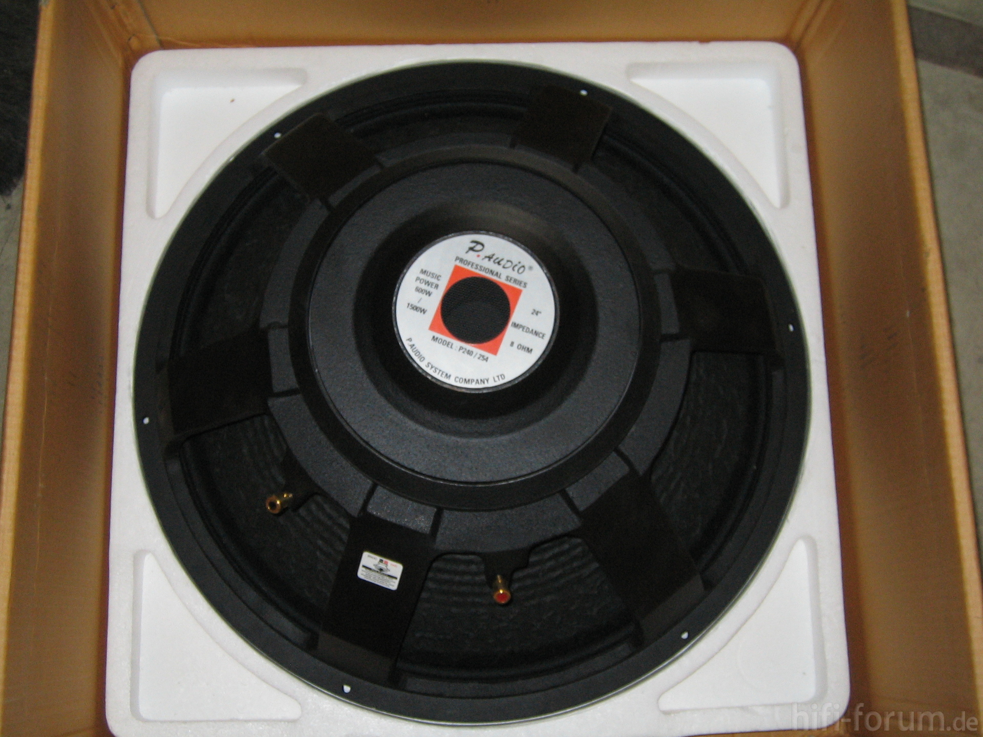

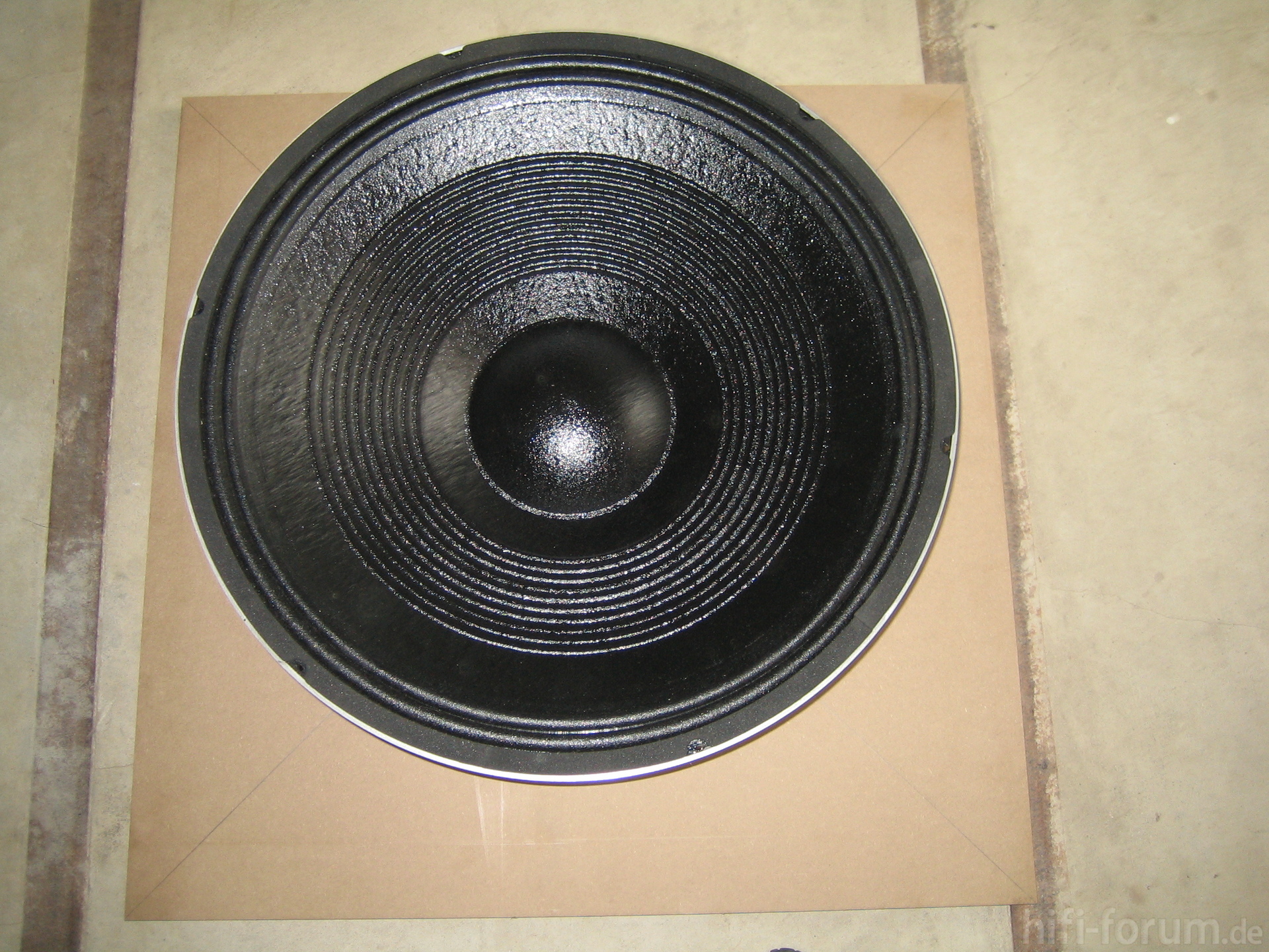

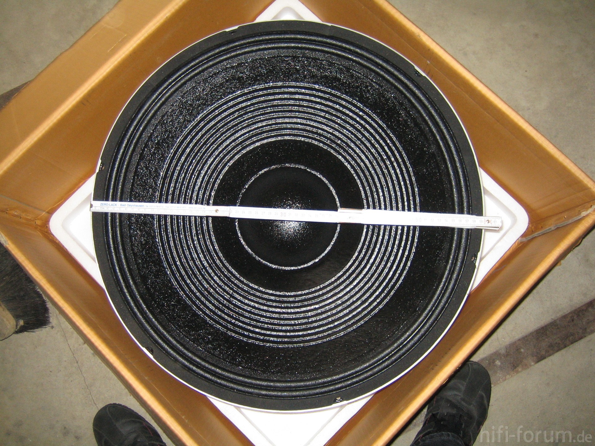

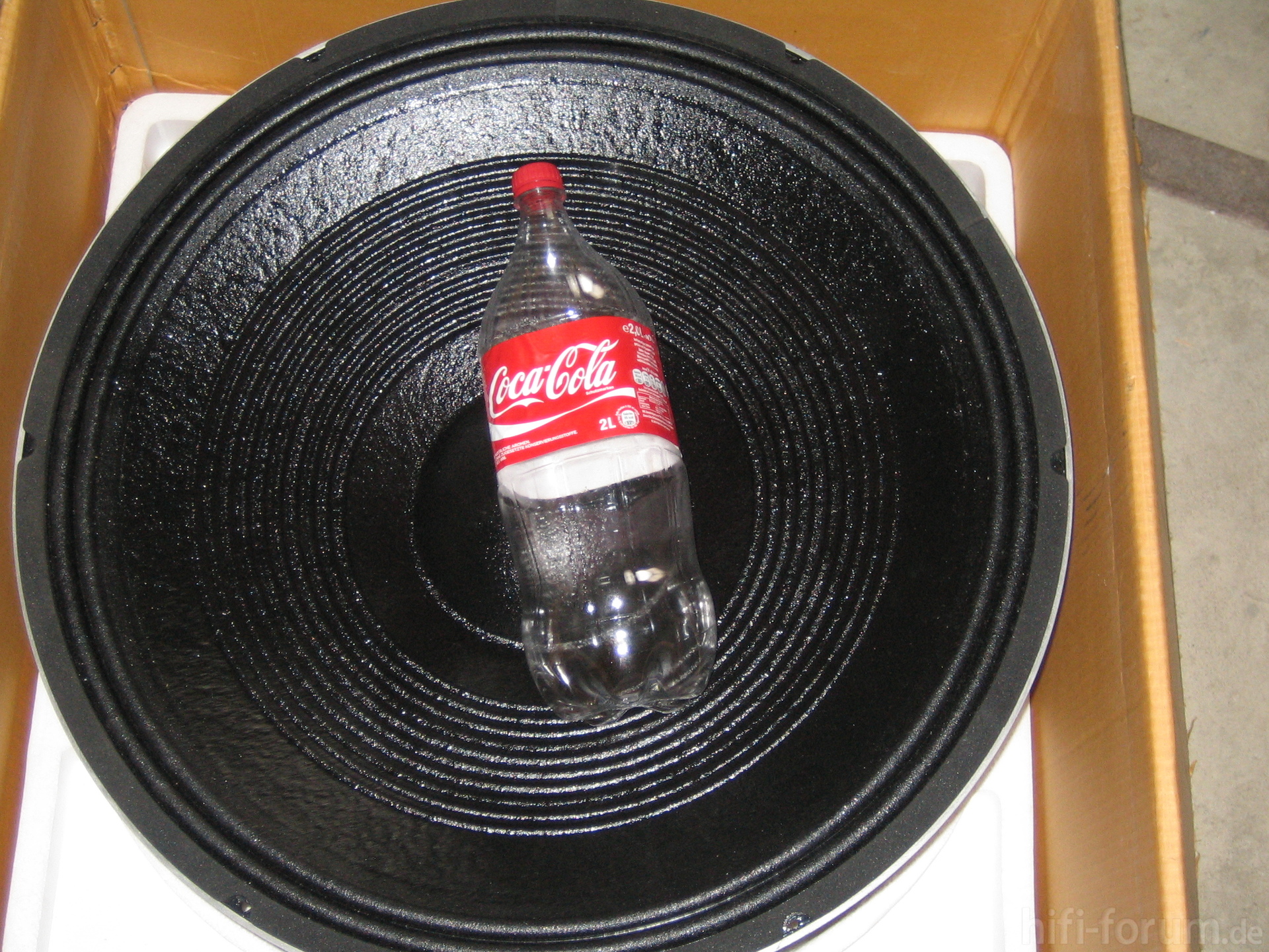

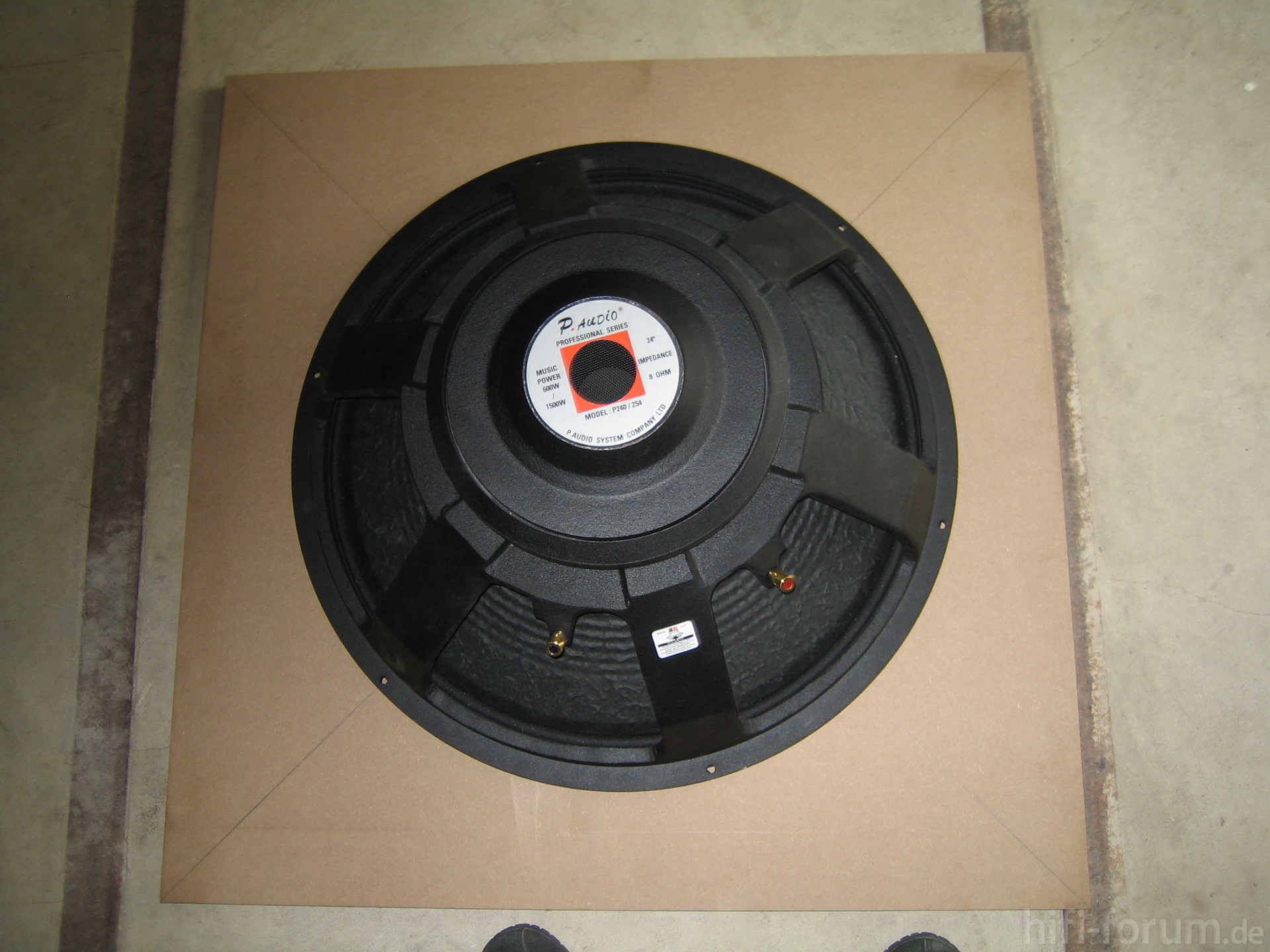

am facut rost si de imagini reale :)
img-0049_110277.jpg [ 910.03 KiB | Vizualizat de 3665 ori ]
img-0048_110276.jpg [ 1.22 MiB | Vizualizat de 3665 ori ]
img-0047_110275.jpg [ 1.42 MiB | Vizualizat de 3665 ori ]
img-0046_110274.jpg [ 1.36 MiB | Vizualizat de 3665 ori ]
24-zoll_110273.jpg [ 953.94 KiB | Vizualizat de 3665 ori ]
