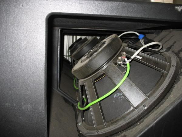

presupun ca te referi la jucarioara aceea cu 2 Kilomax in acelasi throat.
 Subiectul mesajului:
MesajScris: Lun Noi 19, 2007 5:30 pm
uite ca am gasit si pozele.
imi aduce aminte de BASSMAXX

Ooook, e mai mult vorba de design acolo, nu de performante. :)

nexus3 scrie:
Exact la aia m-am referit.
Nu cumva era pe acolo, printre poze, si graficul acela calculat manual ?
@don Nu stiu cat de mult este vorba de desing...dar cu 4 astfel de hornuri sigur faci ceva galagie... :roll: :lol:

Don scrie:
e de nevoie nu de design
dupa ce te pricopsesti cu 8 kilomax-uri, doar nu o sa le dai foc... :roll:
