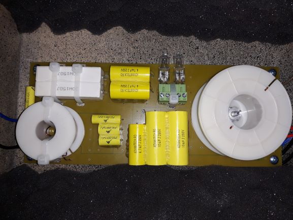

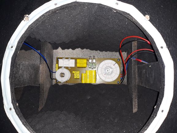

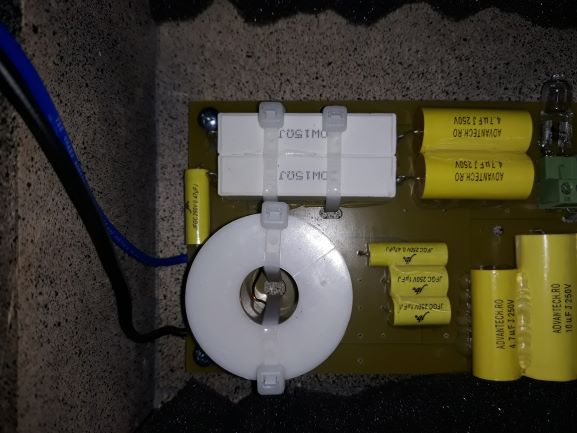

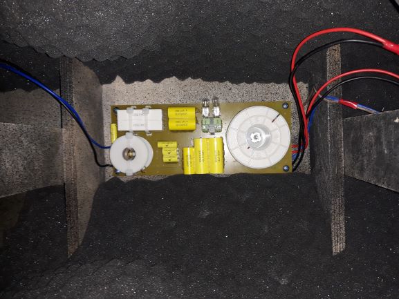

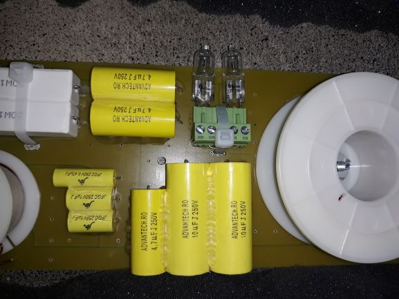

pe satelitii de 2x12" cum stai cu filtrele?
ce spui tu pare sa fie din cazua ca nu sunt corect calibrate filtrele si sectiunea de driver este prea in spate (atenuare introdusa prea mare)

La capitolul filtre nu ma pricep sa va descriu mare lucru.
Au fost facute de catre un domn de pe la Turda sau Targu Mures, daca tin bine mine, care a stiut modelul difuzoarelor si driverului de pe boxe.
La prima vedere mi se par foarte bine construite, lucrat profesional , protectii cu becuri.
Acum nu stiu daca este de vina urechea mea, filtrele ,reglajele din mixer sau crossover sau faptul ca au fost testate doar in interior intr o incapere de aproximativ 30 mp .
Vremea este foarte urata in ultimul timp si nu am reusit sa le scot afara in aer liber
Daca nu este vreo problema , pot sa postez maine poze cu filtrele aici.

Poti sa pui piese pe filtru de 1000 de euro daca nu stii ce faci si suna prost la final.

Eu nu contest afirmatia facuta de dvs.
Tocmai din acest motiv am intrebat daca pot sa postez aici imagini cu filtrele.
Poate o persoana cu cunostinte in domeniu isi poate da seama daca sunt sau nu ok.

Acestea sunt.... :roll:
