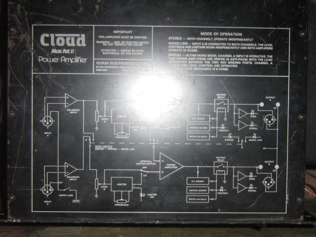

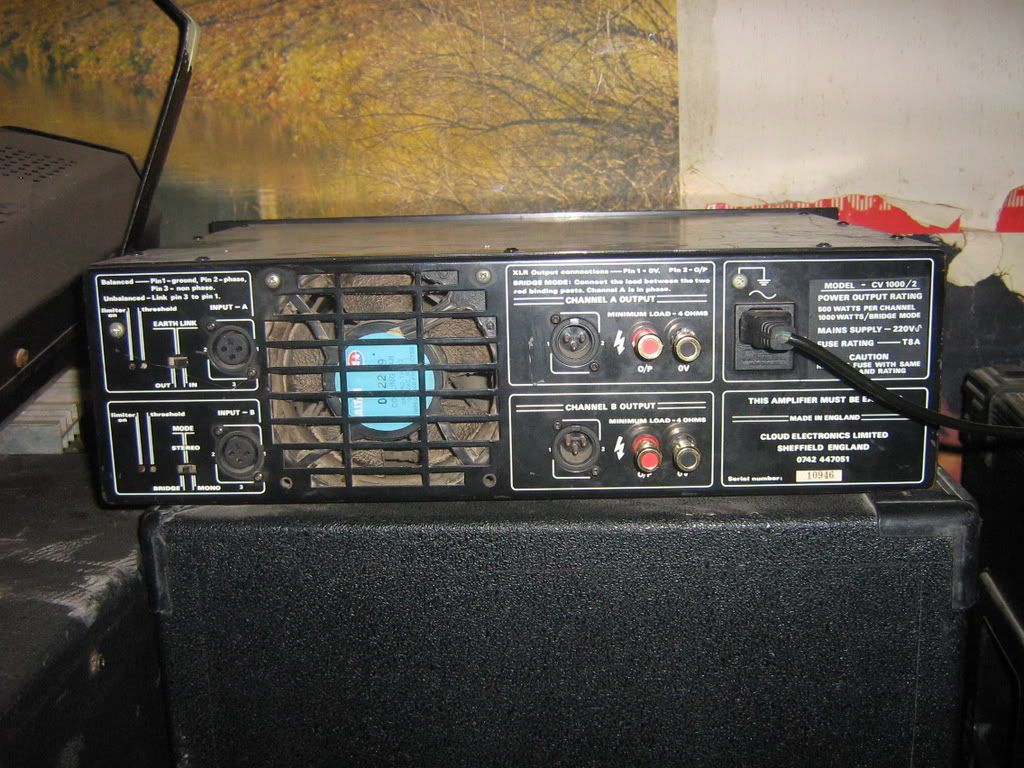

am primit un amp...si as avea nevoie de ceva detalii despre el :)....am interes de la un sonorizator care l`a reparat recent ca functioneaza si in 2 ohm.....da` nu mi`a spus putere...nu mi`a spus nimic....
stiu doar ca are 500W/8ohm pe canal si 1kW bridge in 8 ohm...
niste valori estimative in W la 4 respectiv 2 ohm se poate ? :D
merci :)

jos capota :P

Gratzi scrie:
Imposibil. Are mai mult in 8 ohm bridge

Din ce scrie pe el nu e recomandat sa merga in 2 ohm si dupa cum scrie ca are 500w/canal dar nu specifica impedanta ma face sa cred ca sunt 500w/canal la 4 oameni.

Pe el scrie minim 4 ohmi, 500 W canal, 1000 bridge. Teoretic are 500 W pe 4 ohmi, 1kW bridge pe 8 si fuzibila de 8 A pe 220.

De aici reiese ca nu mere in 2 oameni (numa modele mai noi pot asa ceva , in general alea de firma) si ca in 8 ohm are cam 300 :wink:

saptaman viitoare o sa il am acasa....sau poate chiar luni....ii dau jos capota sa vedeti si voi ce stie :)....la discoteca nu am la indemana uneltele necesare :)
greutate are peste 18 kg...
