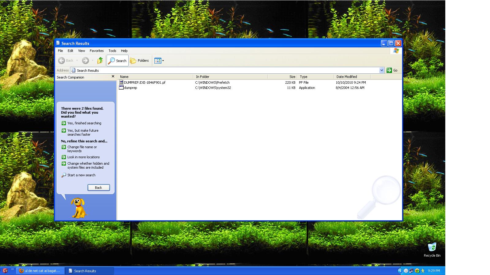

Am o problema cu calculatorul ,initial cu yahoo messenger.Am reinstalat 3 windowsuri si la fel face,primul care cedeaza e messengerul,apoi toate executabilele din calculator,devenind inutilizabil.In task manager cand s-a blocat messengerul,am gasit Dumprep.exe care avea proces mai mare si aparea de vreo 3 ori,care nu stiu ce e.Antivirus scan imi gaseste de fiecare data cookie tracking.Partea ciudata cu messengerul blocat,am observat-o si pe un alt calculator conectat la cablul meu de net,calculator care e al unui amic,nu am facut schimb de date,etc,dar la fel apare si la el se blocheaza instant messengerul.Posibil sa fie de la provideru de net problema,sau ?...
Voi ce parere aveti?

Dumprep.exe este un proces integrat microsoft care verifica cauza unor probleme la nivelul registrilor, hardware, etc. De exemplu dupa restartul windowsului in urma unei erori serioase acest proces scaneaza fisierele de sistem pentru a determina cauza.
Nu este un proces vital pentru functionarea sistemului dar nici nu este recomandat sa il dezactivezi deoarece in rapoartele despre erori poti afla cauza acestora. In cazul tau exista 2 variante:
1. Un virus care a clonat acest proces si blocheaza parti sau aplicatii din sistem.
2. Un virus care isi face de cap iar procesul munceste in urma lui facand rapoarte.
Dumprep.exe nu este cauza problemei, ci este cauzat de problema.
Incearca o dezactivare a acestui proces sa vezi comportamentul sistemului. Deschizi Run si tastezi msconfig. in fereastra deschisa selectezi tab-ul Startup apoi debifezi dumprep 0 –k si dumprep 0 –u apoi restartezi sistemul.
