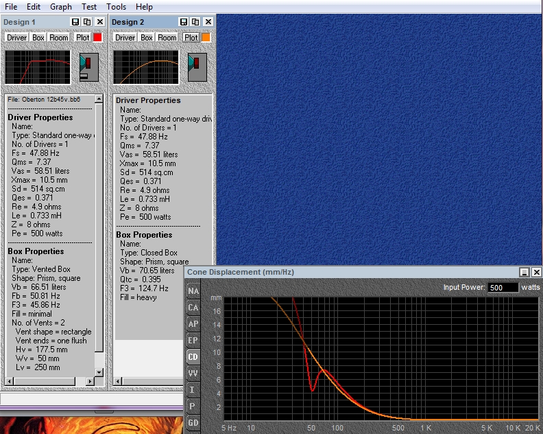

ca sa-ti explic, adaug un print screen cu acelasi difuzor in doua incinte, una inchisa (portocaliu) si una Bassreflex (rosu)
la incintele bassreflex in metoda cu orezul, cautam frecventa de acordaj pt ca acolo conul aproape ca nu mai misca. Dupa cum vezi in imagine, in cazul incintei seale, golul acela nu exista, deci nu exista o frecventa de acordaj.

Orice sistem format dintr-un corp (masa) si un arc (elasticitate + rezistenta) rezoneaza.
Elasticitatea suspensiilor adunata cu a aerului din incinta fac ca frecventa de rezonanta a ansamblului format din difuzor si incinta sa fie mai mare decat cea a difuzorului in aer liber.
Cel mai simplu de aflat frecventa de rezonanta este sa bagi datele intr-un simulator de incinte acustice. Pt datele oferite de tine, fara material absorbant mie imi da o frecventa de rezonanta de 103Hz si cel mai uniform raspuns in frecventa.
Ca metoda "rudimentara" iti recomand sa pui 2 cm de material absorbant pe toti pretii interiori ai incintei si eventualele reglaje sa le faci cu un eq.
In cazul unei incinte bassreflex deplasarea mai mica a conului este compensata de sunetul ce iese prin port la frecventa de rezonanta.
In cazul unei incinte inchise deplasarea mai mica a conului inseamna un Spl mai mic sau o frecventa mai inalta. Nu are cine sa compenseze deplasarea conului pentru a mentine acelasi Spl.
Compararea deplasarii conului nu e relevanta deoarece au principii de functionare diferite.
