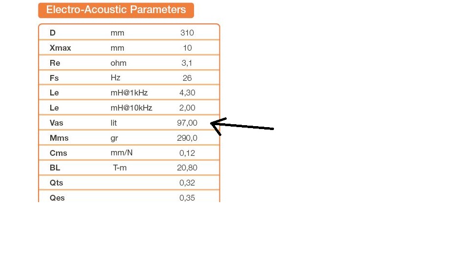

Acel (97,00 este litrajul?) Daca da acel litraj este influentat in vreun fel de un evantual burete cofrag interor?
Comentariu fişier: poza specs
litraj.jpg [ 62.31 KiB | Vizualizat de 3177 ori ]

MesajScris: Vin Apr 01, 2011 11:21 pm
Vas reprezinta altceva
nu inseamna volumul incintei necesare.

Referitor la litraj , m-am referit la litrajul din poza atasata de mine.
