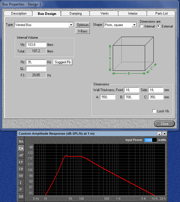

Am simulat o cutie pt acest difuzor si a iesit cam asa ceva: ( poza de mai jos )
Acordul se face cu 2 tuburi de 100mm diametru si lungimea de 200mm
In litrajul specificat in poza poti sa-ti construiesti ce cutie vrei tu ( cu conditia sa fie BR )
Sim XMS 3800 Hetrz.png [ 101.61 KiB | Vizualizat de 2367 ori ]
