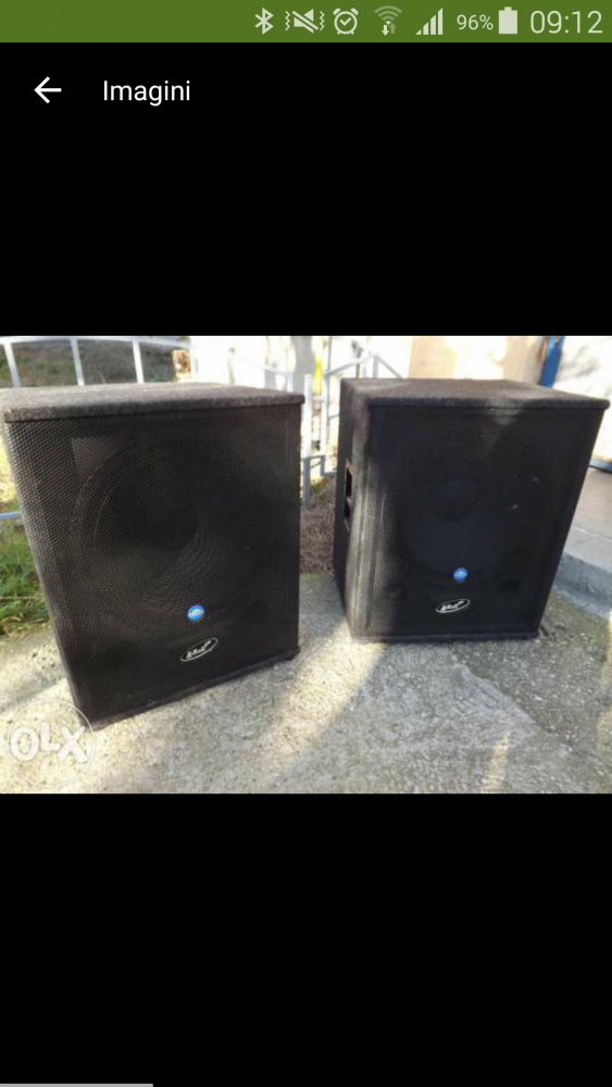

Comentariu fişier: Acestia d3 18'
Screenshot_2015-03-07-09-12-47.png [ 806.62 KiB | Vizualizat de 5073 ori ]

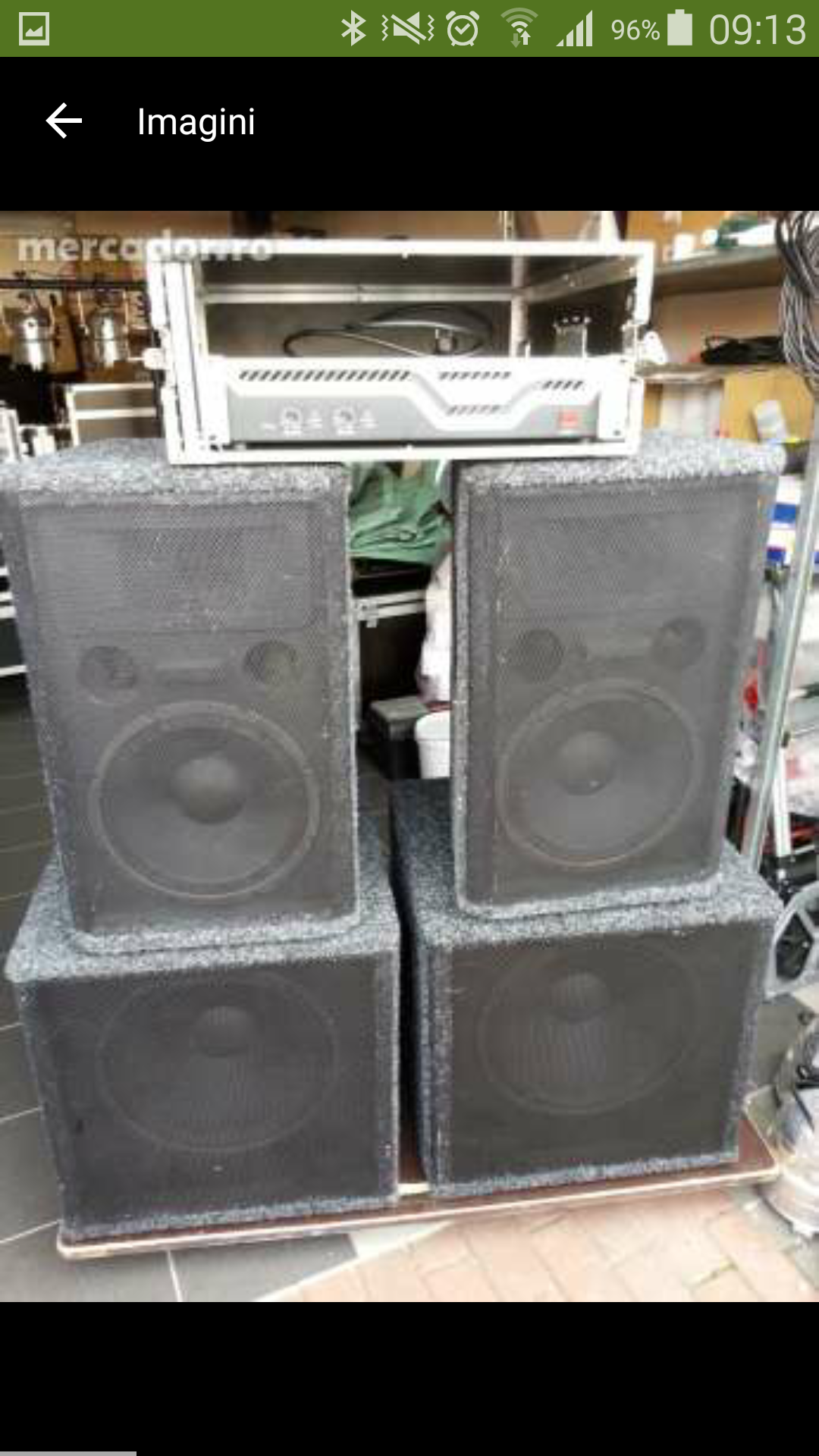

Comentariu fişier: Acestia sunt cei de 15'
Screenshot_2015-03-07-09-13-12.png [ 1.09 MiB | Vizualizat de 5073 ori ]

Recomand doi basi de 15 in loc de unul de 18. Presiunea sonora va fi semnificativ mai mare.
Ca si o paranteza:
Eminence nu a construit niciodata boxe, ceea ce vezi tu acolo sunt boxe construite de Senia din Bucuresti si dotate cu difuzoare eminence.

Multumesc Mircea!!asa m'am gandit si eu,tot la 2 basi dar am zis sa cer parerea unor specialisti.
Nu stiam de faza ca incintele sunt construite de cei de la senia.Credeam ca doar cele care au &roll sunt.Multumesc frumos!
