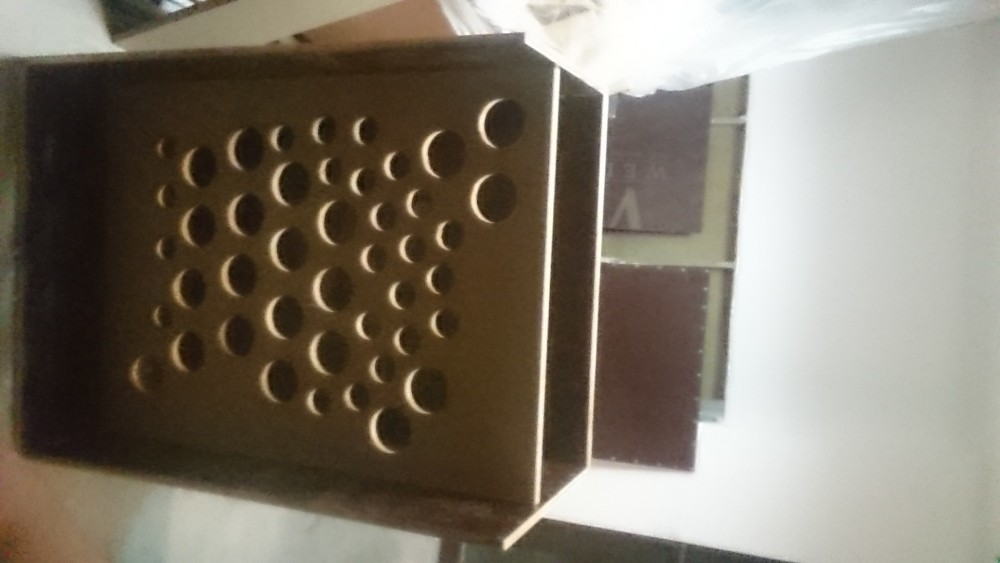

M am apucat de câteva zile de cutie.....este un br...volum intern undeva la 400 l

Mircea dacă poți sa ma ajuți te rog..nu știu unde sa pun porturle din cauza acestei ranforsari gaurita..boxa va fi un sub pentru 2 jbl 4756a

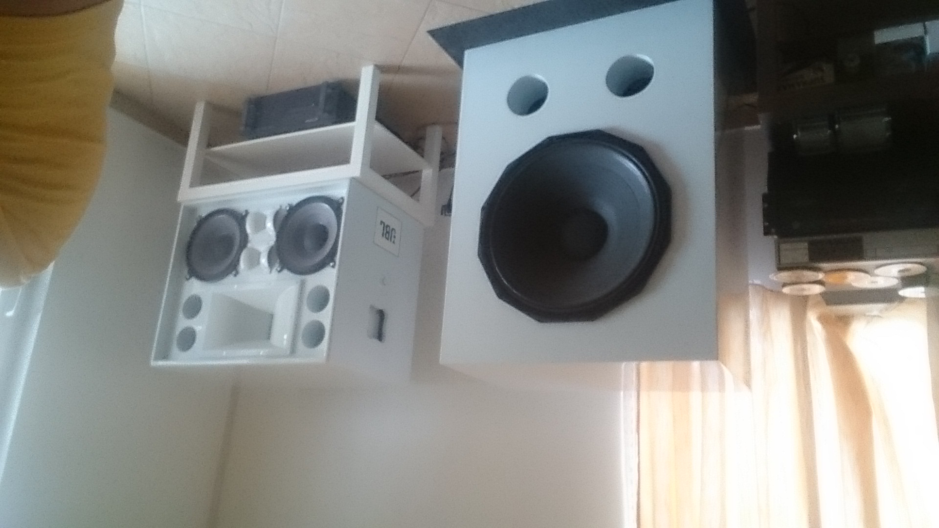

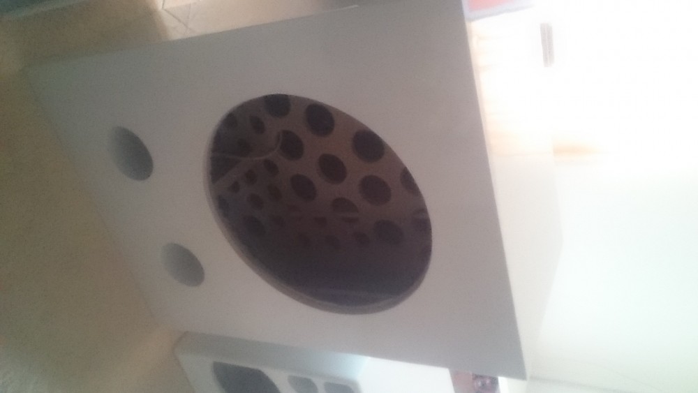

Gata...trebuie doar sa montez difuzoarele..
1454918372034-488743846.jpg [ 293 KiB | Vizualizat de 4665 ori ]
1454918297022822896697.jpg [ 368.5 KiB | Vizualizat de 4665 ori ]

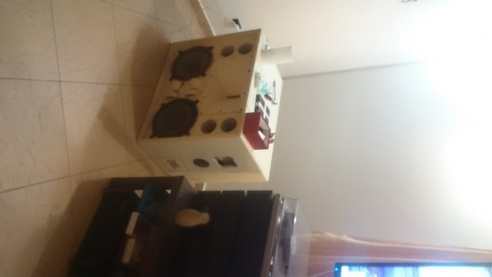

Gata...
1455015757165-488743846.jpg [ 341.79 KiB | Vizualizat de 4647 ori ]
1455015702207822896697.jpg [ 318.24 KiB | Vizualizat de 4647 ori ]

Sa inteleg ca pozele au fost facute de Spiderman ?
