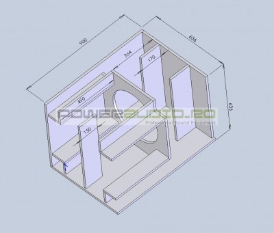

si inca ceva,vorbim de planar horn,este aceasta incinta??

mircea am nevoie de ajutorul tau,spune te rog care subw este mai actual pentru orce gen de muzica si mai compatibil afara??
planar horn sau BPH?? CA NU MAI INTELEG,CINEVA SPUNE CA SUNT MAI BUNE PLANARELE CINEVA BPH.
AM 2 DIFUZOARE HP 18WS MODELE NOI,
te rog sa ma ajuti SI NU TE MAI DERANJEZ
 Subiectul mesajului: Re: Proiect bass Horn Loaded (BPH) C18-ELF , AM-18ELF, FL-18
MesajScris: Mie Mai 23, 2012 7:41 am
Mesaje: 248
Localitate: carei
Planarul are de toate.Bph-ul nu coboara in frecventa ca si planarul.Difuzorul tau are bobina cam mica pentru bph si nu va functiona prea grozav.Bph-ul are nevoie de difuzoare cu motor puternic,implicit bobina mai mare.Bph-ul se descurca foarte bine pe muzica tehno,planarul in schimb le impaca pe toate si sunt sigur ca diful tau va functiona mai bine in planar.

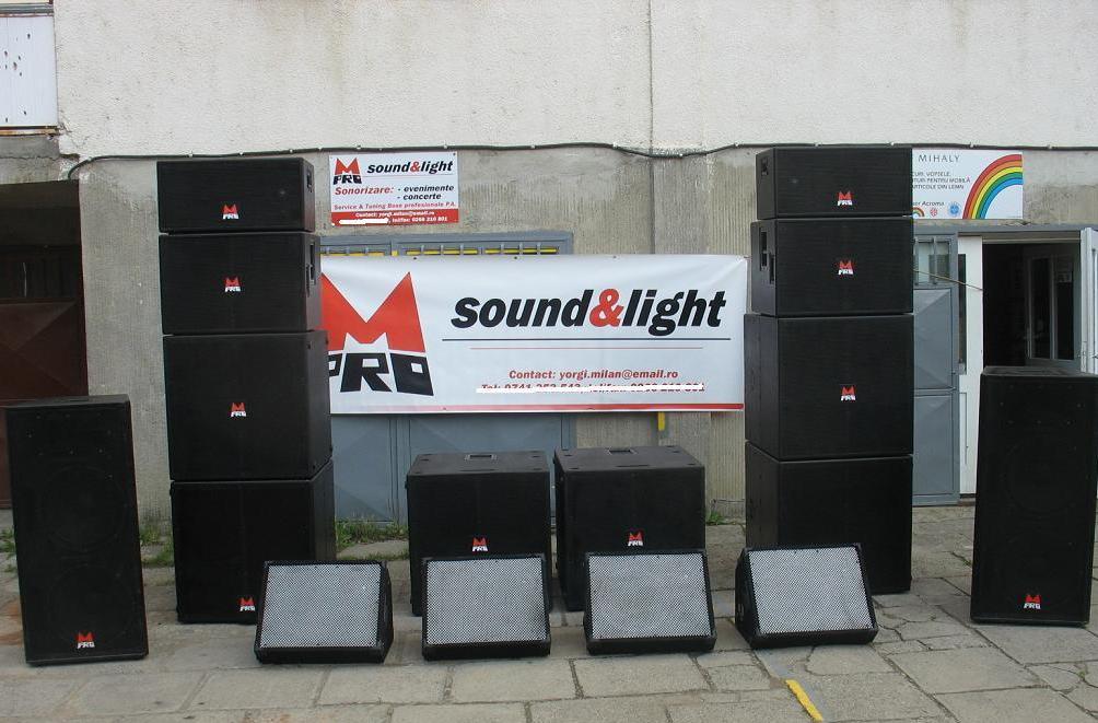

..daca maresti camera de compresie , adica latimea BPH -urilor cam cu 15% , coboara mai bine ! Eu asa am facut , si cu 2 buc. se coboara suficient cu orice gen de muzica. (si cu Hip-Hop, Drum&Bass). Cu 6 buc. se misca si pamantul :D
BPH contra Planar Horn .. BPH-ul e mai mis si mai usor.Spl putin mai mare. Planar: si cu o singura bucata ai bas , destule, in spatii mici/sale . Cu BPH nu prea , trebuie minim 2 buc. ca sa coboara in frecventa.
