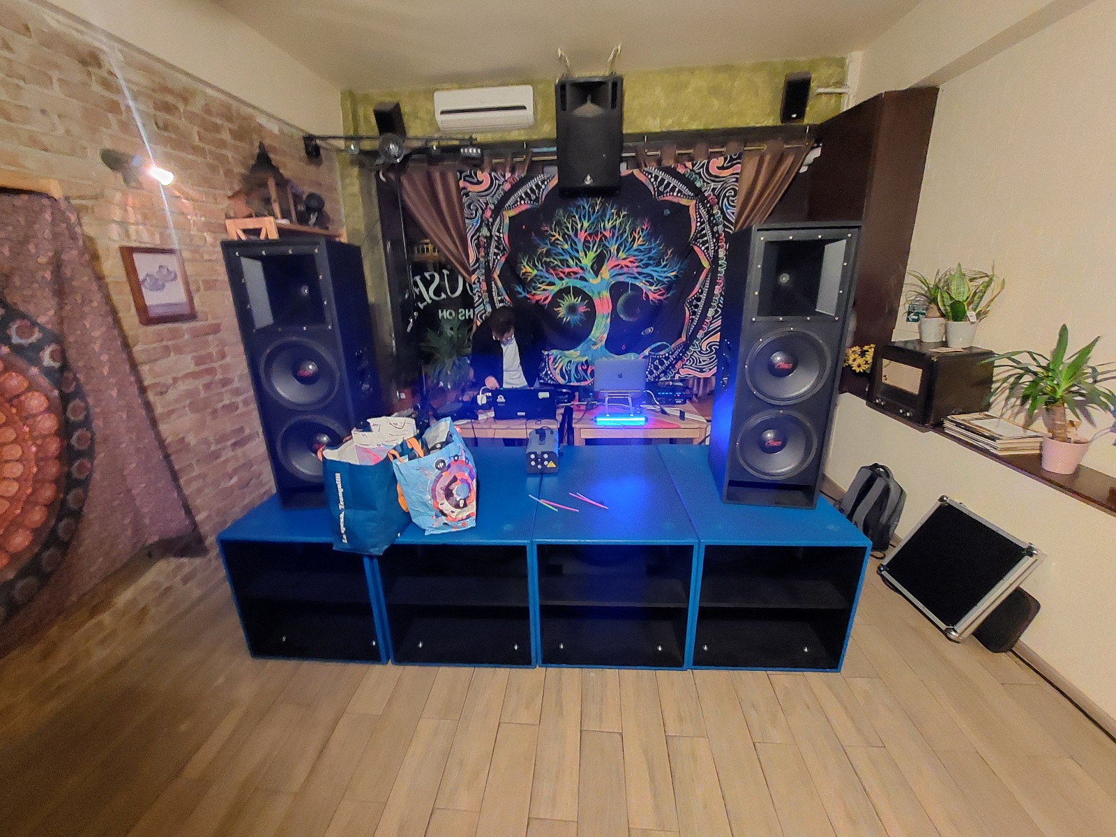

Acum câteva zile am avut un eveniment drum and bass cu planarele. În interior, 4 bucăți, un pub.
Inițial le pusesem 2 bucăți una peste alta în stânga și la fel în dreapta, dar în fata lor, in mijloc de-abia se auzea ceva, în schimb în spate se simțeau foarte bine joasele (am incercat si cu polaritate inversata intre stanga si dreapta, dar nu era mare diferenta).
Asa ca am hotărât sa le pun pe toate în fata DJ-ilor, in mijloc. Asa parca a sunat mai liniar, dar tot se simțea muuult mai puțină presiune fata de ce era în spatele lor.
Cam ce opțiuni as avea intr-o sala cu ei? Ca și poziționare, procesare.. sa sune bine în fata lor și cât de cât liniar, fără prea multe anulări.
Mulțumesc mult! Am atașat poza cu ei în poziționarea finala.
Comentariu fişier: Poza_amplasament
20240505_213457.jpg [ 643.45 KiB | Vizualizat de 2707 ori ]
"Quality reveals reality."
 Subiectul mesajului: Re: Proiect subbass Planar Wave Horn cu c18-650EL
MesajScris: Joi Mai 09, 2024 7:57 pm
bass-ul este omnidirectional. cate presiune aveai in spate aveai si in fata. Diferenta era cauzata de nivelul ridicat al satelitilor.
Asa cum apar in poze, practic satelitii erau la cativa centimetri de urechile celor din fata.
In situatia ta , as fi ridicat satelitii pe o schela si i-as fi inclinat putin spre public. A doua varianta ar fi sa reduci putin nivelul la topuri.
Psihoacustica spune ca urechea umana se va conentra pe sursa mai sus cu 2-3 dB. De aceea era mascat subbass-ul.
Probabil nici distanta fata de pereti nu te-a ajutat prea mult. Posibil sa fi nimerit ceva unde stationare care sa fi anulat fix zona unde erau basii cei mai eficienti. Uneori vei avea probleme de genul asta. De aceea trebuie sa fi pregatit sa mai muti subwooferele prin incaperi pana cand gasesti o locatie optima.
Intr-o incapere fara panouri acustice, in care distanta dintre suprafetele paralele e mai mica de 20m tot timpul sunt probleme de genul celor descrise de tine. Daca nu sunt probleme inseamna ca unele lucruri functioneaza involuntar ca panouri acustice.
Ce ai descris tu nu se poate rezolva cu o pozitionare diferita a boxelor sau din DSP pt ca incaperea isi schimba proprietatile cand intra multe persoane.
Un subwoofer este cel mai eficient daca il pozitionezi in colt.
