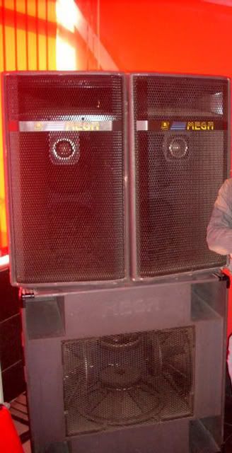

are cineva proiect pt un sub ca si acela din imagine ? :? am nevoie de el pt ca am primit o comanda la 4 bucati pt o discoteca mare b-) difuri cu cohones vor fi in ele :twisted:

era proiectul ala pe undeva pe forumuri da` nu-l gasesc acum ....
ideea e ca daca tot sunt difuri cu cohonesc, de ce nu se face niste hornuri demente ?
un band-pass d`ala nu stiu cat de eficient va fi :roll:

principiu aluia este "unde-s multi puterea creste" si la propriu si la figurat.

dar randamentul/eficienta .... in seama cui ramane ?
consum inutil de energie :lol: nu vedeti ca rusii ne-au taiat gazul ?
maine-poimaine o sa ne incalzim la soare
..... vorbeste energeticianul din mine :lol:

proiectul e destul de ineficient
fa mai bine 4 planare in loc de un MTL
doteaza-le cu C18ELF sau SD-18EL si stai la distanta cand le dai drumul 8)

black_knight scrie:
asa ziceam si eu....si daca chiar nu hornuri....atunci proiectul acela hybrid horn l`am propus...da` e greu pt altii..... :roll: daca nu ai cu cine vorbii...asta este....din pacate :|
bradacalin scrie:
exact :roll:
nexus3 scrie:
foarte ineficient e la 102 db/1w/1m.....ca un BR...cu 4 difuzoare...cu materialul folosit mai bune erau ori niste hornuri ori ceva 2x18"...era mai castigat si la spl si la spatiul ocupat....dar nah...un difuzor scoate wati nu spl :lol: :wink:
uite ce difuzoare vor fi folosite: http://profesional.beyma.com/ingles/pdf/18P1200Nd.pdf
highpass la 45 hz....amplificate cate 2 difuzoare/canal la ceva statii crest....nu mai retin modelul...dar retin ca are vreo 5 bucati colectionate dea lungul timpului :lol:

SD-18EL ii da ceata 8)
asta avea 104 dB/1W in banda 35 Hz-150Hz si modula vocea la distanta de 10 metri

arata sexy...da` stii tu...."CÂŢI WATI SCOATE ? :roll:....ĂSTA SCOATE MAI MULT".....

1000W RMS = 1200W AES
din PCT de vedere al puterii sunt echivalente.
daca-i arati omului bruta de SD uita rapid de cifre
sincer nu cred ca acel beyma cu bobina de 4" poate sa reziste la abuzurile la care poate rezista SD-18EL cu bobina de 5"
btw.
nu cred ca are rost sa mai spun ca de curand am inlocuit intr-o discoteca 2 suburi varianta cu 2 difuzoare a acelui MTL de mai sus cu 2 bassreflex de 2x18" cu C18-ELF
sa stii ca suna mai bine si coboara mai jos.
acel design e de prin anii 60-70..

tot ce-i "fain" (pt unii) la subwooferul ala e ca e mare si ciudat, da impresia ca-i masiv, se vad difuzoarele...chestii care iau ochii la fraieri.
si 4 bph-uri se cupleaza BINE si coboara indeajuns pentru muzica dnb, deci alternative sunt slava domnului :roll: ca sa nu mai vb la ce spl ajungi cu 4 bph-uri cuplate la 1w :lol:

Gratzi scrie:
Topurile sunt copiate de la Dynacord Alpha Concept X1 daca nu ma insel..

subwoofer cu 4 difuri in genul asta mi se pare ca aveau aia de la kudos beach .. Cred.

@ mircea......la o bobina eu spun ca mai mult conteaza materialele din care este construita si tipul ei decat diametrul....
@calin......cred ca 4 bph`uri ar ajunge la spl destul cat sa acopere cel putin 2 bucati din astea....+ ca nu ar fi 4 bucati....daca ar fi dupa numarul difuzoarelor ajungeam la 16 BPH`uri....nu cred ca mai aparea problema de coborat in frecventa...cuplaj si spl.......:).....cred ca destul ar fi 8 bph`uri pentru a acoperi o suprafata foaaarte mare indoor........si sunt mult mai compacte decat 4 monstrii din astie...+ca apare avantajul ca se pot pune si cate doua...si nu mai apare nici problema inaltimii lor......in fine...daca omul asta vrea....asta primeste....nu exista nici o sansa sa il conving.....am incercat toate modalitatile....inclusiv l`am dus in discoteca sa asculte bph`ul ce l`am avut eu...acompaniat de inca 4 bucati identice.... 8)....care la un public de 400 de persoane se descurca excelent 8)
