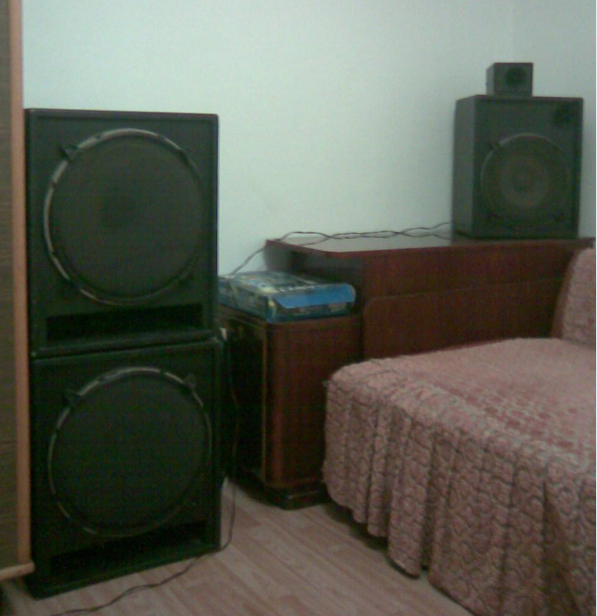

Salutare
Eu am deja construiti doi basi de aproximativ 87 L (42 l ,50 h,41.4 L-dimensiuni interioare) in care am doua difuzoare de 15" vechi
As vrea sa imi schimb pt inceput unul dintre difuzoare si nu stiu ce sa aleg...
Ma gandeam la acest hp 15w pt ca am inteles ca pana la urma se descurca intr-o incinta de tip bass reflex
sau la EMINENCE DELTA-15LFA
sau la EMINENCE KAPPA-15LFA
Difurile Eminence sunt considerabil mai scumpe
Ce imi propuneti? Care dintre difuzoare s-ar descurca in incinta mea? Sa cumpar un hp (sau chiar doua) sau sa cumpar un kappa 15 lfa?
Si inca ceva:cum se acordeaza o incinta;incintele mele nu stiu la cat sunt acordate,ele nefiind bass reflex din acela cu tub :D
 Subiectul mesajului: Re: Incinta hp 15w
MesajScris: Mar Dec 28, 2010 12:21 am
incintele sunt cam mici ca si volum
ma tem ca va trebui sa te orientezi catre difuzoare mai potente, gen Selenium 15WS600
nu stiu cum o sa se descurce hp-15W ca si subwoofer intr-un volum atat de mic
porturile se pot calcula fara probleme daca ne dai numarul lor si dimensiunile

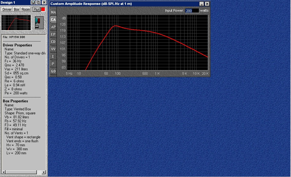

Nu sunt porturi tub
Porturile au dimensiunile 7 h, 38 l, 20 adancime
Si sa inteleg ca nici difuzoarele Eminence nu ar fi o alegere potrivita ?
Capture.PNG [ 1.01 MiB | Vizualizat de 7625 ori ]

MesajScris: Mar Dec 28, 2010 12:23 pm
cam acesta este graficul cu hp-15W in acele incinte
va fi kickbass nu subbass
cam asa va fi povestea si cu acele difuzoare kappa
acordajul in acest moment il ai la 58 de Hz
MesajScris: Mar Dec 28, 2010 1:04 pm
Membru din: Dum Iun 14, 2009 2:25 pm
Mesaje: 7
Si care e diferenta intre kickbass si subbass,kickul e mai pe "inalte" sau un bass mai pe "tobe"(daca pot sa zic asa)
Cu acordajul,cum as putea sa cobor mai mult ?Din cate am mai citit e un acordaj cam inalt pt un bass...

MesajScris: Mar Dec 28, 2010 1:51 pm
dezamagitu scrie:
este un bass percutant scurt gen "de tobe" cum spui tu
acordajul poate fi coborat prin prelungirea porturilor
la o lungime totala de 350 de mm acordajul se modifica la 50 Hz
MesajScris: Mar Dec 28, 2010 2:06 pm
Mesaje: 7
O sa modific porturile,dar ,inca ceva:pana la 50 Hz se poate cobori,sau aceeasta valoare e optima pt incinta asta ?
S-a strecurat o eroare la masurare......scuze......inaltimea portului este de 6.5 cm si nu 7 cm....ma gandesc ca acum se schimba putin valorile.....inca o data scuze
MesajScris: Mar Dec 28, 2010 6:07 pm
cu noua inaltime acordajul este coborat la 47 de Hz (cu portul prelungit la 350mm)

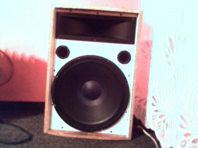

MesajScris: Mie Iun 15, 2011 11:14 am
Membru din: Lun Iun 13, 2011 9:18 pm
Mesaje: 2
salut , eu am terminat o incinta pt. hp-15w de 65L ,si cred ca asta este incinta ideala pt el,mai mult de bass-medi nu pot cere de la el,o vedeti aici,imi place ft mult cum suna asa ,mai am de lucru la ele
hp-15w.jpg [ 33.11 KiB | Vizualizat de 7027 ori ]
