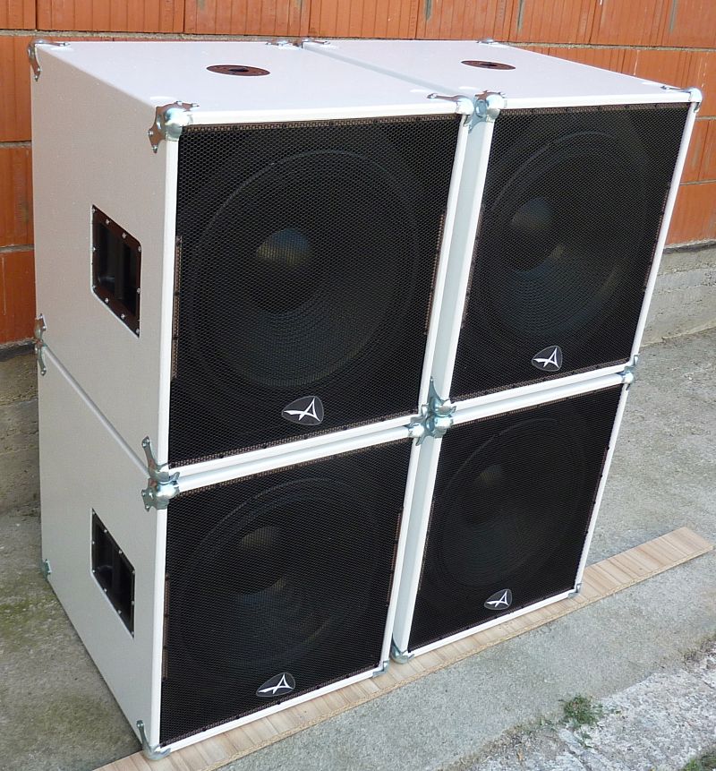

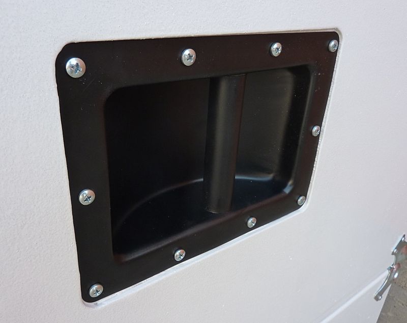

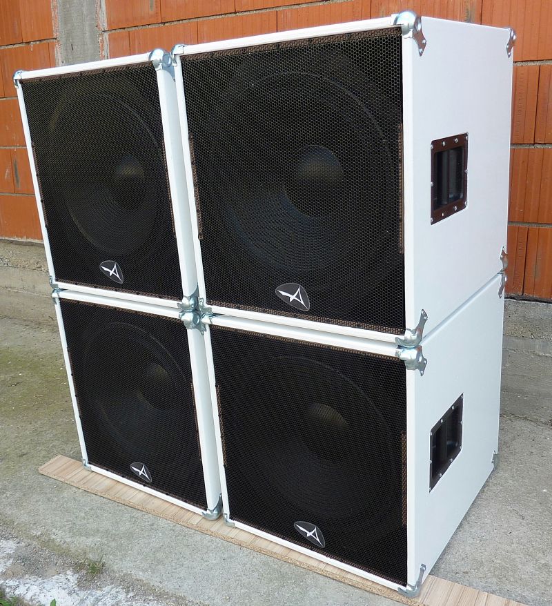

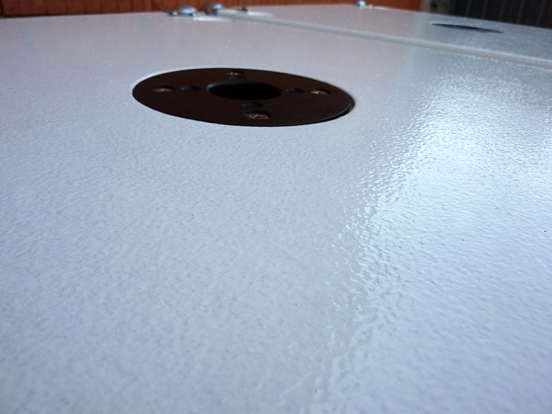

Am adus si poze. Imaginea alba da nuanta de aragaz :) si coltarele sunt depasite ca si imagine dar acestea din urma isi justifica functionalitatea tinand cont de faptul ca le manevreaza o singura persoana, intr-o remorcuta carosata...Textura a fost facuta cu 3 straturi de aracet, dat cu trafaletul + 2 straturi de vopsea.

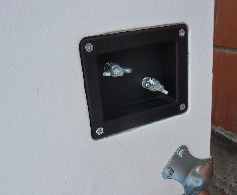

conexiuni realizate cu piulite fluture ...dupa atatea povesti despre mufe...am ales varianta cea mai sigura :D

Estetic arata bine... insa panoul de conectare e fail in opinia mea! Nicidecum nu e varianta safe, ia si pune un panou cu mufe neutrik, simplu, sigur si rapid de conectat si deconectat!
Apoi la manere pune niste holtsuruburi negre monacor, idem la grilajul metalic(de unde l-ai achizitionat?) si rezultatul va fi in alta liga ;)

Il stiu pe Marius foarte bine! O alta sugestie legata de basi...
Foloseste la fiecare bas cate un panoul de conectare si 2 mufe neutrik, daca vrei sa ii poti conecta pe toti, cate 2 pe canal(4R)
Panou: http://poweraudio.ro/accesorii_diverse/Ac ... isat_unghi pe care il sugerez chiar daca e mai scump
sau mai ieftin
http://poweraudio.ro/accesorii_diverse/Ac ... tisat_plan
si cate 2
http://poweraudio.ro/accesorii_diverse/Ac ... rik_NL-4MP

Daca ai folosit suruburi pe post de mufe, puteau sa fie din cupru sau bronz . Otelul din pricina rezistentei ridicate influenteaza curentul in mod negativ .

Cum adica, influenteaza curentul in mod negativ? App. de site, o sa te caut peste o aprox. o sapt. Acelasi telefon ai, da?
