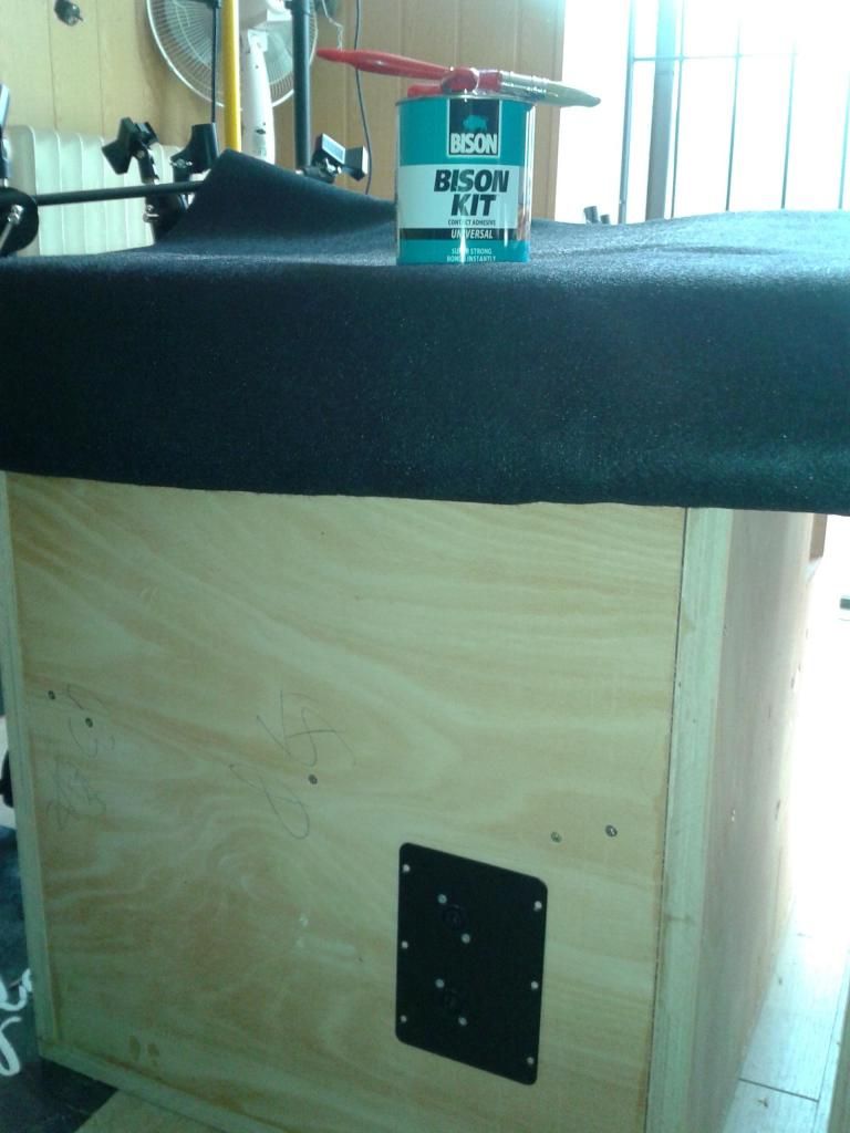

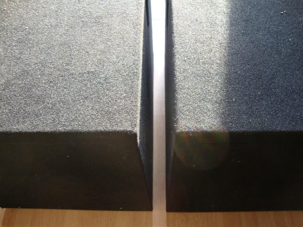

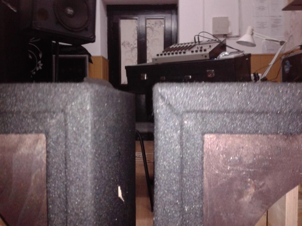

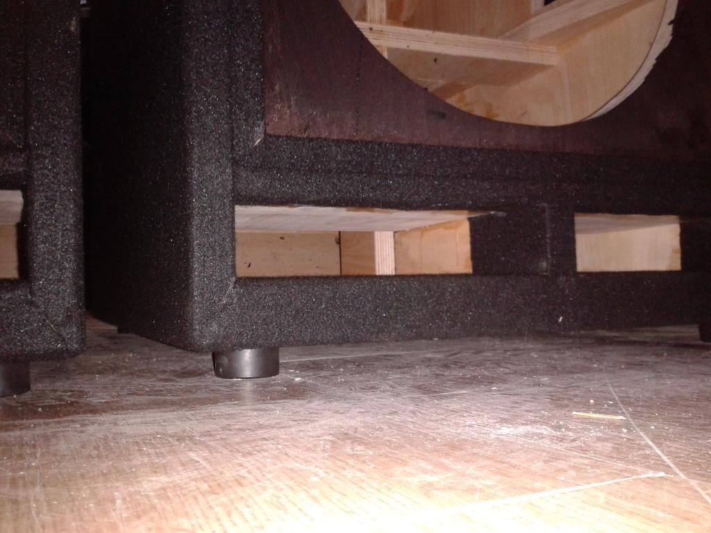

mica intrebare...din proiect am dedus ca tabla perforata nu ajunge la porturi...ok.....deci cu mochetarea cum rezolv....pun mocheta si in porturi?....un exemplu eva aveti?....multumesc anticipat !!!Zilele acestea pun poze cu proiectul dat de Mircea....mai trebuie doar sa le mochetez...
 Subiectul mesajului: Re: Proiect pentru Selenium 18SWS 1100
MesajScris: Sâm Oct 12, 2013 12:35 pm
Mesaje: 568
Localitate: iasi
mochetezi cat vine grosimea materialului si in interiorul portului dai cu vopsea neagra. uite ceva de genu numai ca eu am venit un pic si in interiorul portului un pic. Imagine

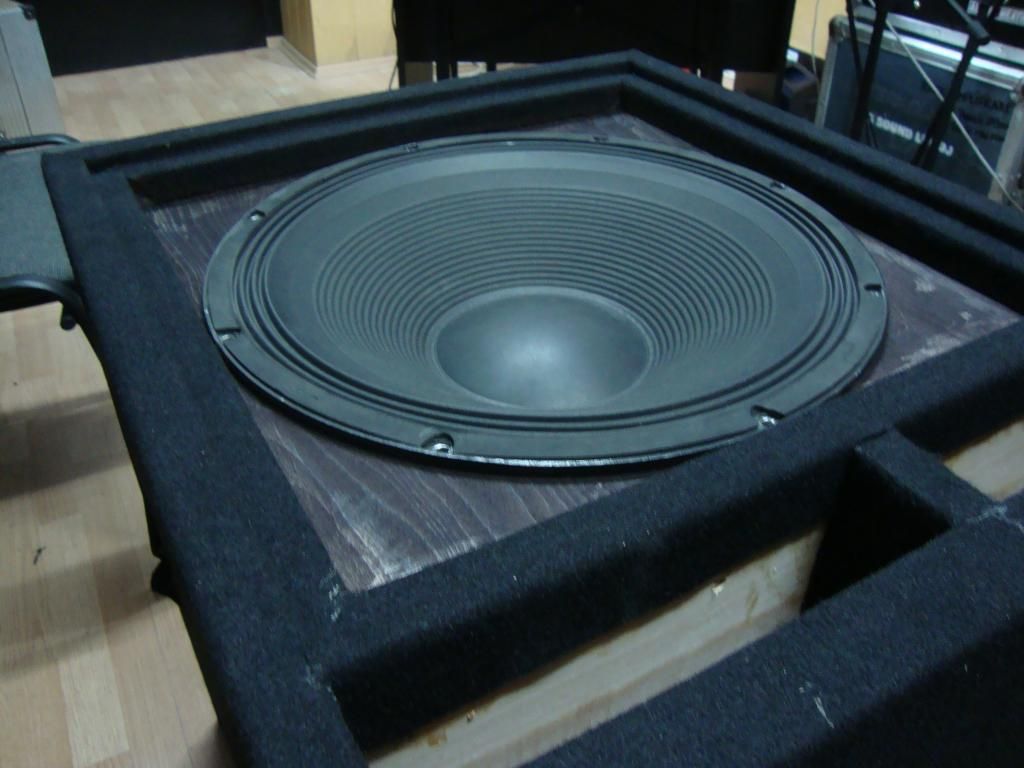

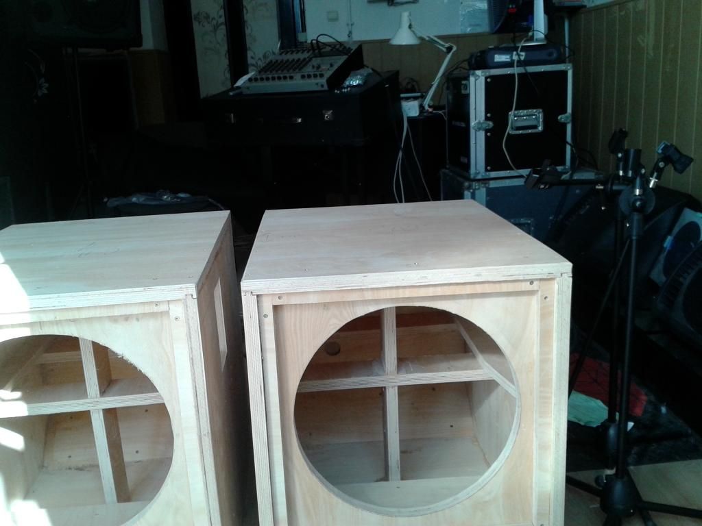

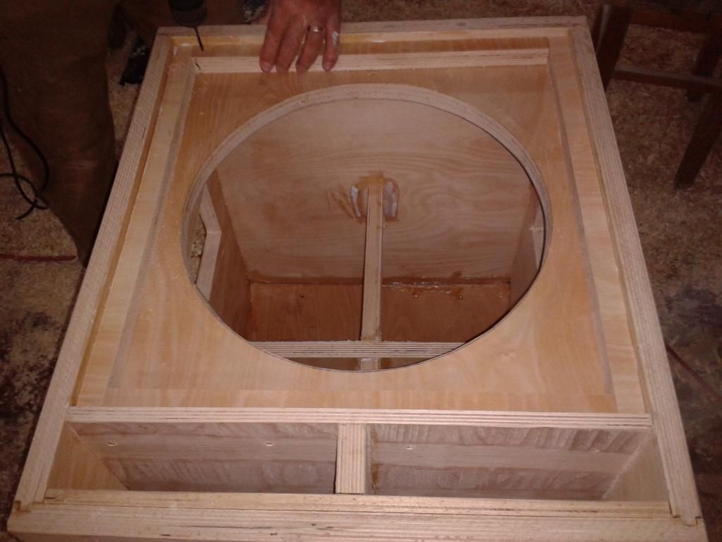

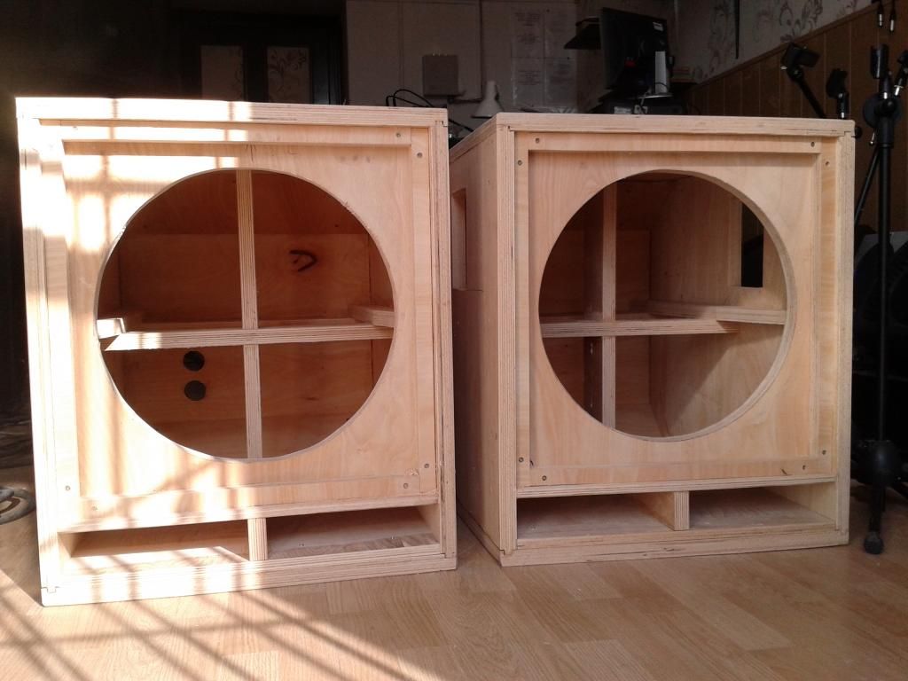

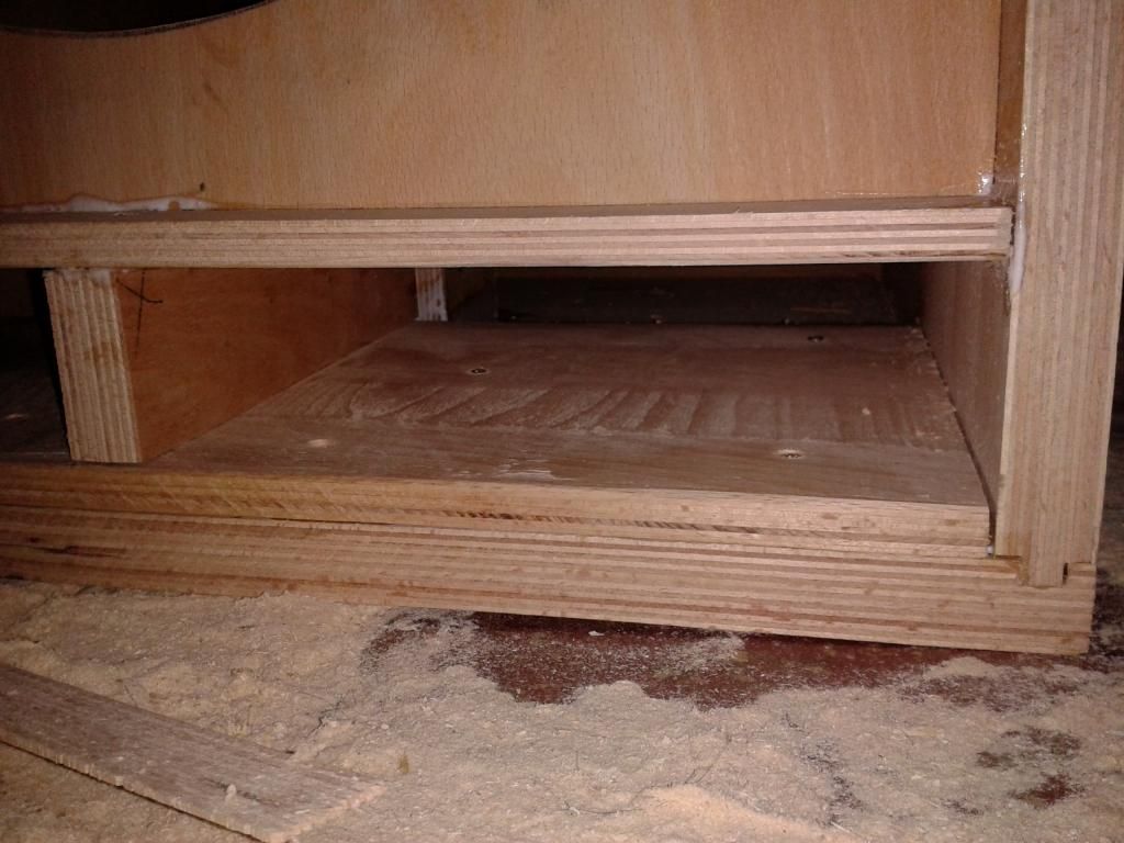

Si am terminat bestiile :D :D :D...Pentru constructia lor am folosit lemn stratificat de FAG de 2,6 mm...ce-i drept foarte greu dar adevarat....imbinarile le-am facut in stilu-mi caracteristic....frezate (sant cu "mama" si "tata") pentru o imbinare perfecta...adeziv bun si suruburi destule...poze imediat...

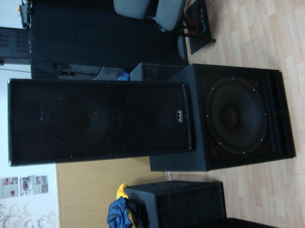

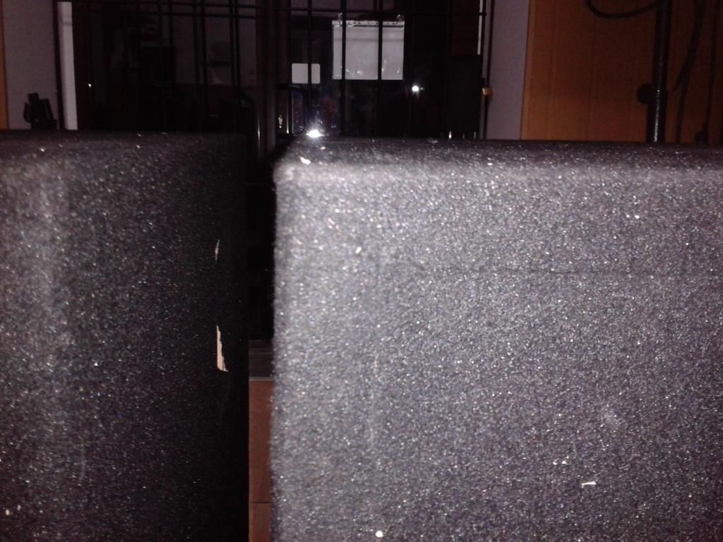

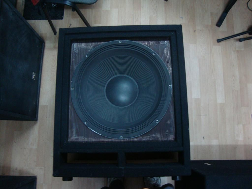

Dupa cum am promis...pozele...explicatii nu cred ca are rost sa dau deoarece pozele fac cat 1000 de cuvinte.....atat am de zis... SUNA BINE SI PLIN ! Enjoy :D

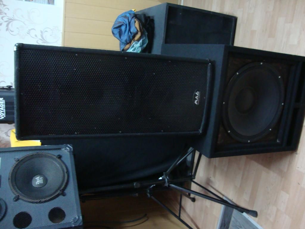

Sa speram :D ...coboara bine....suna bine insa nu sunt obisnuit cu ei....pentru mine tot hornurile suna mai bine....kick-bass-ul e mai pe gustul meu ...de asemenea m-a speriat cursa enorma a difuzoarelor eu nefiind obisnuit ca difuzoarele sa miste in halul acesta...tin sa mentionez ca am amplificat cate un bas cu cate un Phonic XP 3100 in punte cu un boost de 6 decibeli la 50 hz....si nu le-am menajat :D ...userul Matei Topciov poate impartasi detalii daca doreste...le-a ascultat "LIVE" :D ...oricum vreau sa fac un test intr-o incapere mai mare de 30 mp :D si atunci parerile vor fi relevante :D

eu as fi plasat manerele mai jos pe incinta. In aceasta pozitie nu vor fi prea confortabile la carat
MesajScris: Mar Oct 15, 2013 5:24 pm
Mesaje: 217
Localitate: Lugoj
Mai jos nu puteam sa le plasez din cauza ramforsarii din mijloc orizontale....cea ascutita...
