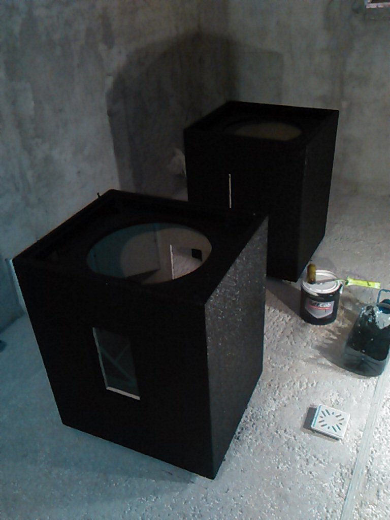

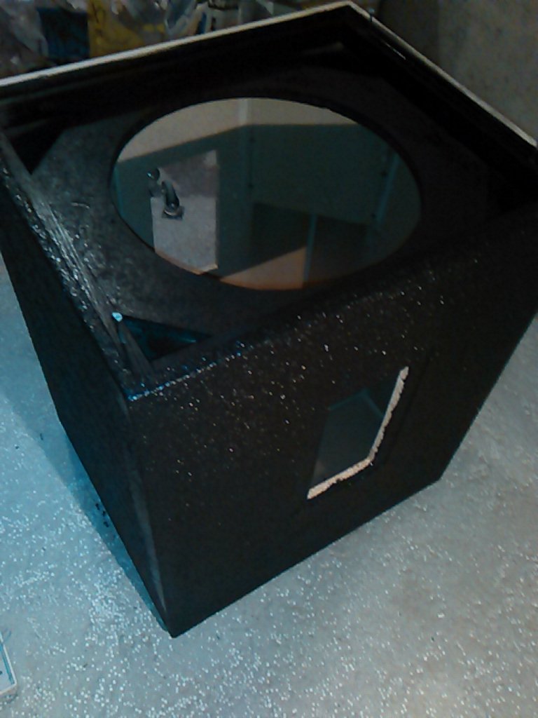

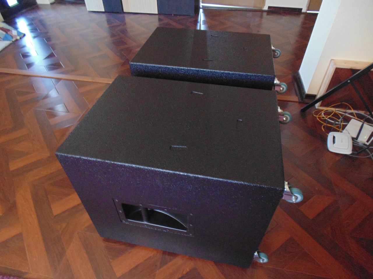

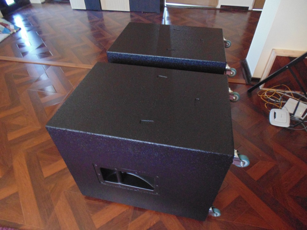

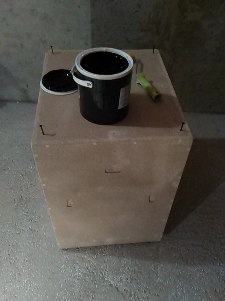

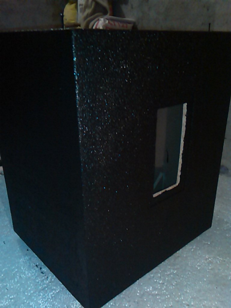

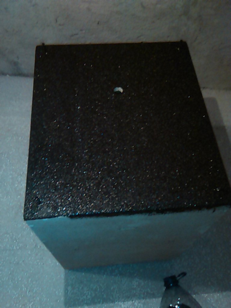

Gata primul srtat !
IMG_20180308_185402.jpg [ 273.77 KiB | Vizualizat de 3407 ori ]
IMG_20180308_192229.jpg [ 274.38 KiB | Vizualizat de 3407 ori ]
IMG_20180308_193634.jpg [ 264.38 KiB | Vizualizat de 3407 ori ]
IMG_20180308_193619.jpg [ 281.92 KiB | Vizualizat de 3407 ori ]
IMG_20180308_202221.jpg [ 274.91 KiB | Vizualizat de 3407 ori ]

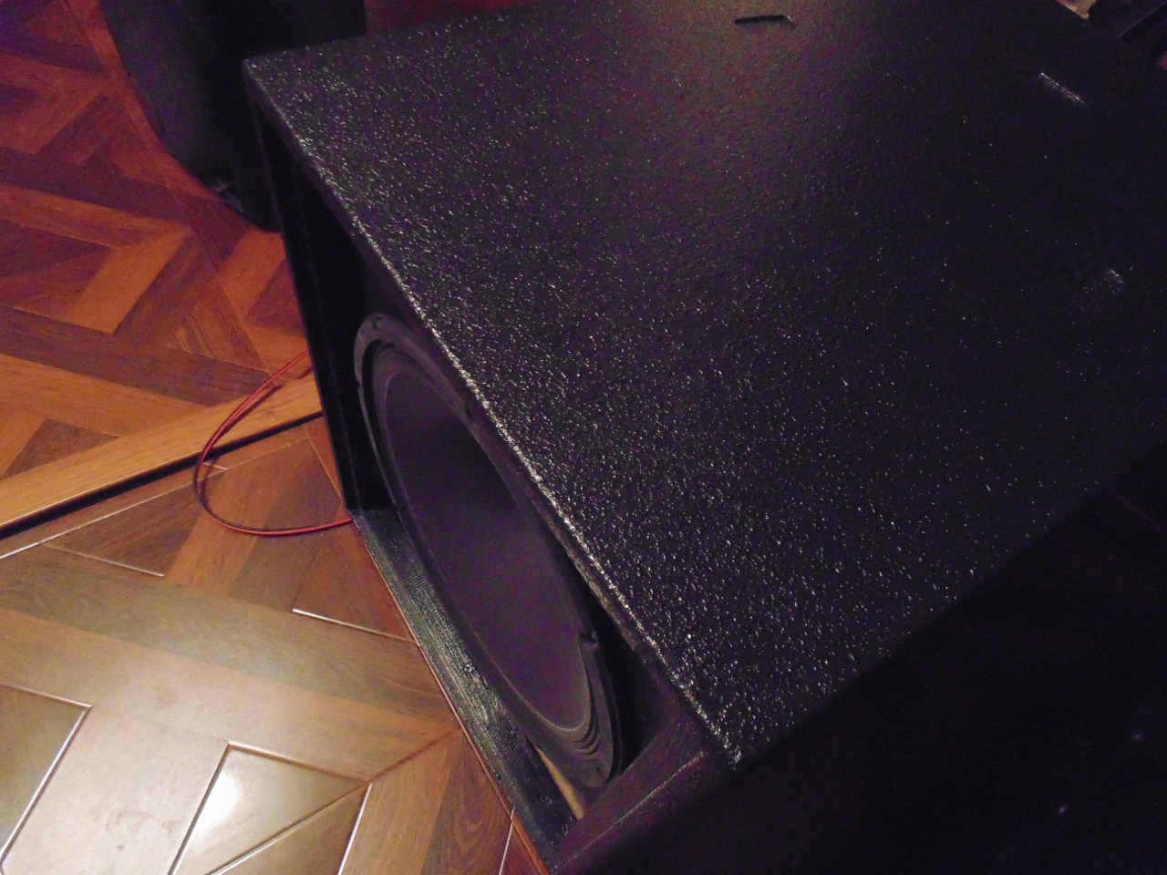

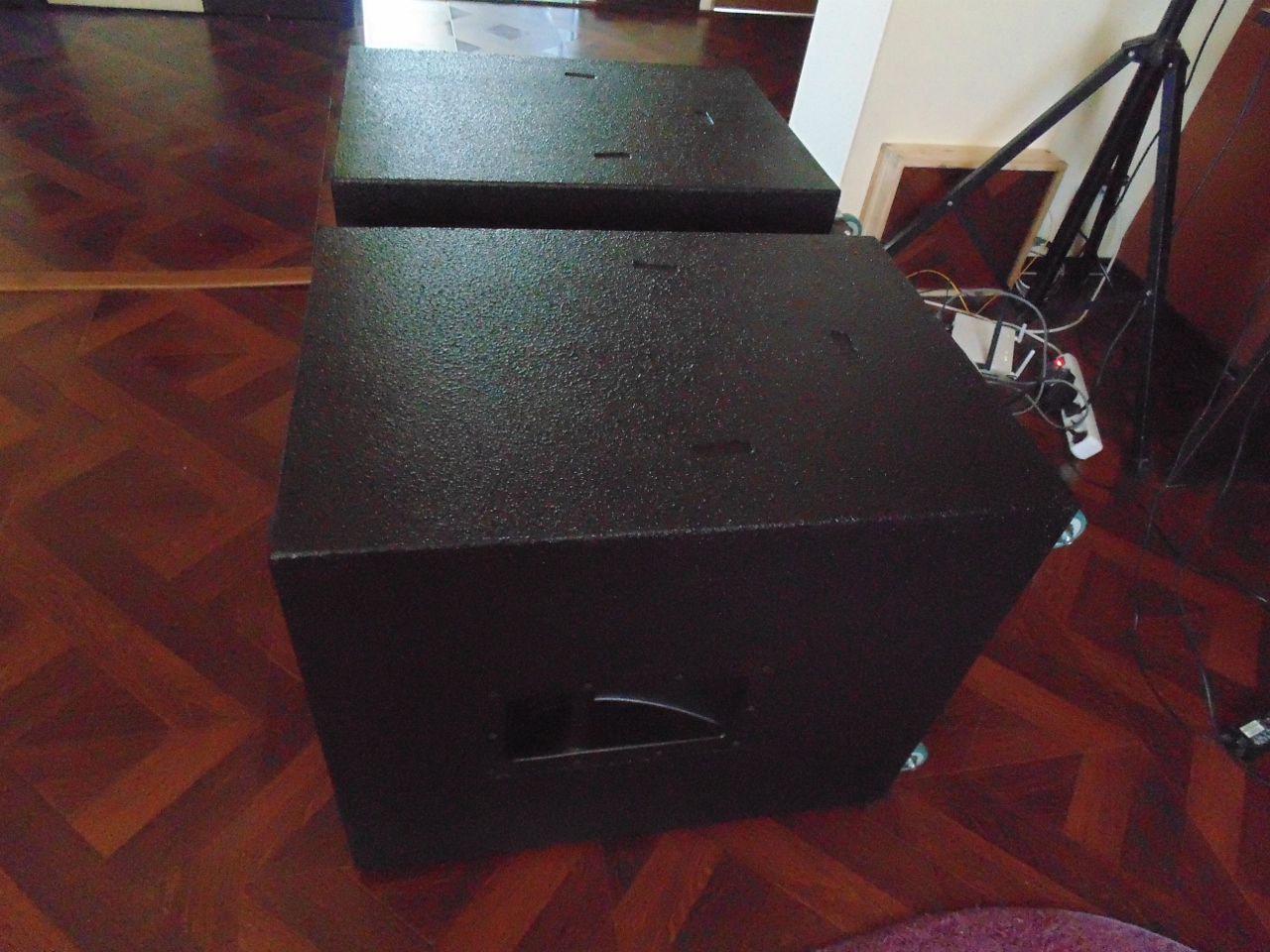

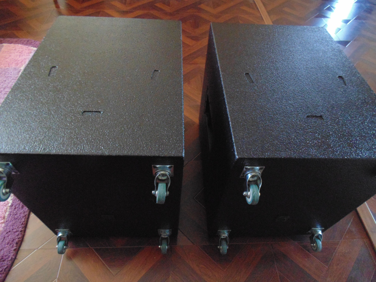

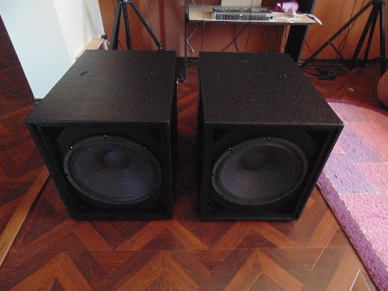

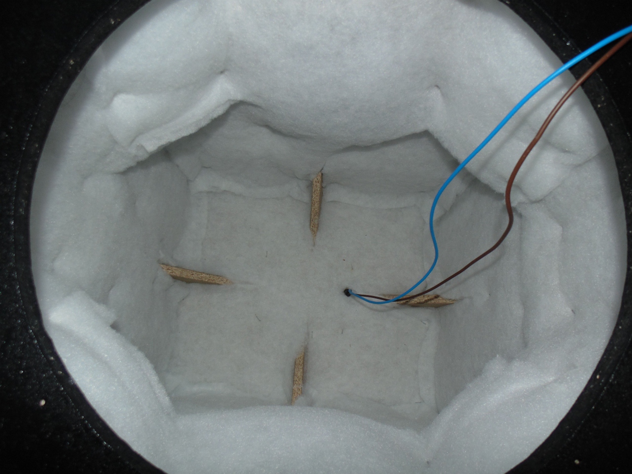

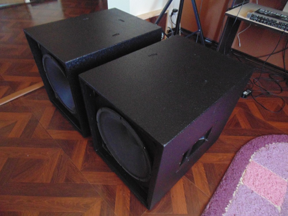

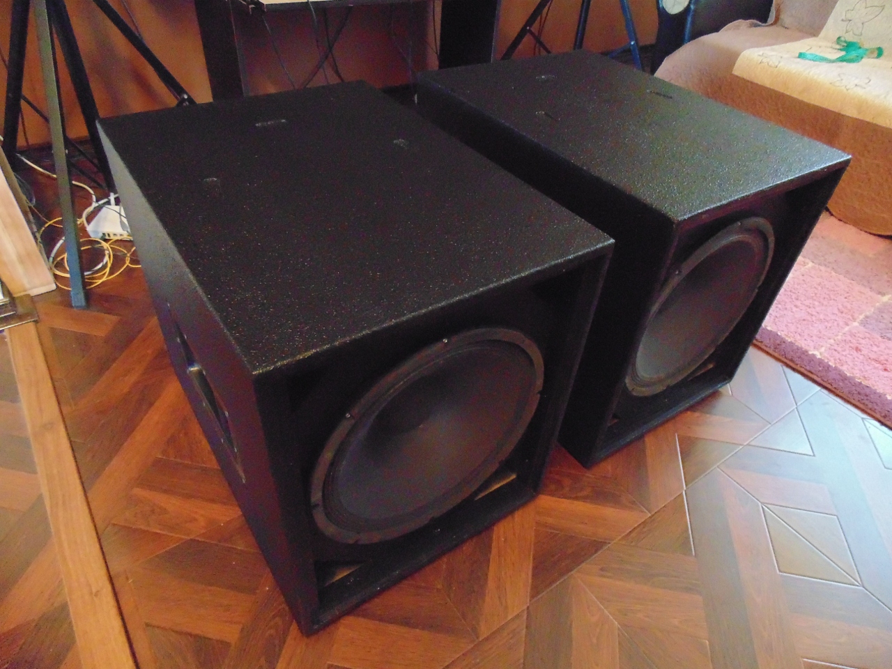

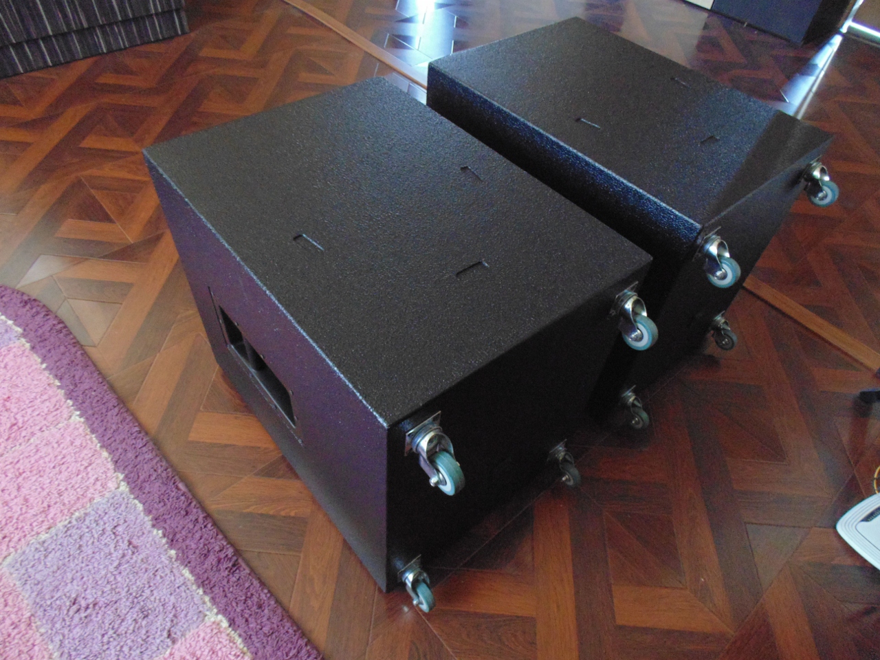

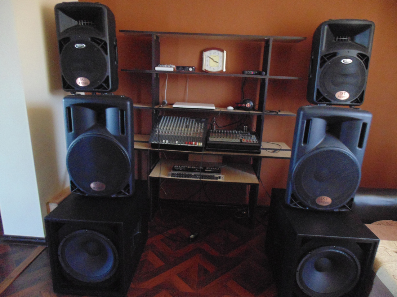

Misiune indeplinita !Astazi am reusit sa pun fonoabsorbantul si sa echipez subwooferele , mai putin plasa de protectie pe care inca o mai caut . Daca e sa dau un calificativ pentru vopsea acesta ar fi EXCELENT , este elementul care face diferenta intre o boxa construita in sufragerie si o boxa care pare produsa in fabrica dar care este construita in sufragerie !Fiind la primul proiect ma declar multumit atat de aspect cat si de rezultatul audio
DSC00109 (1280x960).jpg [ 492.52 KiB | Vizualizat de 3354 ori ]
DSC00124 (1280x960).jpg [ 633.78 KiB | Vizualizat de 3354 ori ]
DSC00127 (1280x960).jpg [ 660.65 KiB | Vizualizat de 3354 ori ]
DSC00128 (1280x960).jpg [ 695.8 KiB | Vizualizat de 3354 ori ]
DSC00130 (1280x960).jpg [ 694.68 KiB | Vizualizat de 3354 ori ]
DSC00131 (1280x960).jpg [ 635.71 KiB | Vizualizat de 3354 ori ]
DSC00135 (1280x960).jpg [ 614.89 KiB | Vizualizat de 3354 ori ]
DSC00144 (1280x960).jpg [ 652.12 KiB | Vizualizat de 3354 ori ]
DSC00133 (1280x960).jpg [ 605.93 KiB | Vizualizat de 3354 ori ]
DSC00132 (1280x960).jpg [ 641.4 KiB | Vizualizat de 3354 ori ]

Sunt multumit ,mai ales ca este primul proiect in acest domeniu ! Cred tot mai mult ca merita sa iti construiesti singur boxele indiferent de care ar fi ele pentru ca proiecte slava Domnului sunt destule ,la fel si componente , iar banii economisiti investiti in amplificatoare de calitate ....
