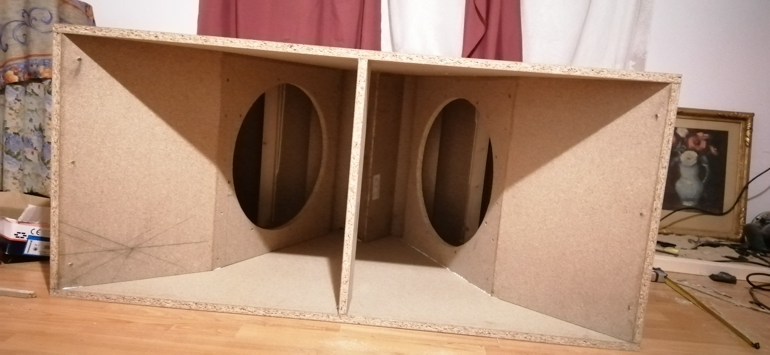

Am făcut și eu un subwoofer din acesta doar de proba dacă îmi va plăcea cum se aude o sa fac doua bucăți din placaj de mesteacăn, mai îmi trebuie sa dau comanda de piulițe tip ghitara și burete cofrat
Resize Image_1551563863101.jpg [ 471.89 KiB | Vizualizat de 6695 ori ]

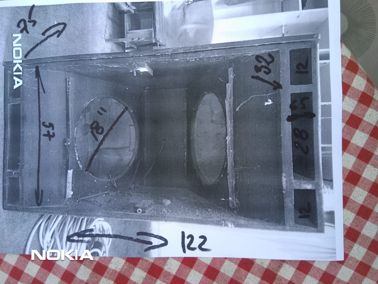

buna ziua la toti userii
am o rugaminte ,
am intrat in posesia la 2 boxe bass ,
am facut o poza , am trecut cotele in cm
incintele sunt facute din mdf , vreau sa le reconditionez, m ar interesa ce difuzoare ar merge in ele, fara sa intervin , eu le am gasit cu niste chinezarii arse , care le am maritat rapid
am vazut ca incinta din acest topic seamana mult , cred ca am postat unde trebuie
multumesc anticipat
o duminica placuta in continuare
bass 1.jpeg [ 294.77 KiB | Vizualizat de 6043 ori ]
 Subiectul mesajului: Re: Proiect subbass Horn loaded Hybrid 2x18"
MesajScris: Dum Sep 08, 2019 8:35 pm
Trebuie sa determini volumul incintei din spatele difuzoarelor (fara volumul ocupat de port)
Revino aici cu valoarea si vei primi si recomandarile de difuzoare

Mesaje: 169
Localitate: rm valcea
buna ziua
daca am calculat bine
i mi iese cam 108 litrii/per difuzor ca sunt separate intre ele
as dorii ceva gen 1000w rms, usor rezistente la abuzuri :D
MesajScris: Lun Sep 09, 2019 12:45 pm
Volumul este foarte mic
Pune asta
https://www.poweraudio.ro/difuzoare_profesionale/difuzoare_profesionale_fane_acoustics/difuzor_Fane_Colossus_18XB
