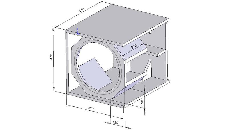

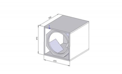

se lucreaza in acest moment la proiectul de bassreflex cu C15LF
Difuzorul va merge bine intr-un proiect foarte compact cu un volum inter de doar 85 de litri
in cursul zilei va pus proiectul in sectiunea de proiecte 3D
subwoofer e15lf.jpg [ 21.74 KiB | Vizualizat de 9693 ori ]
subwoofer e15lf-2.jpg [ 32.29 KiB | Vizualizat de 9693 ori ]

acel proiect merge insa e depasit
recomand proiectul nou
 Subiectul mesajului: Re: Vreu si proiect subbass bassreflex cu P-audio E15-LF
MesajScris: Mie Feb 09, 2011 8:44 pm
proiectul complet cu cutlist il gasiti aici:
viewtopic.php?f=92&t=11185
