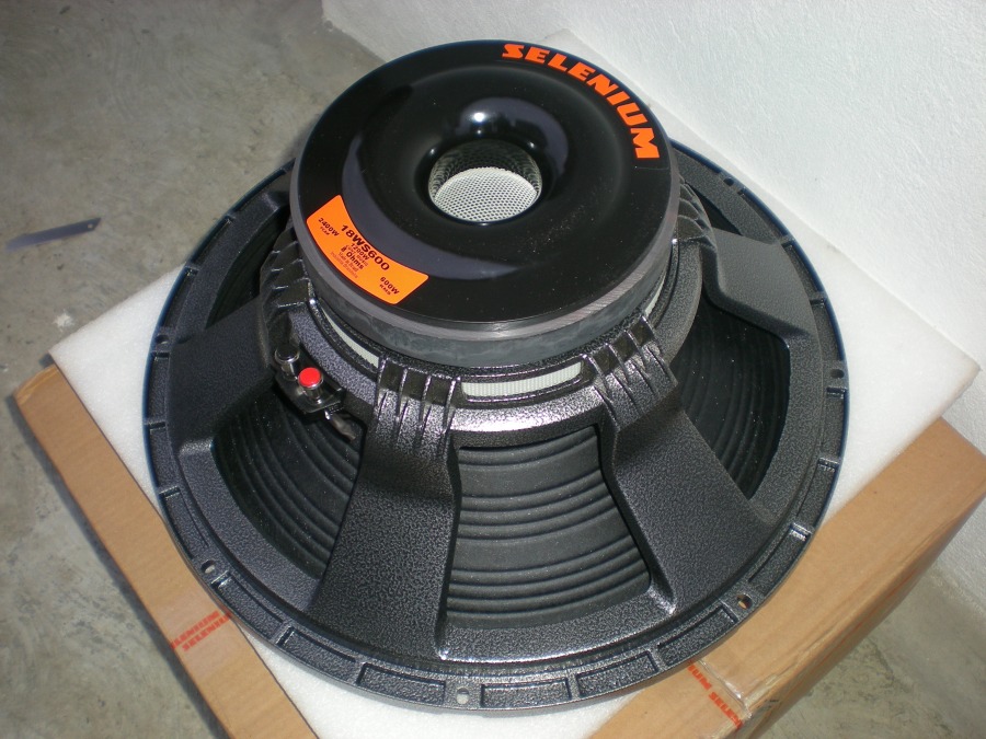

daca ai sa vezi difuzorul live ai sa intelegi motivul pentru care are power compression atat de mic :wink:
evident ca sunt fantele alea de pe lateral, acoperite cu plasa. Probabil ca se vede si bobina. Acelasi sistem il folosesc si cei de la Ground Zero, care de asemenea sunt super difuzoare
