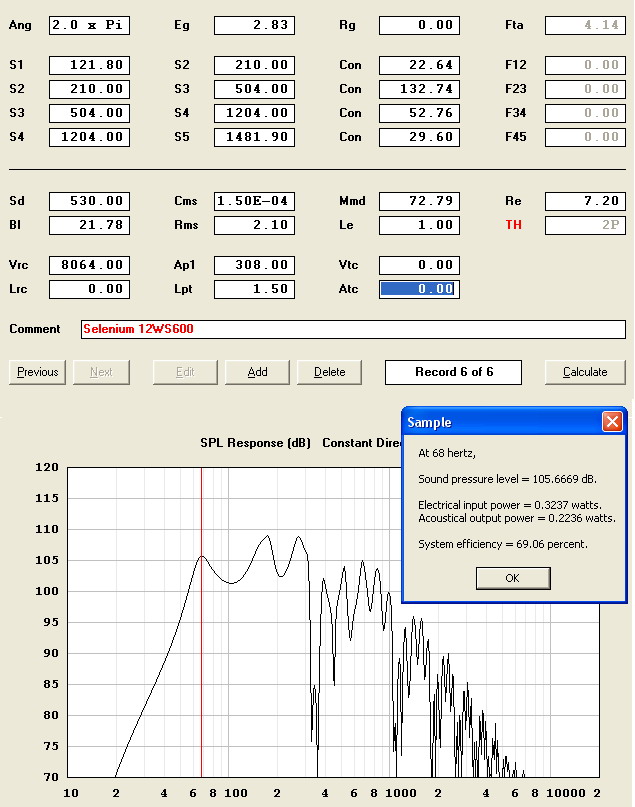

nu arata bine... va rog sa aruncati o privire ( mircea , victor ) am gresit ceva?
selenium.jpg [ 114.71 KiB | Vizualizat de 8089 ori ]

Poti face si o simulare cu difuzoarele intr-o incinta bass reflex acordata optim cu volumul echivalent cu incinta horn de mai sus ?
Poti preciza daca in simularea hornului de mai sus ai folosit un difuzor sau doua , ca nu reiese........
Oricum ca presiune acustica sta extrem de bine !!!
Mai putin bine sta la extensia pe joase , daca ar fi coborat la 50 Hz -3 dB era perfect !
