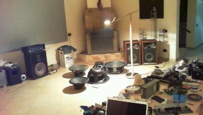

Crezi că poți să postezi o poză cu locul unde vrei să pui această incintă ?
Să fie o imagine de ansamblu, mai de departe, dacă ai cum să o captezi.
În opinia mea, cel mai bine ar fi să îți faci ceva exact pe poziție.

boxele vreau sa le pun in locul celor 4 bose care sunt acum puse 2 cate 2 sau sa intorc tot livingul...astfel incat sa nu mai ma deranjeze semineul care e pus in colt...
Acum ceva ani am inceput sa mi fac o camera de ascultat muzica, pe care am si realizat o dar am constatat ca intru destul de rar in ea....de fapt cel mai mult timp il petrec in living....
Camera de care vorbesc este antifonata cu burete...(piramide) lucru care visual e ok...dar care mi a anulat inaltele...si de a lungul anilor am tot cumparat boxe, amplificatoare, mixere.

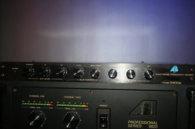

Amplificatoarele la care m am oprit sunt niste AB International 5 la numar si un crossover...pe care vreau sa le cobor sa le folosesc pt sistemul acesta...

amplificarea cel mai probabil va fi:
1ab 9620 punte 4 ohmi pe cele 2 sd uri
2 ab 900a 900 w 8 ohmi punte pt kick
2 ab 400 2*145w 8 ohmi pt inalte (aici iar ma intreb daca sa fac punte sau sa folosesc 2 canale) in punte 400w 8 ohmi
1 crossover ab 1 iesire subwoofer 0-100hz (are un buton de reglaj pe care scrie 50 hz peak)(dupa graficul care este pe el vad ca amplifica in zona de 42 hz)
stereo 0-200 hz
stereo 200hz-20khz

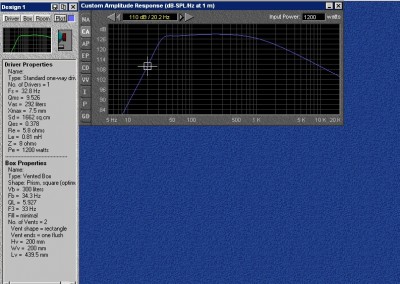

MesajScris: Lun Dec 05, 2011 3:24 pm
cam acesta este graficul urmarit pentru proiectul tau
incinta de 300 de litri volum intern, acordat la 34 de Hz
