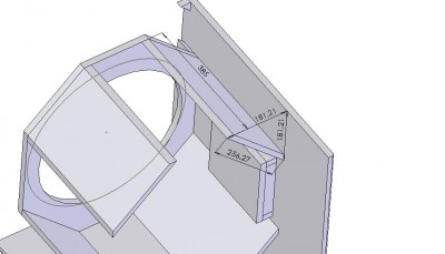

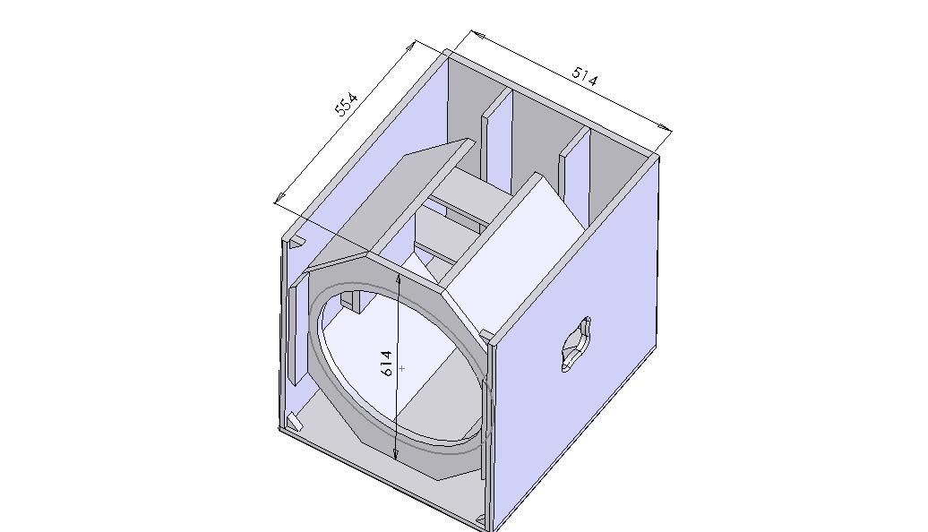

 Subiectul mesajului: Re: Calcul corect volum interior incinta!
MesajScris: Mie Aug 03, 2011 9:32 pm
In cazul unui subwoofer cu porturi pe colturi faci odata calculul pentru volumul intern total,dupa care volumul porturilor,al ranforsariilor ,difuzorului etc. pe care le scazi din volumul intern total si obtii volumul intern util "vazut" de difuzor.
volum port.jpg [ 55.31 KiB | Vizualizat de 3290 ori ]
volum intern total.jpg [ 47.79 KiB | Vizualizat de 3290 ori ]
