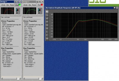

uite cum arata comparativ cu un difuzor P-audio SD15 - http://www.poweraudio.ro/?p=productsMore& ... us-premium
Verde = P-audio SD-15
Rosu = Precision Devices PD154
Normalised response
normalised response.jpg [ 152.94 KiB | Vizualizat de 3170 ori ]

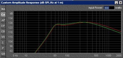

Custom response
asa arata graficul de presiune sonora la 800W RMS aplicati pe difuzor
Custom response la 800W RMS.jpg [ 42.73 KiB | Vizualizat de 3170 ori ]
ambele difuzoare au fost simulate la 800W RMS intr-o incinta de 90 de litri acordata la 50 de Hz
de mentionat ca presiunea sonora la PD154 va fi mai mica decat cea simulata deoarece puterea lor declarata este de 500W RMS iar simularea este facuta la puterea declarata a SD-15 care este de 800W RMS.
Ambele difuzoare functioneaza bine ca subwoofer in incinte foarte compacte.
SD15 merge mai bine decat PD154 in conditiile in care costa mai putin are putere aproape dubla , si bobina de 4.5"
