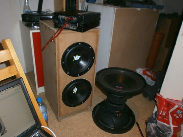

Am cautat,dar se pare ca nu exista pentru incinta inchisa,sau nu gasesc eu,si am o poza cu boxa facuta,si defapt am 2 difuzoare de 15,nici nu stiam ca le mai am

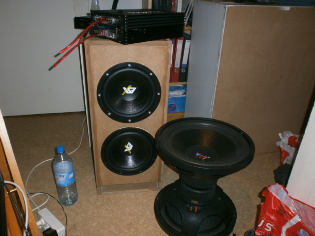

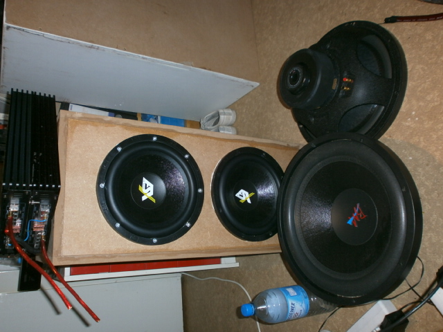

inca 2 poze,boxa am facuto pentru 2 difuzoare,dar respectand indicatiile date aici,cu amplificatorul meu care sunt defapt 2 amplificatoare in clasa d,puse in punte scot 1600w RMS se descurca foarte bine

nu este proiect pentru incinta inchisa pe acest forum
daca totusi vrei sa respecti un proiect
http://www.forumpoweraudio.ro/viewtopi ... 92&t=10003
