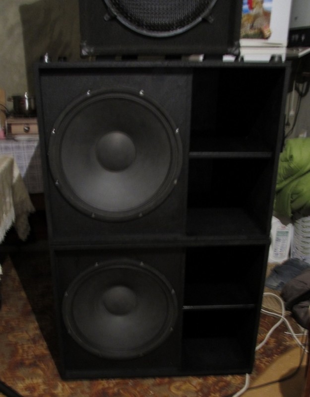

salut baieti mi-am construit 2 incinte de la rcf esw1018 cu (hp18 pana cand,in curind voi avea de la mag 1881)si pot spune ca suna foarte foarte bine si sunt foarte multumit dar una nu stiu trebuie numaidecat sa pun pe dinauntru burete de ala sau vatelina?
 Subiectul mesajului: Re: proiect RCF esw1018
MesajScris: Mie Feb 20, 2013 9:05 pm
Membru din: Sâm Ian 14, 2012 4:03 pm
Mesaje: 74
acestea sunt subw mele
rcf esw.jpg [ 155.54 KiB | Vizualizat de 7543 ori ]

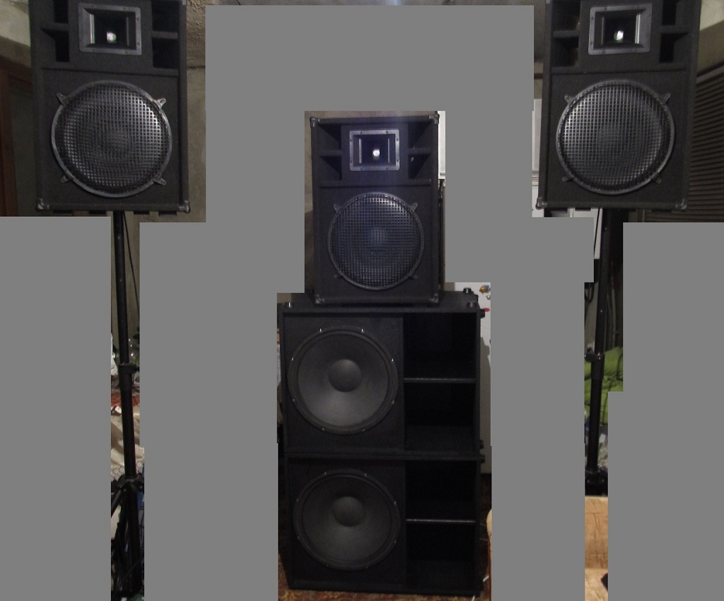

acestea sunt si mai este o boxa dar nu aveam unde sa o pun
toata.jpg [ 125.16 KiB | Vizualizat de 7537 ori ]

oameni buni spuneti-mi va rog trebuie neaparat sa pun vatelina sau burete in interiorul acestor subwoofere??
MesajScris: Dum Mar 24, 2013 8:17 pm
Da, pune pe laterale si jos,numai in cutia difuzorului!
MesajScris: Lun Apr 15, 2013 5:29 pm
Mesaje: 74
mersi,asa si am facut

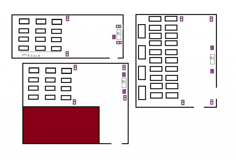

dar mai am si o alta problema nu prea stiu unde sa le pun in sala de exemplu intr-o sala 10m pe 50 am in vedere intro sala lungaiatsa
MesajScris: Lun Apr 15, 2013 6:01 pm
Mesaje: 74
cam in asa sali,cum as putea pune subw ca sa sune bine?
foto.jpg [ 73.68 KiB | Vizualizat de 7285 ori ]
MesajScris: Lun Apr 15, 2013 7:59 pm
in salile adanci grupezi basii impreuna infata dj-ului
in sala cu latimea mai mare decat adancimea plasezi basii de-o parte si de alta a pupitrului Dj-ului
