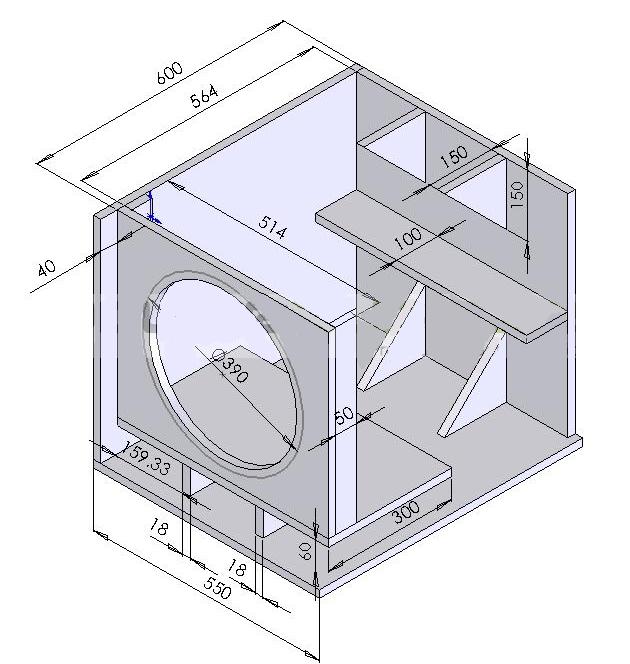

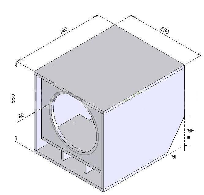

Alut.Vreau sa imi pun la punct 2 basi cu lw1503..
Din cate am inteles merg f ok intr-o incinta de ~120L si 45hz acordaj.
Bun..pana acum e simplu..
Eu insa vreau ceva mai nou ,ca forma.Mare diferenta nu este .
Vrea ca partea din spate ...coltul de jos , sa fie taiat in triunghi....Volulul initiam este de 149L din cate stiu se mai scad ranforsarile + portul si ajung la 139l. Facand acea modificare mai scap de 10L deci un volum final de 129L . Acordajul initial era de 40hz.
ceva schite facet de @ Dacian
ansamblu11modif.JPG [ 38.33 KiB | Vizualizat de 11788 ori ]
detalii interioare.jpg [ 59.8 KiB | Vizualizat de 11788 ori ]
