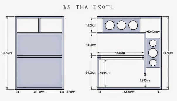

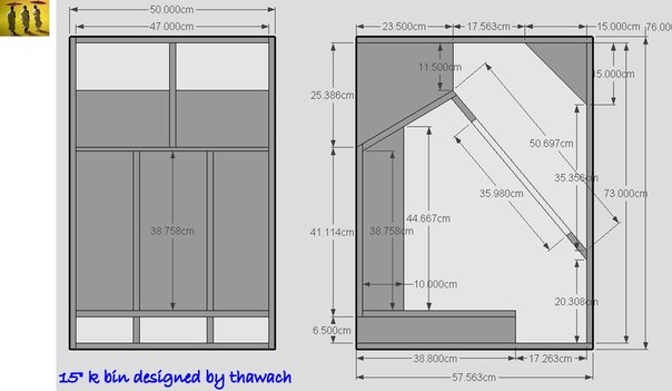

salutare tuturor,ma tot chinui cu intrebare-a ce proiect sa-mi fac pentru un mag 1545 si uitindu-ma pe diferite siteuri niste rusi mi-a recomandat acest proiect
voi ce parere aveti?
Mircea Bartic in tine imi pun toata increderea
5856690.png [ 37.99 KiB | Vizualizat de 3844 ori ]
5875122.png [ 16.27 KiB | Vizualizat de 3844 ori ]
 Subiectul mesajului: Re: subwoofer cu mag 1545
MesajScris: Mie Dec 16, 2015 2:51 pm
pererea mea este ca mai bine faci un bassreflex.
Poti face proiectul afisat ca si un experiment. Din pacate uitandu-ma la el nu cred ca va fi cinestie ce...
