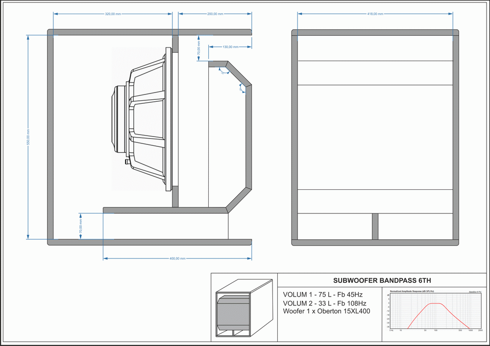

Ca design probabil este ceva ca in desen ... este un bandpass de ordin 6 nimic extraordinar doar ca la o astfel de incinta daca nu ai un difuzor serios si informatii tehnice ale difuzorului si o faci "dupa ochi "risti sa o dai in bara ...
FBT.gif [ 28.87 KiB | Vizualizat de 6332 ori ]

MesajScris: Mie Apr 26, 2017 9:31 pm
Mesaje: 129
uite un plan de subwoofer in genul celui postat de tine facut pentru un difuzor Oberton ... il voi face vara asta
subwoofer.gif [ 66.07 KiB | Vizualizat de 6154 ori ]
