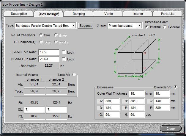

Salut la toti doresc sa construesc un sub bandpass cu difuzor de 12 aveti ceva proecte.am niste difuzoare mag m1250 or sar putea sa cumpar mag m1270r sau ce puteti voi recomanda

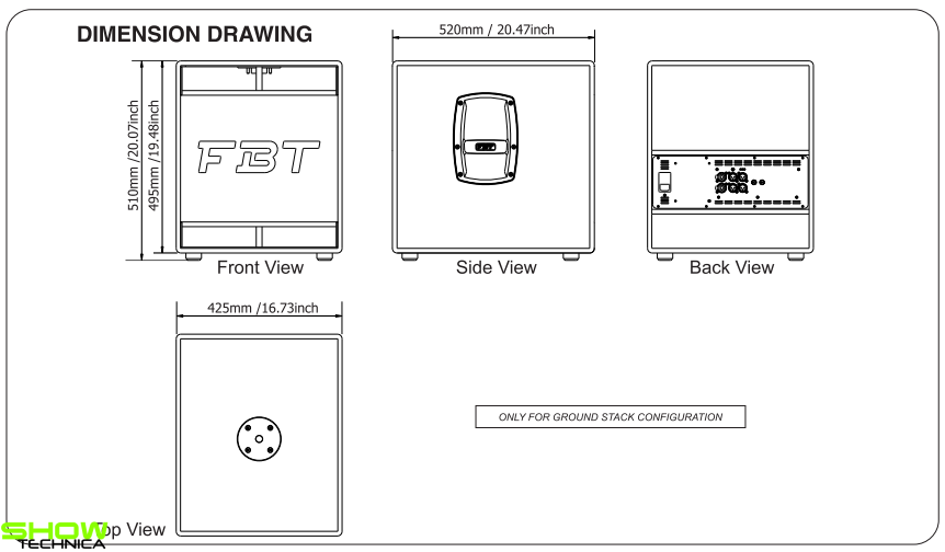

ps.am vazut ceva frumos de la FBT Subline 12SA asemanator cu x1

poti incerca o simulare cu MAG M1270R

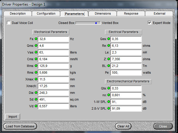

am incercat sa simulez ceva puteti sami spuneti ce mai trebue de corectat

cel mai bine posteaza imagini
noi nu folosim versiunea de bass box pe care o folosesti tu si nu putem deschide fisierul

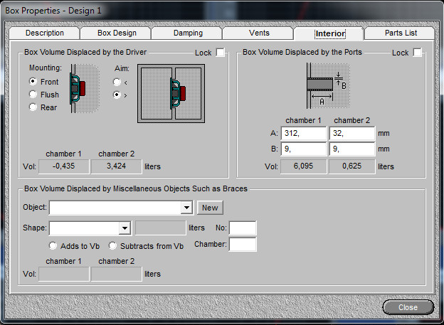

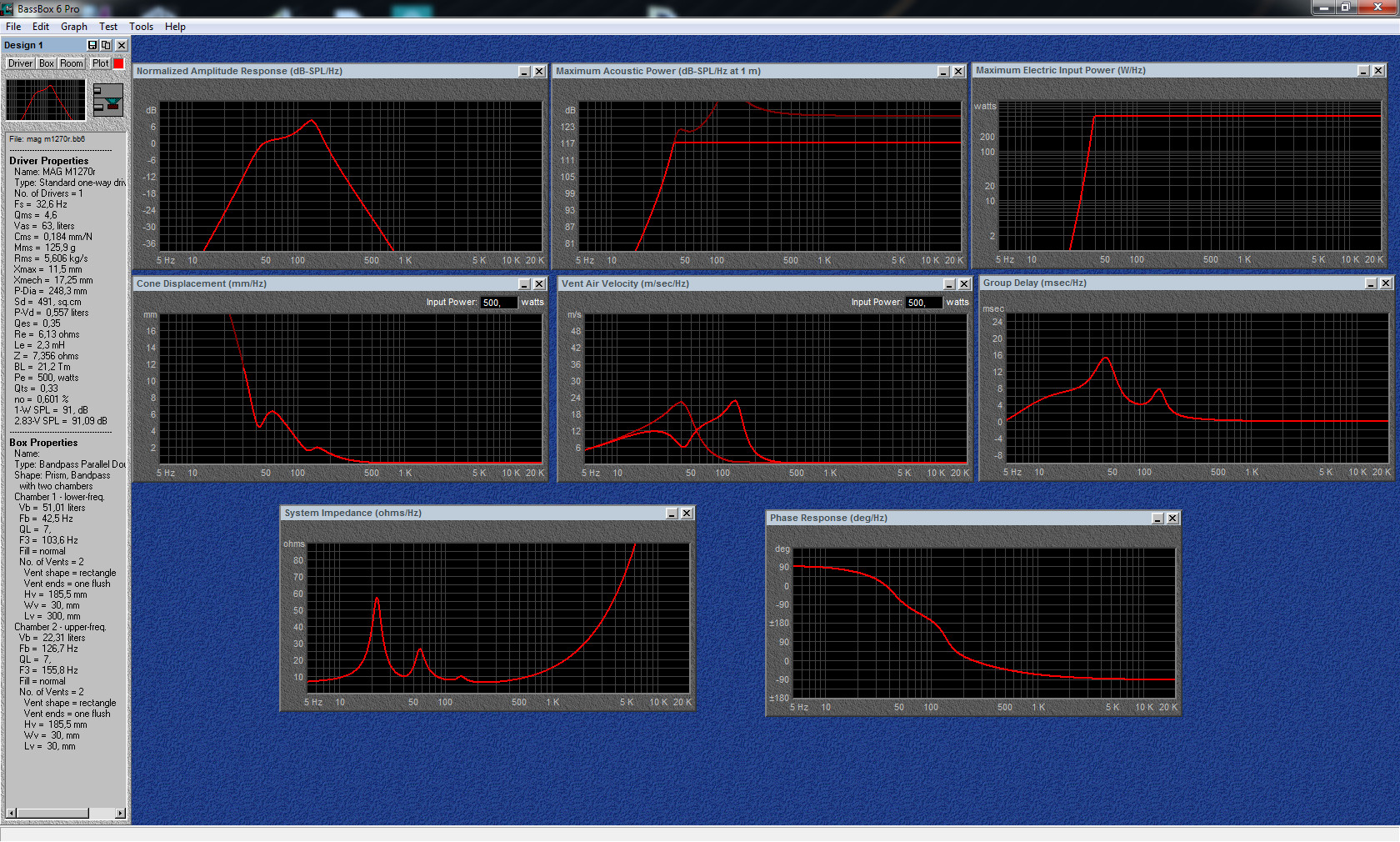

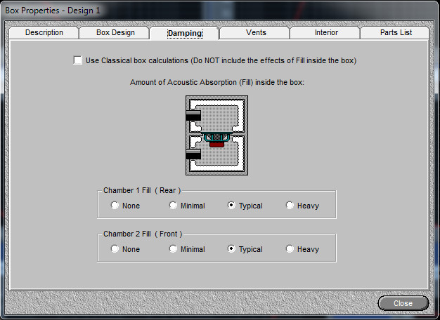

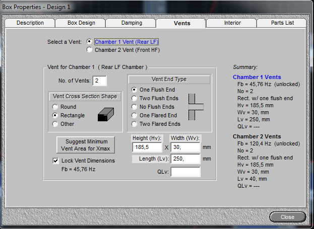

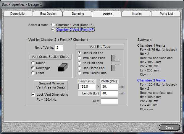

poze
2018-09-15_122907.jpg [ 99.23 KiB | Vizualizat de 3413 ori ]
2018-09-15_122837.jpg [ 109.11 KiB | Vizualizat de 3413 ori ]
2018-09-15_122820.jpg [ 74.93 KiB | Vizualizat de 3413 ori ]
2018-09-15_122806.jpg [ 96.54 KiB | Vizualizat de 3413 ori ]
2018-09-15_122250.jpg [ 105.5 KiB | Vizualizat de 3413 ori ]
2018-09-15_122231.jpg [ 108.15 KiB | Vizualizat de 3413 ori ]
2018-09-15_122114.jpg [ 717.8 KiB | Vizualizat de 3413 ori ]
 Subiectul mesajului: Re: Bandpass 6 cu difuzor de 12inch
MesajScris: Sâm Sep 15, 2018 3:36 pm
Mesaje: 19933
Incearca sa urci putin mai sus acordajul in camera de frecventa inLta. Ar trebui sa aplatizeze putin raspunsul
