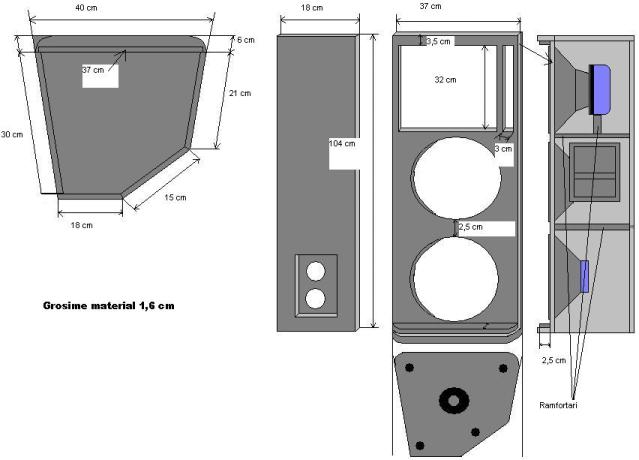

Salut!am si eu nevoie de schema acestei incinte,(le fac pentru mine) ma gandeam sa folosesc 2 e12 250n si un driver ceva cu bobina de 2 sau de 3''.Ce parere aveti ,vor suna bine aceste difuzoare,asemanator cu vl-urile originale?stima!

proiectul poti sa-l deduci din PDF-ul boxei originale
E12-250N + driver SD-63BF + Horn PH94 de la P-audio suna foarte bine
Atentie la filtre, acelea vor controla felul in care se va auzi boxa.

Uitete in PDF boxei ,ca parca arata ceva dimensiuni!

sunt toate dimensiunile exterioare postate in fisa tehnica de la Dynacord, restul nu se copiaza ci se calculeaza (porturi de reflex, filtre, etc)

L-am gasit pe un alt forum .
opzj2t.jpg [ 31.96 KiB | Vizualizat de 17477 ori ]

Vezi ca, capacu de sus si cel de jos sunt facute din material de 18mm, si frezate marginile mult.

Nu se indura nimeni sa puna un cut list al proiectului original? :)

N-ai curaj sa calculezi in functie de dimensiunile lazii din poza pusa de Mihai Cimpoeru?
Stai linistit nu a murit nimeni inca din putina matematica!
Succes!
