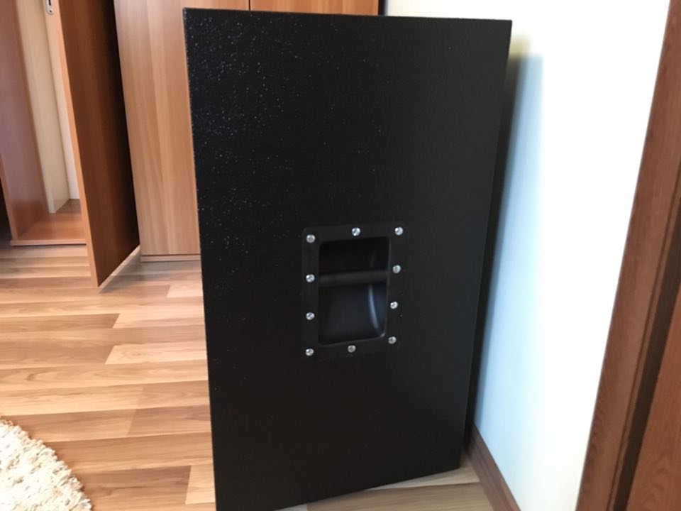

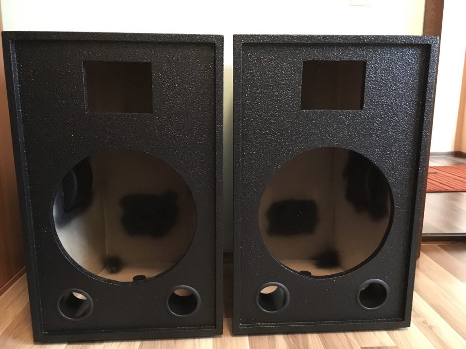

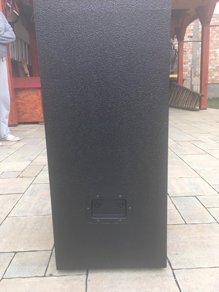

Primul strat de vopsea a fost dat cu un trafalet din burete foarte fin dupa care am dat straturile 2 si 3 cu trafaletul primit impreuna cu vopseaua, pe portiunile frezate nu am dat cu trafaletul special.
Pe portiunile frezate si pe gaurile suruburilor am pus montaj kit, am montat accesoriile iar la interior am pus si acolo montaj kit.
La asamblarea cu suruburi am pus saibe zimtate plus vopseau neagra data peste filete. Initial am vrut sa vopsesc suruburile dar imi place mai mult cum arata asa.
Banda de care spuneti dvs. o sa o folosesc pt etansarea difuzoarelor.

Boxa a iesit bine. Dar parca arata putin urat din cauza ca nu ai rotunjit colturile :)

Foarte putin am trecut cu un slefuitor cu banda pe margini si colturi probabil in poze nu se vede. Eu sunt multumit de rezultat, sper sa sune la fel de bine pe cum arata.
Vatelina pun pe toate fetele mai putin pe cea cu difuzoarele?

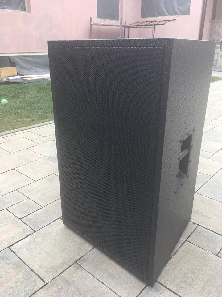

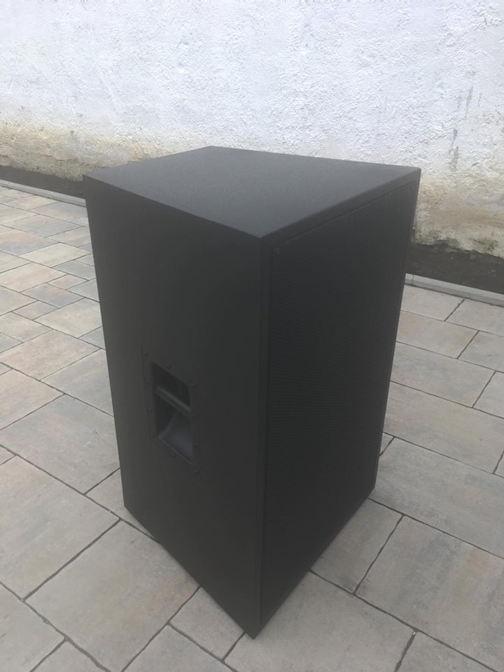

Am reusit intre timp sa finalizez o boxa, multumit de aspect, functionalitate si de calitatea produselor.
Filtrele le-am facut eu pana la urma, am schimbat suruburile cu unele negre iar la interior am aplicat vatelina de 5 cm pe toti peretii mai putin pe cel de sustinere a difuzoarelor.
Mai lipseste un logo aplicat pe partea din fata.
