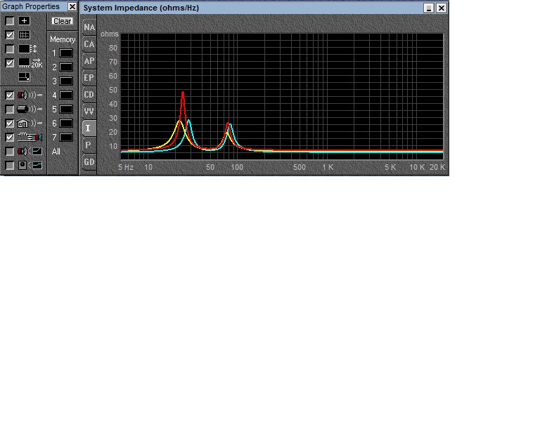

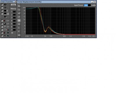

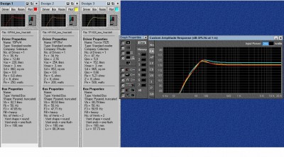

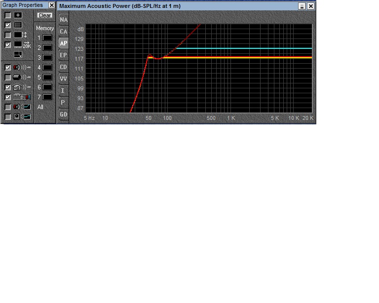

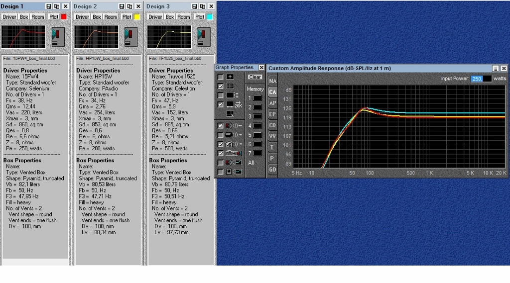

Am incercat sa simulez ,fiecare dintre cele 3 difuzoare enumerate mai sus, in incinte deja construite de altii ( proiecte de pe net ,chiar si recomandarea producatorului ) dar toate depasesc cu mult Xmax-ul la 400W ( chiar de 3 ori mai mult ). Selenium-ul nici nu ar fi indicat in BR ( FS/Qes=47,5 ) , desi am gasit proiect pentru el pe BR , iar celalalte 2 trebuie acordate BR-urile mult mai sus decat se vorbeste , ca sa nu depaseasca prea mult Xmax-ul.
Nu sant expert , dar din ce mi-a aratat programul , Celestion-ul ar avea cel mai linear raspuns , chiar daca HP-ul coboara mai bine.
Raspunsul in frecventa , cel putin din grafice tinde sa se contrazica cu SPL-ul afisat , in cazul 15PW4 si HP15W.
Hp-ul zice ca are 96DB iar din grafic rezulta ca ar avea 98DB , iar la Selenium e invers. Celestionul pana acum e cel mai corect in specificatii.
Deci sant putin in ceata......
Despre filtru , cam ce punct de taiere sa aibe pt inalta ? ( eu m-am gandit la 3 Khz, ca sa nu se chinuie )
Power to the people !

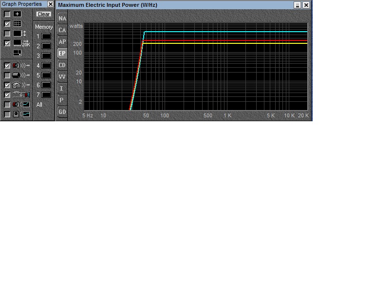

Specificatia absoluta data de producatori de foarte putine ori poate spune toata povestea
acea sensibilitate de da ca o medie masurata nu ca o valoare constanta in toata banda
pentru a aprecia comportamentul in materie de sensibilitate al unui difuzor se urmaresc graficele oferite de producator.
Am simulat de curiozitate toate cele 3 difuzoare in aceleasi conditii si au iesit grafice remarcabil de asemanatoare.
trebuie sa te avertizez ca tot orice simulare facuta dupa parametrii electromecanici (T/S) devine nula peste 150 de hz si ca peste aceasta limita ar trebui luat ca si corect graficul oferit de producator. Motivul este imposibilitatea unui program de a simula corect raspunsul peste acea valoare datorita numarului mic de constante introduse.
rosu = HP-15W
verde = Selenium 15PW4
galben = Celestion TF1525

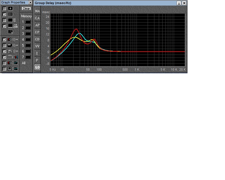

Totusi nu ai pus un raspuns cu GD-ul, care influenteaza si el foarte mult sunetul final...
 Subiectul mesajului: Re: Selectie difuzor pt fulrange 15"+1"
MesajScris: Mie Ian 05, 2011 7:03 pm

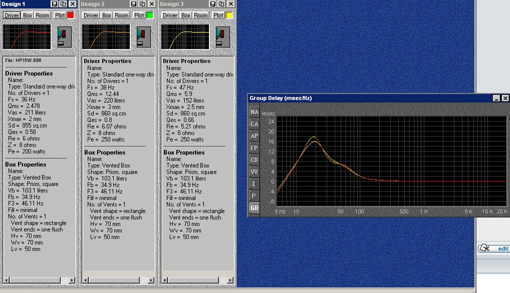

gd
gd.jpg [ 430.01 KiB | Vizualizat de 8514 ori ]

Diferente mari nu vad...
Totusi in realitate cele 2 se comporta ca in grafice (adica relativ asemanator) sau sunt diferente ceva mai mari?
P.S: Care din cele 3 este hp15w? M-am uitat peste pdf sa vad si cam niciunul nu este. Al doilea este 15pw4.
Si alta curiozitate... de ce ai facut incintele de 100L, acordate la 35hz?

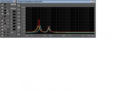

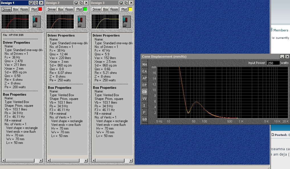

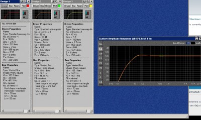

Am incercat mai multe simulari pt fiecare difuzor in parte. Incepand de la 65l pana la 85L , de data aceasta pt o putere de 250W si Cone Displacement a mai scazut dar tot este depasit .
Atasez rezultatele de pana acum , iar de aici in colo nu mai stiu.....
MesajScris: Mie Ian 05, 2011 9:35 pm
Valentin Iordache scrie:
Nu le-am probat side by side
Vezi ca am postat si semnificatia graficelor impreuna cuimaginile
Asta era salvat pt hp15w
