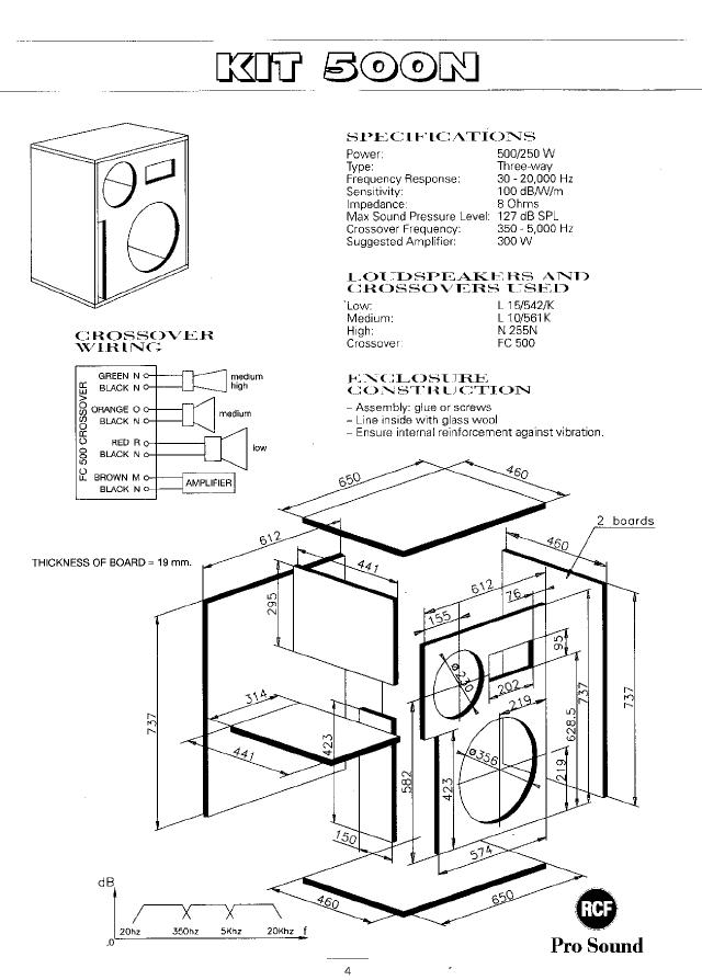

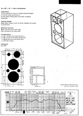

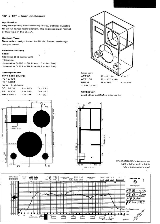

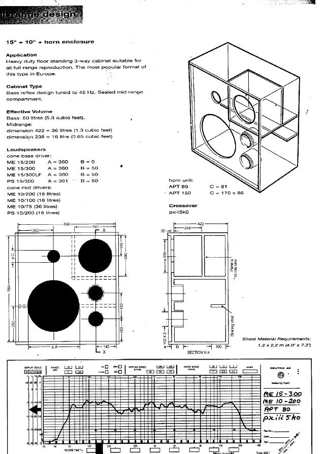

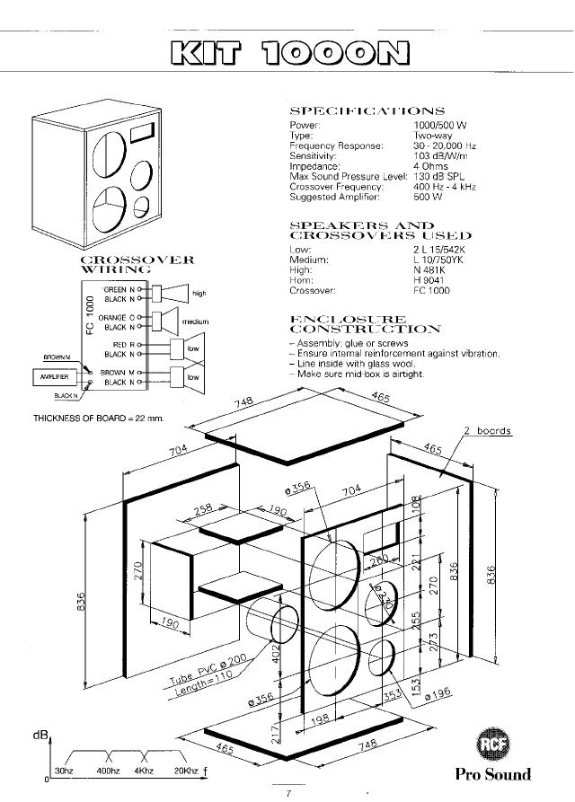

Va prezint exemple mai cunoscute ( din anii 1980 - 1990 ) de recomandari ( aplicatii DIY home users ale unor producatori de difuzoare ) pentru incinte pe trei cai PRO .
Aceste proiecte nu pot fi folosite prin simpla copiere decat daca folosesti difuzoarele recomandate de proiectant , in caz contrar eu recomand insistent adaptarea proiectelor la difuzoarele folosite , folosind un soft free de pe net pentru simularea functionarii optime prin acordul incintei difuzoarelor de joase .
Sau .......soliciti sprijinul colegilor de forum experimentati care doresc sa te ajute si au suficient timp liber la dispozitie.......
Mai trebuie sa alegi ( in cunostiinta de cauza , cu justificari tehnice ) restul difuzoarelor in functie de SPL , putere , banda de frecventa , clasa de calitate si bine inteles de bugetul disponibil .
Urmeaza proiectarea unui filtru relativ complex care sa imparta tot spectrul audio in subgame de frecventa optime pentru difuzoare , protectii active , dar si circuite de dezaccentuare / preaccentuare care linearizeaza raspunsul total al incintei...........
Nu este usor .
Discutia poate continua ........
