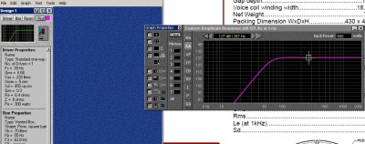

De urcat urca foarte bine. Pe axa se duce pana la 4500de HZ relativ liniar.
Oricum recomand sa se faca trecerea sub 3000Hz catre un driver de 1"
Am trasat un grafic intr-o incinta de 70 litri acordata la 55 Hz
Comportamentul este excelent dupa cum poti observa si din simulare.
Poti folosi cu succes acest proiect
viewtopic.php?f=92&t=9853
