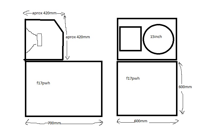

Am facut un mic desen in paint cu o forma de boxa pe care as dori-o si intreb daca poate fi construita. Am doua subwoofere facute dupa Dynacord F17pwh si ma intreb daca poate fi facuta o incinta fullrange cu dif de 15inch si driver cu horn patrat sau difuzor coaxial, la vreo 500w RMS care sa poata fi folosita si singura in pozitie verticala _sau orizontala) pe stativ, dar si pusa culcat peste bass astfel incat sa aiba inaltimea fix de 60cm si pusa culcat sa fie exact cat latimea bass-ului, iar latimea si adancimea sa fie undeva la aprox 45 cm. Iar unul din colturi sa fie taiat pt a putea fi pusa ca si monitor de scena( bine, asta mai mult pentru aspect). Sau ce configuratie de dif credeti ca s-ar potrivi sa intre in astfel de incinta. Va multumesc pentru rabdare.
N-am mai modificat cotele incintei dorite in desen. Inaltimea trebuie sa fie de 60, celelalte... cum s-o putea, dar nici prea mare ca nu intra in masina.

15" are 380mm diametru , ai nevoie de un horn patrat care poate fi rotit ca dispersie in functie de nevoie
PH220 sau PH180
Cel mai mic horn are 180mm
380+180+36mm= 596mm
esti la limita dar se poate face
